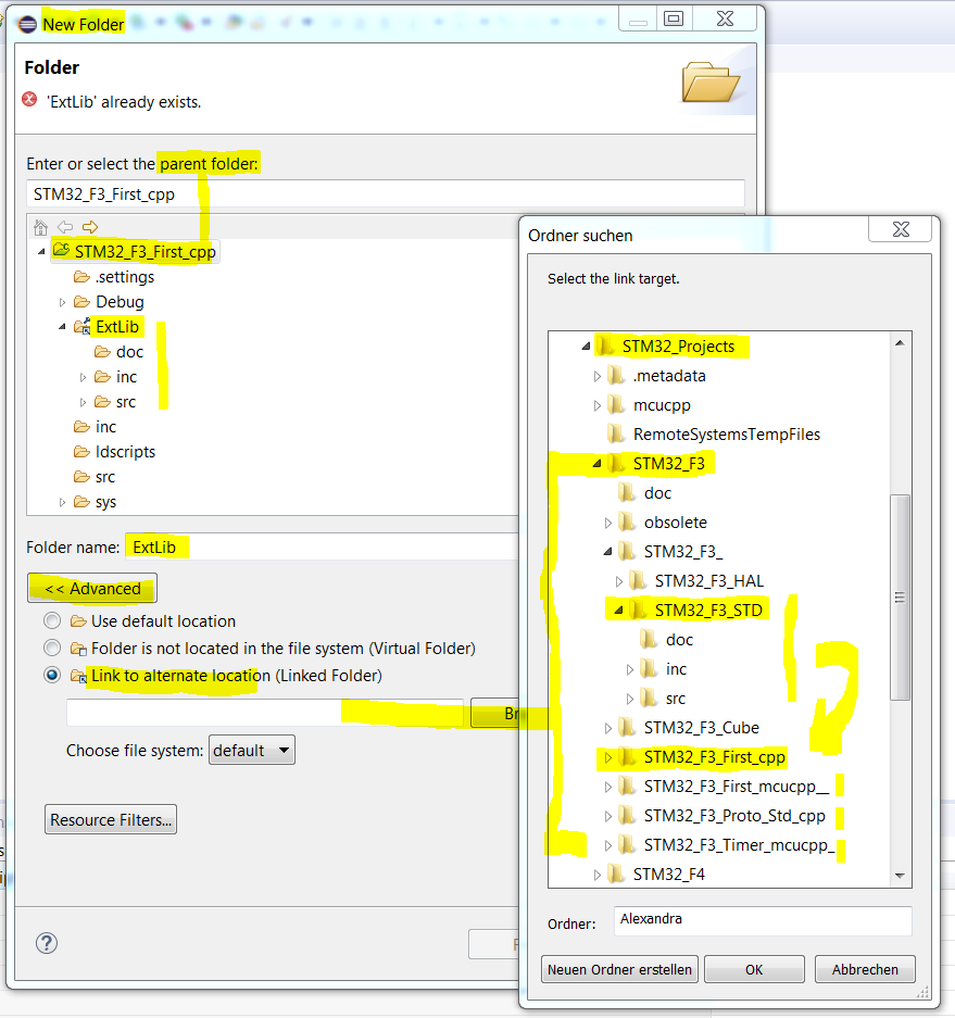

Gast #4797070
Habe auch länger daran gebastelt.
File-New-Folder-
- Enter or select parent folder
  -> das Projekt in dem ein verlinktes Verzeichnis erstellt werden soll
auswählen
- Folder name
  -> das verlinkte Verzeichnis benennen
-Advanced-Link to alternate location
 -> externes zu verlinkendes Verzeichnis auswählen

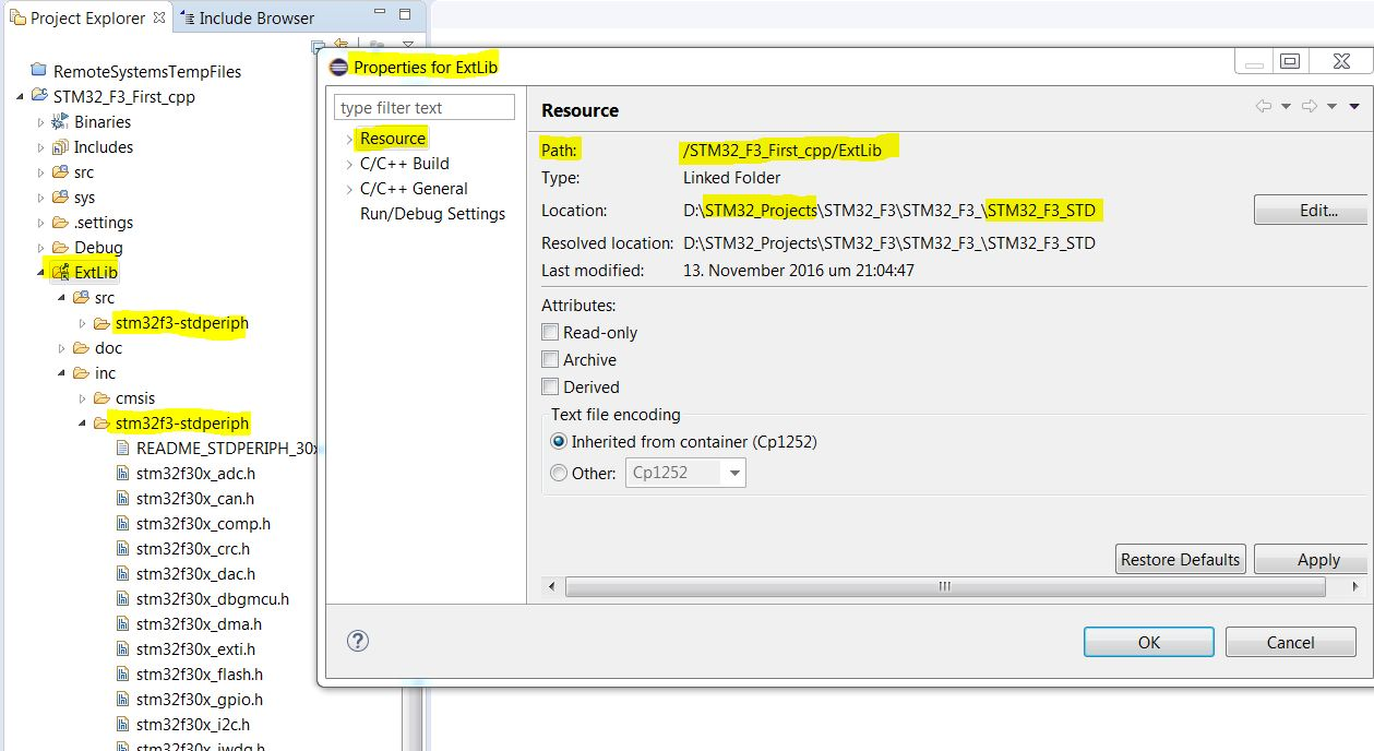

#4797394
Wir setzen die Linked Folder relativ zu PROJECT_LOC oder einer
selbsterstellten Path Variable.
Properties ->Resource->Linked Resources -> Path Variables
Diese Variablen erscheinen dann auch bei der Einstellung zu den Linked
Foldes unter Variables.
Vorteil ist, dass man so die Sourcen leichter an andere Stellen
verschieben kann.
