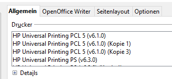

Hallo Habe versucht alle Druckertreiber zu entfernen.Bin der Meinung es sind jetzt keine mehr installiert. In OpenOffice erscheinen beim Druckaufruf trotzdem alle welche einmal installiert waren. Wie kann ich das entfernen.
...damit ich dann sauber meinen HP 1010 Druckertreiber installieren kann.

Suche mal "USBDeview.exe" dann im Admin-Modus starten und einzelne oder alle! USB-Treiber löschen! Neu starten, dann werden alle Treiber der angeschlossenen Geräte neu installiert. Joe

Es sind noch mehr versuche zu sehen in OpenOffice. USBDeview gestartet es war noch einmal HP 1010 vorhanden, jetzt deinstalliert Mit W10 32 Bit läuft alles.(andere HD)

Auf die Kachelseite wechseln und "Druckverwaltung" eintippen. Dort ist mehr zu sehen als unter "Geräte und Drucker". Gibts aber nicht in den Home-Versionen.
hp-freund schrieb: > Das System mit den Wiederherstellungspunkten hast Du aber verstanden > oder? Das ist das letzte was ich machen würde. Jetzt habe ich im Editor Druckeraufruf erst mal die Treiber löschen können. Neustart....

hp-freund schrieb: > Wie sieht es mit Wiederherstellungspunkten aus? > Ist die Funktion eingerichtet? Warum ist sowas in der Vorinstallierten Version deaktiviert? Asche auf mein Haupt, hatte ich übersehen. Jetzt druckt er ;-)) Beitrag "Re: neuer Druckertreiber HP1010 w10 64 Bit"
Peter schrieb: > OpenOffice hat das entfernen eben nicht vorgesehen ,denke ich. Dann such halt in den Konfigurationsdaeien von OpenOffice nach Druckern und lösch die raus, die es nicht mehr gibt. Georg
