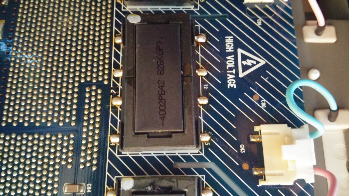

Hallo, ich habe einen Samsung LE32R32B TV. Nach dem einschalten zeigt er kurz Bild an (ca. 1 Sek.) und wir danach komplett schwarz. Bei dem Netzteil ist mir aufgefallen, dass zwei Elkos ganz leicht (minimal) verformt sind (oben leicht gewölbt). Bei dem Inverter habe ich die Induktivitäten durchgemessen und es haben alle bis auf eine einen Widerstand von 1,4 k, gemessen allerdings in der Schaltung und nicht ausgebaut. Der TV läuft mit schwarzem Bild weiter bis ich ihn mit der Fernbedienung wieder ausschalte, deshalb tippe ich nicht auf ein defektes Netzteil. Habt ihr Ideen, wonach ich noch gucken könnte, bzw. überprüfen ob es tatsächlich an dieser einen Induktivität liegt? MfG

Danke für den Hinweis. Kann mir jemand sagen, was diese Platine genau macht? Von den Trafos verlaufen die Signale jeweils auf Stecker. Ist es möglich die Spannung dort zu messen? Ich welchem Bereich befinde ich mich da ?
WEnn ich bei deunklem Bildschrim mit der taschenlampe auf das Bild leuchte sehe ich das Bild. Daher liegt der Fehler wohl darin, dass das Backlight nicht funktioniert. Ist der Inverter dann die richtige Fehlerquelle?

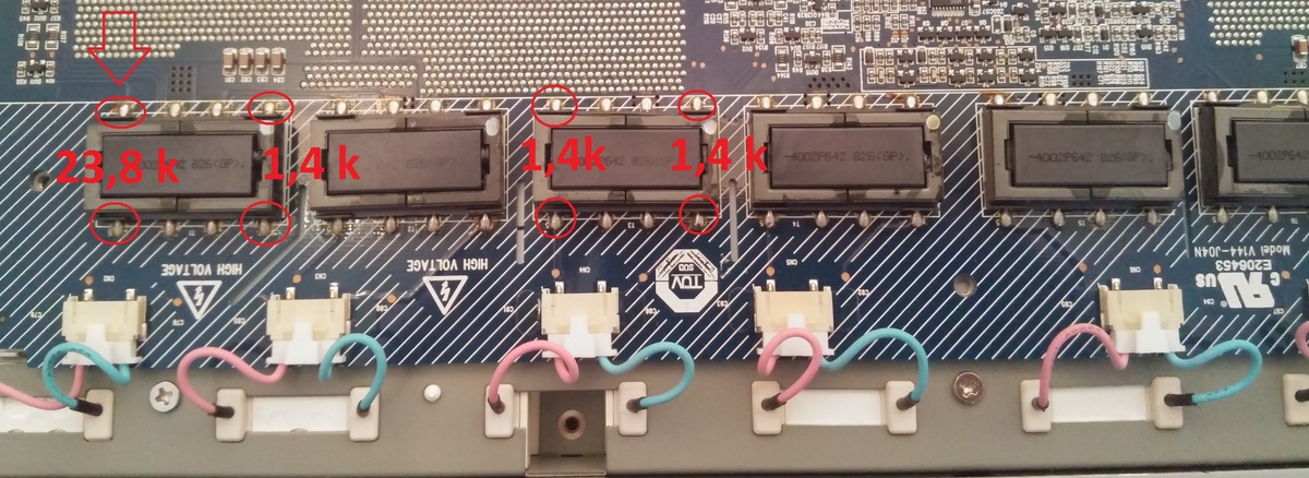

Hier nun nochmal ein Bild. An allen Trafos messe ich den gleichen Widerstand zwischen jeweils zwei Pins ( wie in der Mitte zu sehen). Außer bei dem ganz linken Trafo messe ich zwischen den äußeren Pins 23,8 kOhm. Könnte das der Fehler sein?
hischi-haschi schrieb: > Ist der Inverter dann die richtige > Fehlerquelle? Muss nicht sein, die Inverter messen den Strom durch die CCFL Röhren und liefern ein Fehlersignal, wenn da Ungereimtheiten auftreten. Aber das scheint bei dir nicht der Fall zu sein - eher scheint es so, das der ganz linke Inverter einen Schuss hat. Das kann im einfachsten Fall eine durchgebrannte Einlötsicherung sein (hatte ich gerade bei ner Aldi aka Medion 25" Kiste) und im schwierigsten Fall ein defekter Invertertrafo. Dazwischen liegt defekte Inverterendstufe mit durchgeknalltem Treibertransistor o.ä. Mach doch mal Fotos von der ganzen Platine der Inverter und mögl. auch welche von der Unterseite.
Hi zunächst einmal Vorsicht, wir reden hier von Hochspannung. Da mir nicht bekannt ist welche Ausbildung oder Vorkenntnisse hast sollten dir zumindest die entsprechnden DIN-Normen bekannt sein. Zum Inhaltlichen: Aufgrund des Bildausschnitts würde ich von einem klassischen Backlight ausgehen. Schau ob du die Trafo's belastet oder unblastet misst. Nicht das eine Kaltlichtröhre dein Ergebnis verfläscht. Und im Prinzip hast du dann einen Fehler eingerenzt. Wobei du noch vom beschädigten Elkos gesprochen hast....
hischi-haschi schrieb: > Bei dem Netzteil > ist mir aufgefallen, dass zwei Elkos ganz leicht (minimal) verformt sind > (oben leicht gewölbt). Das ist doch schon mal eine mögliche und gar nicht so unwahrscheinliche Fehlerquelle. Hast Du noch Elkos rumliegen? Dann kannst Du sie mal provisorisch parallel schalten und schauen ob sich was tut. Wenn also Platz da ist spart Du Dir das Auslöten und kannst auf die Schnelle das als Fehlerquelle bestätigen oder ausschließen.
Danke für die Hinweise. Die verdächtigen Elkos befinden sich auf der Gleichspannungsseite des Netzteils und dort werde ich die Spannungen mal messen. Fotos von den Elkos und inverterplatine folgen später
hischi-haschi schrieb: > Außer bei dem ganz linken Trafo messe ich zwischen den äußeren Pins 23,8 > kOhm. Könnte das der Fehler sein? ja. Trafos gibt es theoretisch auch einzeln. Theoretisch, das Teil ist ja für die heutige Zeit schon richtig alt und eventuell sind die ja schon nicht mehr Lieferbar. Aus Erfahrung ist aber die Hochspannungswicklung meist das Problem. Die kann man an den Steckern zu den Röhren messen, da müssen die Widerstandswerte aller Trafos recht nahe beisammen liegen. Ausgeschaltet und ohne Netzspannung messen das ist klar, wurde ja schon erwähnt.

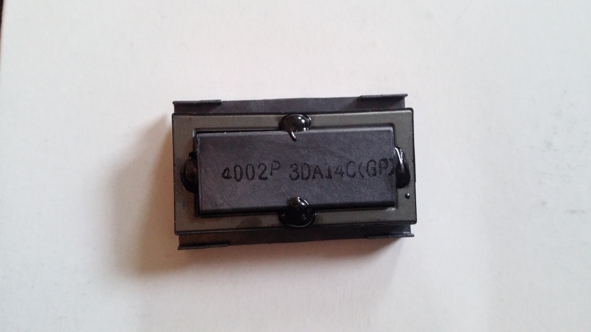

Hallo, ich habe mir einen neuen Trafo bestellt, allerdings weichen die Bezeichnungen etwas ab und ich finde keine Datenblätter dazu. Im Anhang sind der alte, sowie der neue Trafo zu sehen. Der Wicklungswiderstand ist jedoch identisch. Sollte ich den neuen Trafo einfach einbauen und es probieren? Oder hat jemand ein passendes Datenblatt? MfG
Auch vom Hersteller bzw. Lieferant erhält man keine Antwort auf die Nachfrage nach einem Datenblatt.
hicki-hacki schrieb: > hicki-hacki Bist du der TE? Der war unter hischi-haschi bekannt. Dann bau den Trafo doch einfach ein - mehr, als das der TV weiterhin nicht läuft, passiert ja nicht.
Ja das war ich. Okay, aber könnte es nicht zu Problemen kommen, wenn dieser Trafo beispielsweise nicht für die Stromstärke ausgelegt ist und dann später im Betrieb abraucht? Kann jemand abschätzen wieviel Strom da Primär/Sekundär fließt?
Hallo, der neue Trafo ist verbaut und der TV funktioniert wieder ohne Probleme. Beim Ein und auslöten sind zwei Pads etwas abgegangen aber nach dem Auflöten sitzen diese wieder an der richtigen Stelle. Ich habe den TV nun 5-10 Minuten laufen lassen und überprüft, ob der getauschte Trafo wärmer als die anderen wird, was nicht der Fall ist. Wie könnte ich denn noch überprüfen, ob der Betrieb mit dem neuen Trafo wirklich ungefährlcuh ist? Es muss doch möglich sein, ein Datenblatt zu bekommen? Nicht einmal die der deutsche Distributor kann mir diese zur Verfügung stellen.... MfG
Diese Trafos sind in aller Regel kundenspezifische Anfertigungen. Ein Datenblatt wird sich bestenfalls durch ein "leak" in die Öffentlichkeit verirren.
