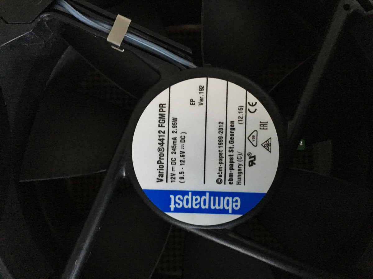

moin nico_w, die Lüfter scheinen Spezialanferigungen von Papst für Ventomaxx zu sein. Bei dem Hersteller Inventer kenne ich das auch so. Da habe ich auch schon mal im Netz was gefunden. Die Lüfter haben drei Adern. Einer ist + und die anderen beiden sind -. D.h., dass wenn an + und -(1) Spannung anliegt, dreht er rechts herum und wenn an + und -(2) Spannung anliegt, dann dreht er links herum. Deine Idee mit einem FET ist super. Nun taktet am Gate ja die PWM Spannung (TLL) vom RPi. Ist dieser Takt, z.B. 125Hz, dann auch zwischen Drain und Sours? Oder "merkt" diese Strecke D-S den Takt nicht? Problem ist nämlich, dass ich die Lüfter schon mal bei 1kHz PWM Spannung betrieben habe und da pfeifen die unheimlich. Gerade laufen sie testweise mit 20kHz und nun ist das Pfeifen deutlich leiser. Die Tage müssten die Step Down´s kommen. Die takten mit 350kHz. Mal schaun wie laut dann das Pfeifen noch ist. Ich habe halt die Befürchtung, dass wenn der FET auf der Strecke D-S auch den PWM Takt des Gate´s hat, dass die Lüfter dann sehr laut sind. die Frequenz des RPi ist ja begrenzt, auf wieviel weiß ich leider nicht. Wenn nicht, wäre es super. Dann brauch ich für alle Spannungen nur einen FET. Was meinst du denn mit "Ich würde da ja 12V anlegen und dann über nen N-Fet die MASSEN per PWM steuern." Wie die Masse? Könntest du mir vielleicht kurz beschreiben oder kleine Zeichnung machen? Komm einfach nicht drauf. Kenn mich da leider auch zu wenig aus. Und wird der FET heiss? Muss der dann gekühlt werden? Und schonmal 1000 Dank für deinen Vorschlag. Best Thilo

Thilo Ruppert schrieb: > Während der Lüfter A in die Wohnung hineinbläst, saugt der Lüfter B ab. > Nach 70s drehen beide ihre Drehrichtung um. Bist Du sicher, dass die das auch wirklich tun? Ich fand das gerade interessant da DC Lüfter eigentlich immer nur in eine Richtung angeschlossen funktionieren und habe mal nach den Daten von dem 4412 FGMPR gefischt. In den Unterlagen die ich finden konnte ist aber ausdrücklich nur eine Drehrichtung angegeben. Kann es sein, dass immer nur einer pustet und der andere einfach durch den Luftstrom bewegt wird? Wenn die Dinger den Steuer-Pin als Option haben, dann werden da wohl 1...10V Gleichspannung angelegt.
moin Rudolph, bin mir da 100% sicher, dass die Adern so beschalten werden, wie ich beschrieben habe. Habe diese Lüfter ja auch in meinen anderen Stockwerken mit der originalen Steuerung verbaut und die alternieren paarweise. Natürlich kann man auch einen Modus einstellen (Querlüftungsmodus), dass einer rein und der andere raus bläst und dass immer. Aber das ist eher was für den Sommer, wenn man die Wärmerückgewinnung nicht braucht. Auf der Papst Seite habe ich auch schonmal nach den Lüfterndaten nachgeschaut. Da habe ich das gleiche herausgefunden wie du geschrieben hast. Da ich einen Lüfter aber schon mal im Versuchsaufbau auf meinem Tisch getestet habe, weiss ich, dass sie so funktionieren, wie oben beschrieben.Denke mal, dass Ventomaxx dort in den Lüftern eine eigene Steuerung einbauen hat lassen. Gestern sind die Step Down Regler gekommen. 1. 5 x LM2596S DC Spannung Step-Down Schaltregler Netzteil Modul Wandler Konverter 2.Mini 3A DC Spannungsregler -wandler Buck Converter Step Down Module Modul LM2596 findet man im großen Auktionshaus. Werde sie heute Abend mal testen und berichten. Besonders das Geräusch der Lüfter bei niedriger Drehzahl ist interessant. @Jürgen H: Könntest du mir das Layout für deine Platine schicken und die Stückliste? Hast du die Inventer Lüfter mit 3 oder 4 Adern. Soll mal beide Varianten gegeben haben. Besonders würde mich interessieren, wie du die Drehzahlregelung gemacht hast und wenn mit PWM, dann mit welcher Frequenz. Und wie machst du die unterschiedlichen Spannugnsstufen für die Drehzahl? Kannst du auch mehrere Stufen einstellen? Wie wählst du die an? 1000 Dank schon mal Best Thilo
