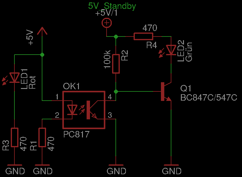

Phil H. schrieb: > Könnt ihr mir das kurz und knapp beantworten? Was ist mit > Ground/Minuspol? Die 5V_StandBy sind immer da, aber die normalen 5V werden ja abgeschaltet wenn der PC aus geht und dann liegen dort quasi 0V an. Wenn du jetzt das Plus-Beinchen (das längere) der LED mit dem Kontakt des +5V_SB verbindest und das kürzere Beinchen (eigentlich über einen Widerstand zur Strombegrenzung) mit +5V, dann fließt kein Strom. Wenn die +5V aber abgeschaltet werden und dort kein Strom mehr durch das Netzteil hinein gepumpt wird, dann sinkt die Spannung quasi bis auf ca. 0V. Ich würde da nicht zu viel Strom in die 5V Versorgung fließen lassen, also nutze lieber einen 5k oder 10 kOhm Widerstand, deine LED leuchtet trotzdem hell. Ich würde es etwas anders machen. Du nimmst einen Optokoppler und speist die IR-LED in ihm mit dem 5V. Wenn die 5V dann wegfallen leuchtet die LED nicht mehr. Die Schaltung ist im Anhang.

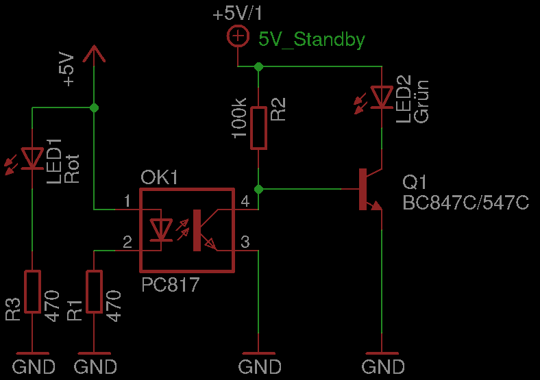

W.A. schrieb: > Und welchen Vorteil hat dieser Riesenaufbau gebenüber einer einfachen > LED (mit Vorwiderstand) zwischen 5V-Stby und 5V-Power? Dort fließt dann eben kein Strom von 5V_SB in die 5V Versorgung. Wie gesagt, ist nur ein alternativer Vorschlag und es sind ja auch nur ein paar, wenige Bauteile. Im Anhang der Schaltplan mit Vorwiderstand für die grüne LED.
Mike J. schrieb: > W.A. schrieb: >> Und welchen Vorteil hat dieser Riesenaufbau gebenüber einer einfachen >> LED (mit Vorwiderstand) zwischen 5V-Stby und 5V-Power? > Dort fließt dann eben kein Strom von 5V_SB in die 5V Versorgung. Das würde ich in dem Umfeld bei 5mA für noch tolerierbar halten. Deine Schaltung ist natürlich sauber, weil sie das nicht tut - es gehört sich nicht, eine Spannungsquelle rückwärts zu speisen. > Wie gesagt, ist nur ein alternativer Vorschlag und es sind ja auch nur > ein paar, wenige Bauteile. Ziehe Deinen R1 nach oben, mache ihn etwas kleiner und packe die LED in Reihe mit dem Optokoppler gegen GND - R3 weggespart. LED2 kann nach unten wandern, dann können beide gegen GND angeklemmt werden. R2 würde ich mit 10k dimensionieren.

HildeK schrieb: > wozu man hier unbedingt einen Optokoppler benötigt? Da steht nichts von "unbedingt", nur wollte ich die beiden Zweige einfach trennen. Ich fand es einfach so besser. Muss Phil auch selbst entscheiden was er besser findet.
