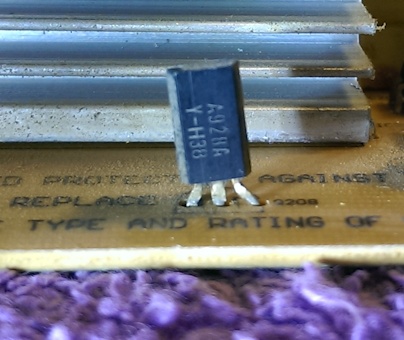

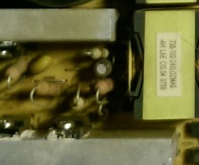

Hi Zusammen,
Mir ist ein LCD-Monitor kaputt gegangen.
Jetzt suche ich einen Ersatz für diesen Transistor: A928A Y-H38. Kann
mir jemand sagen, welchen Typ ich verwenden kann, der heutzutage noch
erhältlich ist ?
Ich habe nicht viel Ahnung von Elektronik und schaue einfach mal, ob der
LCD wieder läuft, nachdem ich diesen Transistor ersetzt habe.
Allgemeine Tipps und Hinweise sind willkommen.
Grüsse, Alex
von Eventutel (Gast)
Suche nach 2SA928A.
PNP, 30 V, 2 A, 1 W, hfe 160-320
von hinz (Gast)
Weshalb denkst du, dass der 2SA928A-Y kaputt ist?

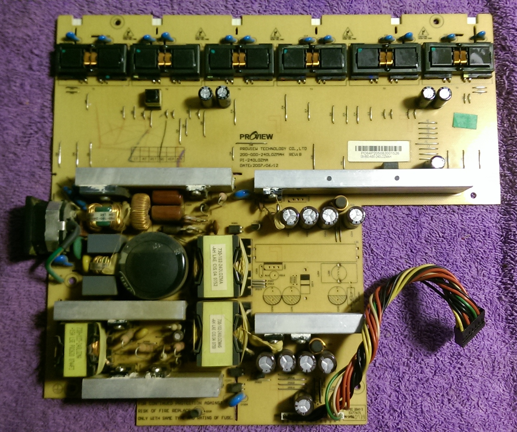

von codix (Gast)
Du solltest den großen, schwarzen Elko einmal genauer anschauen. Auf dem
Bild Board.jpg sieht es so aus, dass dieser Elko dicke Backen gemacht
hat.
Der Deckel sieht nach oben gewölbt aus. Wenn dieser nicht in Ordnung
ist, dann funktioniert die ganze Stromversorung nicht.

Es ist so, es gab bei mir einen schleichenden Kurzschluss auf der 220V
Leitung, weil ich einen 2000 Watt Heizlüfter angeschlossen hatte. Der
FI-Schalter hat nicht sofort reagiert und eine Steckdose ist
abgeraucht.. (diese wurde ersetzt). Aber danach war der LCD-Monitor
kapputt (24" 16:10 1920x1200).
Das Fehlerbild des Monitors ist folgendes:
- Sobald man den Strom einsteckt macht der Monitor laut "klack, klack,
klack,…" ohne Ende.
 - Wenn man das Stromkabel entfernt, dauert es sicher noch eine Minute,
bis das "Klacken" wieder aufhört.
- Die Power-LED ist AUS
- Kein Bild
- Beim Drücken des Power-Knopfes gibt es keine Reaktion

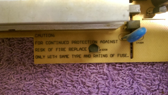

Und weil auf der Platine so ein schöner Hinweis neben dem Transistor
steht, hoffe ich, dass nur der kapputt ist. Da dieser Transitor offenbar
als Sicherung fungiert.
Den dicken schwarzen Elko werde ich jetzt auch genauer anschauen.
Gut möglich, dass das am Alter liegt, denn der Monitor hatte nach ein
paar Jahren Betrieb Mühe jeweils beim erstmaligen Einschalten. Danach
wenn ich ihn auf Standby laufen liess, lief er problemlos.
Grüsse, Alex
von hinz (Gast)
Trugschluss, der dient keinesfalls als Sicherung.
von Alex B. (Gast)
Aha. OK. Ich hatte das irgendwo gelesen, als ich versucht habe einen
Ersatz zu finden.
D.h.: Es wäre sinnlos diesen zu ersetzen weil der Defekt woanders liegt
von hinz (Gast)
Ganz sicher sinnlos.

Das periodische Ticken deutet auf einen Kurzschluss auf der
Kleinspannungsseite hin. Tritt dies auch auf, wenn nur das Netzteil für
sich allein am Netz hängt? Sollte dies der Fall sein, ist es sinnvoll,
alle Ausgangsspannungen (+12V, +5V) auf Kurzschluss zu prüfen.
Wahrscheinlichste Fehlerquelle ist dann wohl einer der
CCFL-Spannungswandler. Dort sind meistens H-Brücken verbaut, welche die
Trafos ansteuern. Die hier verbauten Transistoren lassen sich auch noch
mit vertretbarem Aufwand wechseln.

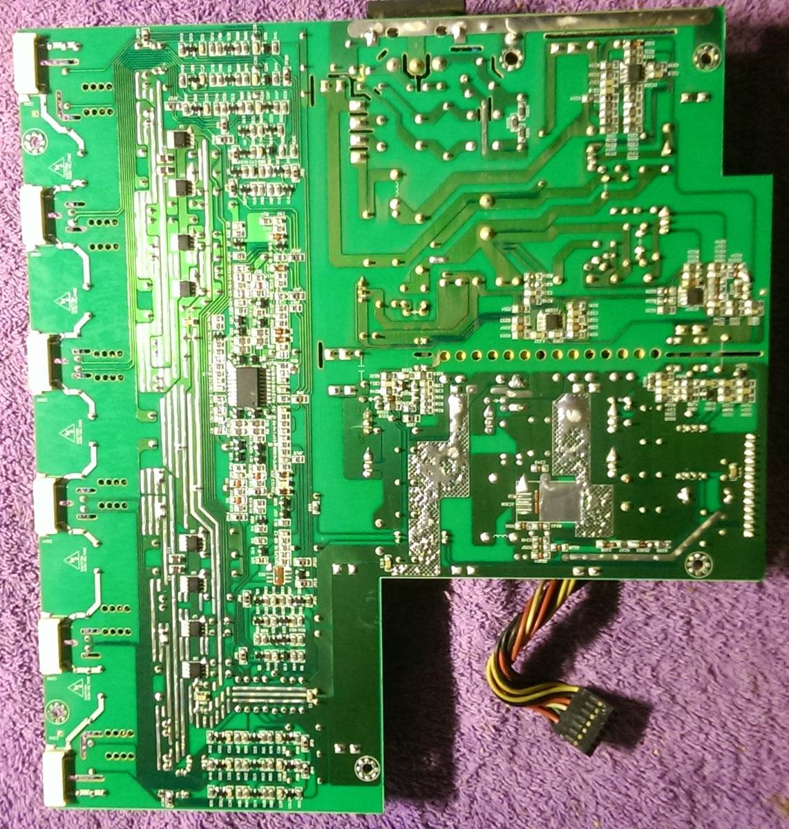

Pech wäre es, wenn es die Signalplatine ist, da gibt es wenig
Reparaturmöglichkeit.
Zum Thema Invertertransistoren, wäre ein Foto von der Leiterseite der
Netzteilplatine hilfreich.
mfG

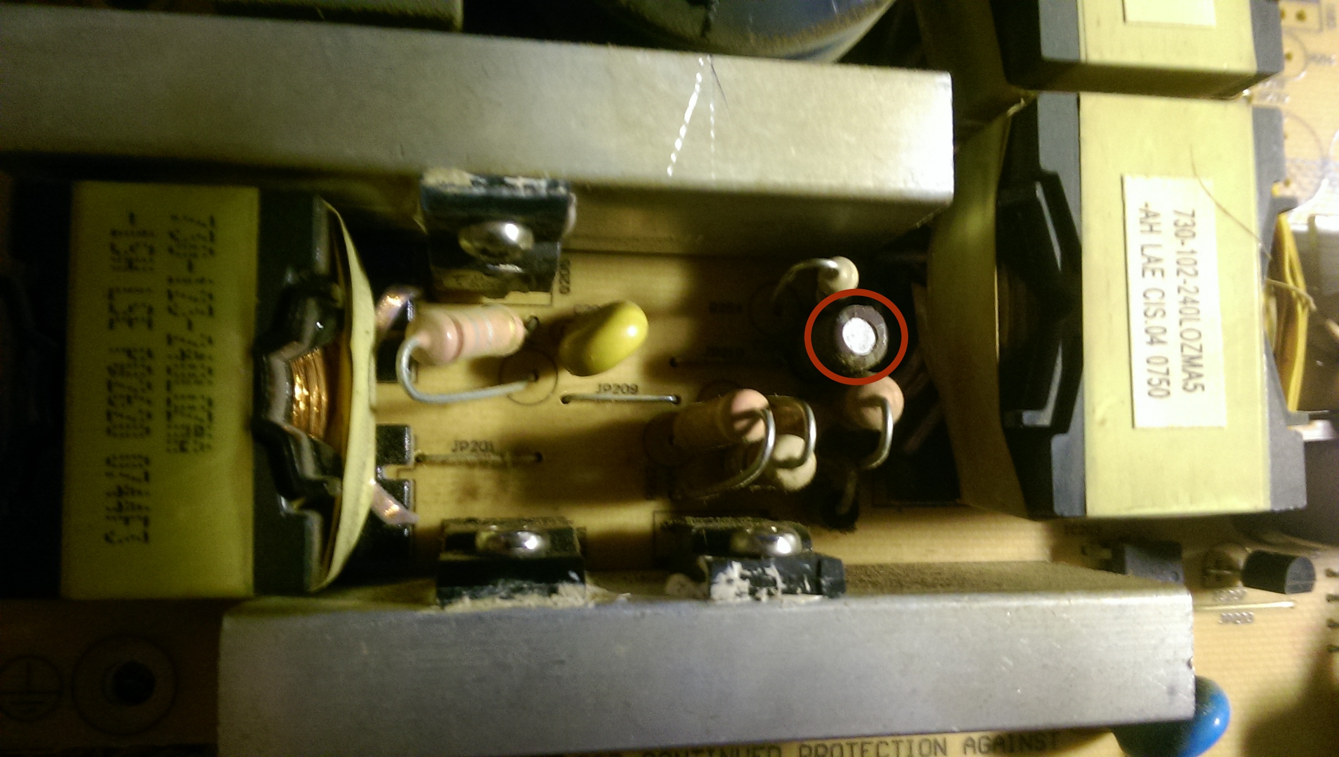

von Peter R. (pnu)
Andere mögliche Ursache für das Verhalten:
Der Monitor stand möglicherweise ständig im Bereitschaftsbetrieb und
musste daher im Normalbetrieb einfach aus dem standby hochfahren.
Nach dem Netzausfall muss er aber einen "Vollstart" ausführen. Und da
das Netzteil Altersschwäche hat, fährt es nicht mehr hoch sondern macht
nur Startversuche, pumpt also.
Verantwortlich ist dafür dann ein kleiner Elko mit ca. 47µF (20...100)
und ca. 12V (6....35)in nächster Nähe zum Steuer-IC, der eingetrocknet
ist und nur wenige µF Restkapazität hat.
Der Fehler dürfte im Bereich des Netzteil-Platine liegen. Ein Foto von
der Bestückungsseite könnte dann zeigen, welches IC für die Steuerung
benutzt wird, eventuell könnte man dann klar sagen: "wechsle mal C42
oder R42 aus".
Mit etwas Erfahrung sieht man da schon, wie die Kandidaten heißen.
ACK, siehe Foto.
von Thomas B. (thombde)
Also ich sehe da nur den Trafo und den kleinen
Elko mit der Gummipelle drüber.
Meinst du den?
Wow. Das spricht natürlich für Erfahrung, da kann ich nicht mithalten.
Thomas
von Jochen F. (jamesy)

von Peter R. (pnu)
Eigenartigerweise wird dieser kleine Elko direkt neben die beiden
(heißen) Widerstände platziert, die ihn aus der 325V-Spannung des
Gleichrichters aufladen. Sie heizen den elko kräftig auf, sodass er
spätestens in zwei Jahren ausgetrocknet ist.     Na, so ein Zufall!
Folge: beim Startvorgang steigt die Spannung am C auf ca. 12V, dann
fängt die Wandlerschaltung an zu schwingen. Normnalerweise liefert dann
das C den Steuerstrom so lange, bis die Wandlerschaltung selbst
ausreichend Strom liefert.
Wenn jetzt das C zu klein ist, bricht der Startvorgang ab, weil die
Wandlerschaltung dann Unterspannung wahrnimmt.
Gedacht ist das als Fehler-Schutzschaltung: Wenn die Spannung des
Wandlers zu langsam hochläuft, wegen eines Kurzschlusses o.ä. bricht die
Wandlerschaltung ab.
Das neue C darf vom Nennwert nicht wesentlich abweichen, also nicht zu
groß
werden sonst wird die Fehlererkennung zu langsam.
Ein  Ersatztyp für 105° ist empfehlenswert, auf das ESR kmmt es nicht so
sehr an.
Hier scheint das Steuer-IC und der Leistungsschalter ein Bauteil zu
sein, das mit dem Kühlblech in den Isolierschlauch gepackt ist und den
Elko direkt berührt!

von Alex B. (Gast)
Ich habe jetzt mal den kleinen Elko ausgbaut (rot eingekreist).
Ist es der, der gemeint war ?
Es steht drauf 22yF, 50V. Ist das plausibel ?
Anbei noch mehr Bilder.
Der Vollständigkeit halber:
Der grosse schwarze Elko lässt sich eindrücken, ist also flach.
Das mit dem "Pumpen" habe ich mir auch überlegt und gedacht, dass der
Monitor irgendwie nicht seine Betriebsspannung aufbauen kann.
Allerdings als er früher beim erstmaligen Einschalten gepumpt hat, hat
die Power-LED noch gebrannt und das Pumpen war sehr leise (mehr ein
Surren).
Nach dem Totalausfall ist das Pumpen auch da, aber die Power-LED brennt
nicht mehr und es ist sehr laut (klack, klack).
Das laute "Klack" kommt vermutlich aus den Lautsprechern, die dauernd
ein-/aus- geschaltet werden.
Nach all euren Hinweisen, denke ich nun, dass mehrere Komponenten defekt
sind.
