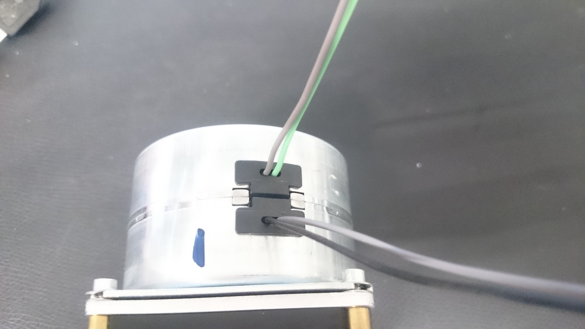

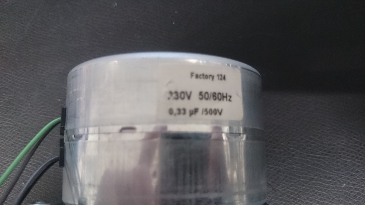

Guten Tag, ich habe einen 230V Motor gefunden und habe leider keine Ahnung wie man das Teil anschließt. Ich habe euch einige Bilder gemacht. Kann mir jemand weiter helfen und weiß wie dieser beschaltet werden muss? Wäre nett wenn mir einer weiterhelfen kann. Vielen Dank. Gruß Marcel
Mein Bauchgefühl sagt mir: Schwarz und grün sind L&N Die beiden Grauen mittels 0,33µF verbinden. Ohne Gewähr!
Vielen Dank für deine schnelle Antwort. Was benutze ich da am besten für ein Kondensator? Ein Folienkondensator oder einen Keko oder Tantal? Nochmals Danke.
Falsch! Das sind 2 gleichberechtigte Spulen in den beiden "Motorscheiben" und die werden auch den selben Wicklungswiderstand haben. Eine Spule muß direkt an 230V und in Reihe zur 2. Spule muß ein 0,33 µ Kondensator als Phasenschieber und diese Reihenschaltung dann parallel zur 1. Spule. Polt man eine Spule um, ändert sich die Drehrichtung. Das ist ein Synchronmotor. Mit niederohmigen Wicklungen gibt es die selbe Bauart auch als Schrittmotor. Gruß, Holm
Holm T. schrieb: > Polt man eine Spule um, ändert sich die Drehrichtung. > Das ist ein Synchronmotor. Und der juckelt dann an? Wohl eher ein Asynchronmotor.
THOR schrieb: > Holm T. schrieb: > >> Polt man eine Spule um, ändert sich die Drehrichtung. >> Das ist ein Synchronmotor. > > Und der juckelt dann an? Ja. > Wohl eher ein Asynchronmotor. Nein.
THOR schrieb: > hinz schrieb: >>> Wohl eher ein Asynchronmotor. >> >> Nein. > > Überzeugendes Argument. Das Ding hat einen Permanentmagnetläufer...Du als Argumentspezialist wirst jetzt sicher sofort erklären können was das bedeutet.. Gruß, Holm
