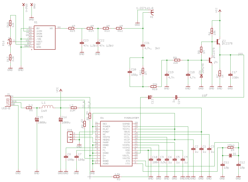

Hallo Ich möchte mir das Gammpaspektrometriemodul von Theremino nachbauen. Ich will aber keine externe Soundkarte verwenden und habe ein professionelles HV Modul. Ich habe das HV Modul, die kopierte Theremino-Schaltung, sowie eine eigenbau-Soundkarte auf eine Platine gepackt. Diese soll in ein Fischer-Alu gehäuse, darum der "freie Rand" an der Seite. Die HV Komponenten habe ich etwas breiter vom Groundpanel isoliert, gibt mir einfach ein besseres Gefühl :-) Kann mal jemand kurz drüber schauen ob da noch Fehler drin sind?

Hallo, was mich etwas stört ist, dass du bei den USB Signalen auf der Bot Seite die Masse Fläche unterbrochen hast. Am besten legst du das Signal (am Controller auf Top) Links am Rand nach unten und dann nach Rechts und gehst hoch. Es scheint, als ob du die Versorgungsspannung nicht über die Kondensatoren führst. Du solltest das so Routen, dass der Strom über das Pad der Kondensatoren muss also: IC Pin - Kondensator - Via / Trach zu Vcc Jens

Jens schrieb: > Hallo, > > was mich etwas stört ist, dass du bei den USB Signalen auf der Bot Seite > die Masse Fläche unterbrochen hast. Am besten legst du das Signal (am > Controller auf Top) Links am Rand nach unten und dann nach Rechts und > gehst hoch. > > Es scheint, als ob du die Versorgungsspannung nicht über die > Kondensatoren führst. Du solltest das so Routen, dass der Strom über das > Pad der Kondensatoren muss also: > IC Pin - Kondensator - Via / Trach zu Vcc > > Jens Die USB-Signale also unter dem Quarz? Weiss nicht ob das wirklich gut ist. Wenn ich die dicke VCC des Kondensators C16 auf BOT verschiebe, kann ich die USB ja auch auf TOP nehmen. Danke für den Tipp Meinst du C1 bezüglich der Versorgung oder Wo meinst du über Kondensatoren? Cyborg schrieb: > Johnny S. schrieb: >> Ich wollte nur fragen, weil ich diesbezüglich 0 Erfahrung habe :) Das mit 0 Erfahrung war auf die Matched-Pair des USB bezogen. Michael schrieb: > Ich würde alle Leiterbahnen auf TOP legen. Auf BOTTOM nur Masse. So ist > die Masselage perfekt. > > Michael OK werde ich versuchen wo es geht. Den HV PIN von G1 muss ich aber zwingen auf BOT lassen, da auf TOP ja das Metallgehäuse von G1 auf der Platine aufliegt, und das wird vermutlich intern mit GND verbunden sein.

2000uF an VBUS. Pfui Spinne. Sollten das nicht max. 10uF sein? Da hätte ich Angst, dass mir die Kontakte verkohlen.

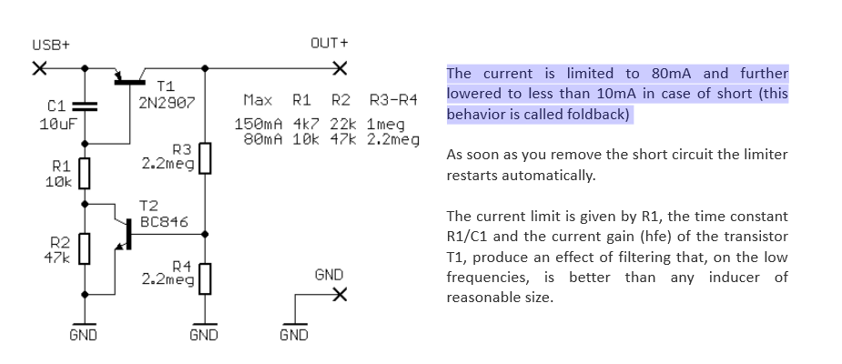

Hameg schrieb: > 2000uF an VBUS. Pfui Spinne. Sollten das nicht max. 10uF sein? Da hätte > ich Angst, dass mir die Kontakte verkohlen. Wie gesagt ist die Schaltung ein Nachbau. Siehe http://www.theremino.com/wp-content/uploads/2012/02/PmtAdapters_ENG.pdf Seite 12, "Components of the 5V Filter." Und was soll da verkohlen? Der widerstand begrenzt den Strom auf 2.2A, sollte man einen Kurzschluss danach bauen. Seh ich auf USB-B keine Probleme.. mein Tablet läd mit 1.9A auf micro-usb.
Bearbeitet durch User
Johnny S. schrieb: > Wie gesagt ist die Schaltung ein Nachbau. Du hast die Seite 24 nicht beachtet, dort ist eine Schaltung, die "Kurzschlüsse" beim Einstecken "unterdrücken" soll... > mein Tablet läd mit 1.9A auf micro-usb. Allerdings sicher nicht sofort, sondern erst nach dem Aushandeln der möglichen Leistung, also nach dem Einstecken.
Bearbeitet durch Moderator
Lothar M. schrieb: > Johnny S. schrieb: >> Wie gesagt ist die Schaltung ein Nachbau. > Du hast die Seite 24 nicht beachtet, dort ist eine Schaltung, die > "Kurzschlüsse" beim Einstecken "unterdrücken" soll... Ja aber laut Seite20 ist das "optional circuit". Nun gut, falls ich die Bauteile lagernd habe werde ich das noch nachrüsten im Layout.
Johnny S. schrieb: > Ja aber laut Seite20 ist das "optional circuit". Offenbar im Nachheinein dazugebastelt, weil einige USB-Schnitten beim Einstecken auf "Überstrom" gegangen sind...
Johnny S. schrieb: > Kann mal jemand kurz drüber schauen ob da noch Fehler drin sind? Naja, die Filterei vor der Basis von T1 ist suboptimal, und C13 garantiert überflüssig.
Lothar M. schrieb: > Johnny S. schrieb: >> Ja aber laut Seite20 ist das "optional circuit". > Offenbar im Nachheinein dazugebastelt, weil einige USB-Schnitten beim > Einstecken auf "Überstrom" gegangen sind... Dann frag ich mich aber, ob es in meinem Fall nicht gleich besser währe statt die 5V von VBUS zu nehmen, diese via eines 7805 Reglers von den +12V zu nehmen. Wie sieht denn das Ausgangssignal von so einem 7805 aus? Was müsste man da Filtern?
