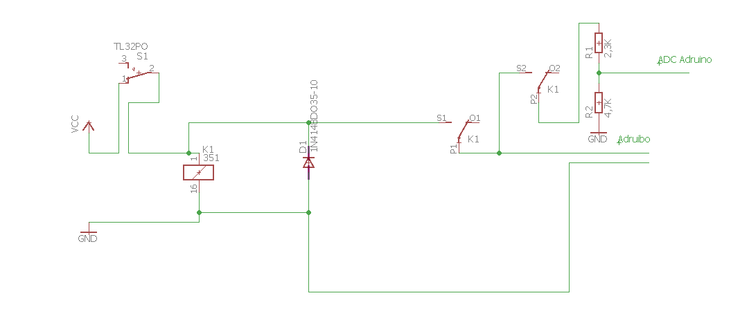

ich habe folgende Schaltung aufgebaut, leider brennt der Diode zum
zweiten Mal.
hat jemand eine Lösung? danke im voraus
Bernd

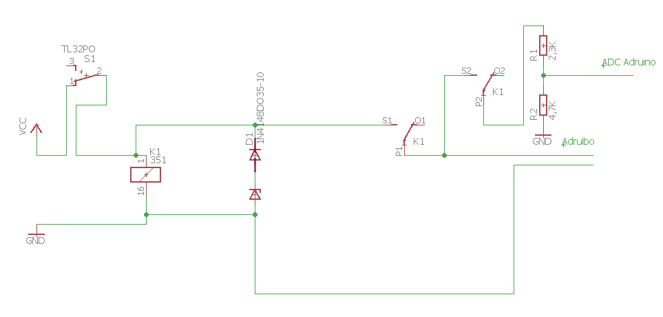

von Bernd (Gast)
Danke Joachim,
ich soll die Schaltung wie folgend ändern, welche Zdiode ist zu
empfehlen.
VG
Bernd
von Joachim B. (jar)
Bernd schrieb:
> Danke Joachim,
> empfehlen.
> VG
> Bernd
die Z-Diode gedreht sonst bräuchte man keine, Spannung nach Bedarf ohne
Restdaten kann ich nur schätzen von 4,7V - 7,2V die 1N4148 ist auch ein
bissl schwach, Netzdioden sind zu langsam, schneller wäre eine BA157/159
von hp-freund (Gast)
Was genau soll die Diode eigentlich schützen?
Der TL32 ist doch ein Kippschalter oder?
von Axel S. (a-za-z0-9)
> zweiten Mal.
Wenn die Schaltung so aufgebaut ist, wie du sie gezeichnet hast, dann
gibt es für die Diode keinen Grund, durchzubrennen. Hast du sie
vielleicht verkehrt herum gepolt?
Außerdem ist die ganze Schaltung witzlos. Wenn du direkt nach dem
Schalter den Arduino und den Spannungsteiler zu ADC anschließt, dann
kriegst du exakt die gleiche Funktion.
von Manfred (Gast)
> zweiten Mal.
Die Schaltung mit "Adruibo" rechts von K1 / P1 ist unverständlich.
Dennoch gibt es keinen Grund, außer, die 1N4148 kann die Energie der
Relaisspule nicht aufnehmen. Diode für Erwachsene einbauen, siehe Post
von 1N4148!
Z-Diode halte ich für Unfug.
hatte ich auch schon erwähnt
ohne die Relaisdaten zu kennen?
Mit Z-Diode wird die gespeicherte magnetische Energie halt schneller
abgebaut.
Nenne das halt Unfug ohne belastbare Daten.
> abgebaut.
Aber nicht so, wie wie derzeit eingebaut ist. Zumindest nicht
nennenswert.
Die Sinnlosigkeit der Schaltung selber mitsamt der Unnötigkeit des
Relais will ich mal nicht weiter diskutieren. Aber ich vermute sehr,
dass die Funktion dieser Schaltung auch ganz ohne Relais hinzubekommen
wäre...
: Bearbeitet durch Moderator
von voltwide (Gast)
> abgebaut.
Davon wird die abzubauende magn Energie auch nicht weniger, sie wird nur
umverteilt von der Diode auf die Z-Diode - wozu?
> nennenswert.
hattest du aber gelesen?
ich auch nicht ohne zu wissen was der TO vorhat, aber ich bin ja auch
kein Freund von Relais, aber gerade baue ich ein "kleines" Relaisgrab
weil ich es in meiner Entwicklung für geboten halte.
voltwide schrieb:
> sie wird nur
damit seine Diode nicht mehr abbrennt, aber ich rate hier auch nur ins
blaue.
PS. >=10W Z-Dioden habe ich hier in der Kiste, >=10W Dioden nicht, daher
können Z-Dioden durchaus eingesetzt werden wo man sie braucht.

von Pete K. (pete77)
Sind hier nicht die Output-Kontakte des Relais mit den Input Kontakten
verbunden (K1)? Sieht irgendwie komisch aus der Schaltplan.

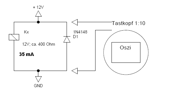

von Stefan F. (Gast)
Ich denke, wenn die Diode wirklich mit sichtbarem rauch kaputt geht,
dann kann es nur an falsch gepoltem Einbau liegen.

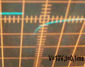

von Chris F. (chfreund) Benutzerseite
Die Diode ist zwar eher für ihre geringeren Schaltzeiten bekannt, aber
kann auch 200mA Durchlassstrom vertragen, sowie 0,5-1A Einzelpeaks.
Da fehlen noch Infos, damit man die Ströme berechnen kann.
Wenn es wirklich die Diode ist: 1N400X kostet 1/3 und verträgt 1A/30A.
von Günter Lenz (Gast)
Beitrag "Tonhöhenverschieber mit Eimerkettenspeicher"
Die Dioden sind in dieser Schaltung falschrum.
Das Datenblatt von NXP bezeichnet sie als "High-speed Diode" mit maximal
4ns.
Diese wird von NXP für Anwendungen in Gleichrichtern bis 60Hz empfohlen.
Zur Schaltgeschwindigkeit machen weder Vishay noch NXP irgendeine
Angabe.
Ich denke allerdings, dass bei dieser Anwendung die
Schaltgeschwindigkeit irrelevant ist, da alle gewöhnlichen Dioden
schnellg enug sind.

von Karl B. (gustav)
Probieren geht über studieren.
Hab mal eine 1N4148 wie besprochen angeklemmt.
Mit dem Draht immer mal wieder an Plus getippt.
Der Oszi triggert auf die Impulse. (Plus)
Der negative Abschaltimpuls ist bei dem Oszi natürlich nur zu
extrapolieren, man sieht aber deutlich, in welcher Größenornung der
liegen kann. Bei Tastkopf 1:10 und 10 Volt ergibt das laut Bild etwa 500
Volt Spitze.
Bei angeklemmter Diode sieht man einen schönen Rechteckimpuls im
Bereiche von 10V.
ciao
gustav
von Bernd K. (prof7bit)
Karl B. schrieb:
> etwa 500 Volt Spitze.
Ja. Man kann sogar spürbar eine gewischt bekommen wenn man da mit dem
Finger dran geht. Der Strom der zuletzt geflossen ist will um alles in
der Welt friedlich weiter fließen und abklingen, aber weil es plötzlich
hochohmig geworden ist kann er nicht - als ob er gegen eine unsichtbare
Wand knallt - und es baut sich dort kurzzeitig eine enorme Spannung auf
bis es irgendwo überschlägt.
> Bereiche von 10V.
Und wenn Du jetzt mal den Strom durch die Diode misst wirst Du sehen wie
der zu Anfang identisch zum Strom ist der zuletzt durch die Spule
geflossen ist, der fließt jetzt ganz friedlich durch die Diode weiter um
dann recht schnell abzuklingen.
Das kann man auch schön mit LTSpice simulieren.
-10V Impuls kann aber nicht sein, weil die Diode 0,7V hat. Du hast sie
vermutlich schon wieder falsch herum eingebaut und dadurch kaputt
gemacht.
@Edit: In deinem Screenshot steht, dass der Impuls -0,5V (oder -1V?)
hat. Das passt schon eher.
> gemacht.
Das ist kein -10V Impuls, sondern ein "ca. 10V Impuls", also einer, bei
dem eben keine negative Spannung zu sehen ist.
0,5V/div mal 2 Kästchen mal 10 = ca. 10V...
von Manfred (Gast)
> abgebaut.
Wer hier an solch simplen Grundlagen verhungert, braucht bestimmt die
letzte Milli- oder Mikrosekunde an Schaltzeit. Dein Hinweis hat keine
Praxisrelevanz.
Ich schon, weil Aus ist eben Aus.
Ich nicht, nur kleine Glasdioden im Bestand. Aber Schotten im TO-220 bis
16A hätte ich da, auch noch ein paar Einpressdioden bis 40A. Und ja, ich
habe nichts gegen Z-Dioden, deren Einsatz ist allerdings selten
geworden.
Karl B. schrieb:
> da ist im Schaltbild die Richtung der Dioden parallel zu den
> Relaisspulen verkehrt herum gezeichnet.
> Sorry..
> Die müssen in Sperrichtung laufen.
Wenn man mal wüsste, was "Adruibo" für Signale liefert.
Oben links S1 liefert VCC oder garnichts.
K1 schickt VCC zu Adruibo oder lässt Adruibo offen.
Würde Adruibo untere Leitung VCC liefern, gäbe es einen Kurzschluß gegen
GND.
Ich sehe keinen Stromweg, wo die Diode verpolt ist - es sei denn, es
sind negative Spannungen im Spiel.
von Frank T. (frank_t40)
Einfach mal durchlesen,dann wisst Ihr auch mit der Z-Diode bescheid.
https://www.mikrocontroller.net/articles/Relais_mit_Logik_ansteuern
von Mani W. (e-doc)
Genau!
Manfred schrieb:
>> aber ich bin ja auch kein Freund von Relais,
Nur dann, wenn nicht der Schließer klebt...
"Dazu nutzt man in Reihe zur Freilaufdiode eine Z-Diode, deren
Z-Spannung möglichst hoch ist. Dadurch klingt der Spulenstrom wesentlich
schneller ab, das Relais fällt schneller ab..."
Da fehlt irgendwie der logische Schritt, oder nicht?
Es ist einfach so: nur allein mit der Freilaufdiode wird die in der
Induktivität gespeicherte Energie am Widerstand der Spule "aufgebraucht"
und hält durch diesen Stromfluss den Anker noch länger angezogen.
Mit Z-Diode wird die Energie in dieser zu Wärme umgesetzt und steht
damit nicht mehr zur Verlängerung der Anzugszeit zur Verfügung.

von Peter D. (peda)
Für Platinenrelais reicht die 4148 dicke aus. Du hast sie definitiv
verpolt.
Der Schaltplan mit den 3 Adruibo Leitungen ins Nichts ist wenig
aussagekräftig.
Man darf auch Bauteile beschriften (Typ, Spannung, Spulenwiderstand).
> Bereiche von 10V.
Hi @ll,
das war natürlich sehr missverständlich formuliert.
Meinte natürlich, wenn ich mit dem Pluspol der Spannungsquelle an das
Relais tippe, wackelt die Spannung nur zwischen Null und etwa 10 Volt
(Vcc +12V) hin und her.
Die verbleibende "Negativspitze" ist so gering, dass ich Schwierigkeiten
beim Darauf-Triggern hätte.
(Bezieht sich auf das rechte Oszillogramm mit Freilaufdiode)
Bitte um Nachsicht.
ciao
gustav
