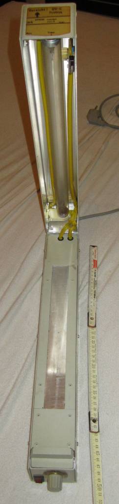

...eine alte "Höhensonne" verwendet eine Quecksilberdampflampe mit den Heizstrahlern als Vorwiderstand. Sind im Elektroschrott oft zu finden. Die Heizstrahler mit Blech abschirmen, die Strahlung der Lampe löscht EPROMs in weniger als 10 Minuten, je nach Leistung. Gruß - Werner
Da: http://www.ebay.de/sch/i.html?_from=R40&_sacat=0&_nkw=uvc+lampe&_sop=2 billigste Lampe kaufen, alte Leuchtstofflampe schlachten, Vorschaltgerät abmontieren, Vorschaltgerät an Lampe ranlöten, 220V Kabel an Vorschaltgerät löten, alles in Keksdose packen, EPROM auf Lampe legen, Deckel zumachen, Stecker reinstecken, 20min warten, Stecker rausziehen, Deckel aufmachen, EPROM rausnehmen.
Werner H. schrieb: > ...eine alte "Höhensonne" verwendet eine Quecksilberdampflampe mit den > Heizstrahlern als Vorwiderstand. Sind im Elektroschrott oft zu finden. Ja, ABER: Der hohe Strom in Hochdruck-UV-Brennern aus Quartzglas heizt die dermassen auf daß ein hoher Druck entsteht und der hohe Druck des Gases reduziert die UV-C Leistung zu Gunsten längerwelliger UV-Anteile. Genau das will man beim EPROM-Löschen nicht. Man kann die UV Brenner mit erheblich geringerem Strom betreiben und bekommt ca. genau so viel UV-C, aber viel weniger Abwärme.

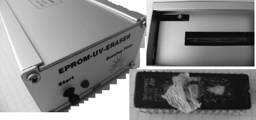

Hi, schon nach 2 Minuten UV-Belichtung ist das gezeigte Eprom gelöscht. Bin mit dem oben gezeigten UV-Eraser bislang sehr zufrieden. Frage ist nur, wie lange die Röhre wohl hält. Natürlich wird das Gerät hier nicht industriemässig ständig gebraucht. Das Löschgerät wird an einem 12V-Netzteil mit LM7812-Stabi betrieben. Finde den Mikroschalter an der Schiebeklappe auch gut. Damit läuft das Gerät erst, wenn kein Licht großflächig austreten kann, somit keine Bindehautentzündungsgefahr. ciao gustav (P.S.: Viel interessanter ist wohl das Proggen mit Selbstbau-Eprom-Brenner.)
Karl B. (gustav) schrieb: >Finde den Mikroschalter an der Schiebeklappe auch gut. Damit läuft das >Gerät erst, wenn kein Licht großflächig austreten kann, somit keine >Bindehautentzündungsgefahr. Ja, ein absolutes Muss, ist beim Eigenbau besser nicht zu vergessen! Ich hab schon ein paar Mal das zweifelhafte "Vergnügen" mit einer durch UV-Licht hervorgerufenen Bindehautentzündung gehabt... LG Stefan

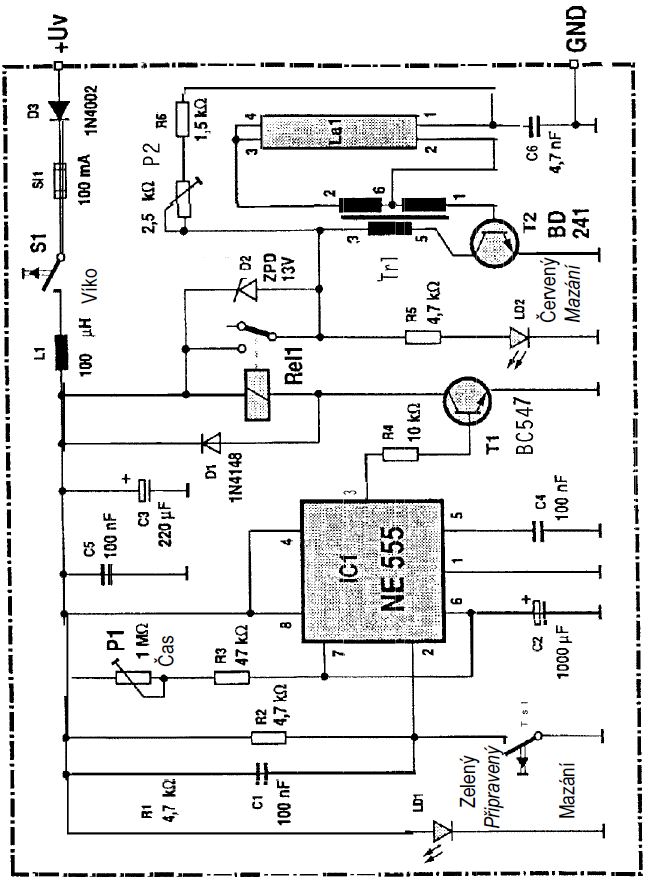

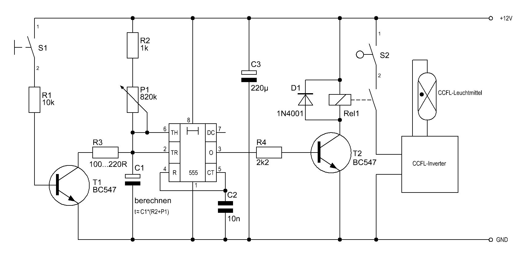

Vielleicht könnte man es in etwa grob wie im angehängten Bild realisieren. LG Stefan

Stefan schrieb: > Vielleicht könnte man es in etwa grob wie im angehängten Bild > realisieren. Den NE555 Timer hatte er schon oben. Da 12V Relais nur so 45mA benötigen, kann es der NE555 direkt schalten, eine Freilaufdiode braucht man bei dem push pull Ausgang auch nicht. Da der Taster den Elko entladen soll, kann man auch den Taster direkt an den Elko legen. Fallen schon mal 6 Bauteile als überflüssig weg. Aber WENN man schon einen Elektronik baut um eine Lichtmenge zu steuern, dann sollte man nicht den unsinnigen Umweg über die Zeit nehmen, denn in derselben Zeit kann je nach Umgebungstemperatur, Lampentemperatur (vorher benutzt=wärmer), Alterung eine unterschiedliche Lichtmenge netstehen, sondern man sollte die Lichtmenge messen, integrieren, auf den Schwellwert vergleichen und bei gewünschter Lichtmenge abschalten. Eine Photodiode in Sperrichtung an Stelle des Potis, und statt dem NE555 ein Komparator dessen Vergleichsspannung man per Poti einstellt wäre also eine passendere Schaltung und auch nicht aufwändiger. Die Photodiode wird aber (aus Kostengründen) wohl nicht bevorzugt UV-empfindlich sein.

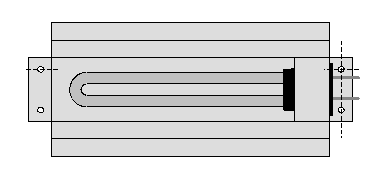

Vielleicht könnte man den Reflektor in Etwa wie im Beispiel-Bild aus Alu herstellen. @Michael Bertrandt (laberkopp) Die Schaltung war ja nur ein Vorschlag. Ist ja nicht zwingend, dass das so aufgebaut werden soll. LG Stefan

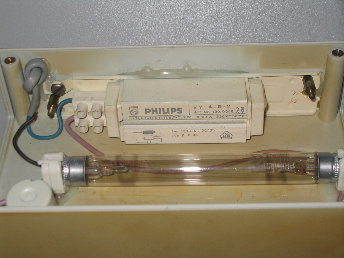

Nach der HQL-Lampe habe ich mir vor 25 Jahren bei Reichelt eine 4W UV-Lampe gegönnt. http://www.reichelt.de/Programmer-Entwicklungstools/UV-LAMPE/3/index.html?ACTION=3&LA=446&ARTICLE=22189&GROUPID=2969&artnr=UV-LAMPE&SEARCH=uv-lampe Dazu eine billige 7DM Leuchte aus dem Baumarkt. Da drin ist nur ein Widerstand und ???. Also keine Drossel. Eine Blechschachtel findet sich. Ich verstehe den ganzen Aufriss dazu nicht. Klar, heute würde ich mir das Chinateil bestellen.

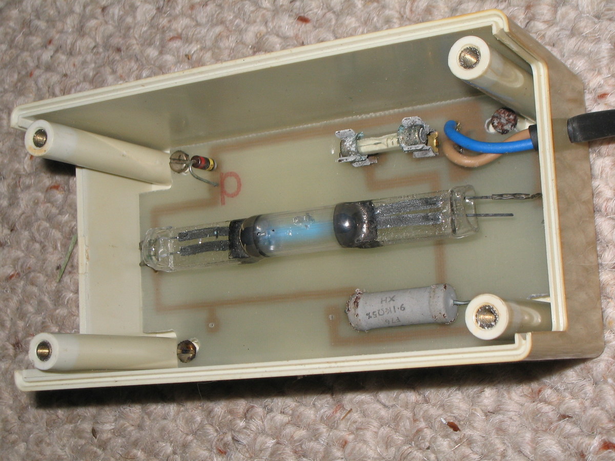

michael_ schrieb: > Nach der HQL-Lampe habe ich mir vor 25 Jahren bei Reichelt eine 4W > UV-Lampe gegönnt. > http://www.reichelt.de/Programmer-Entwicklungstools/UV-LAMPE/3/index.html?ACTION=3&LA=446&ARTICLE=22189&GROUPID=2969&artnr=UV-LAMPE&SEARCH=uv-lampe > > Dazu eine billige 7DM Leuchte aus dem Baumarkt. > Da drin ist nur ein Widerstand und ???. Also keine Drossel. > > Eine Blechschachtel findet sich. > Ich verstehe den ganzen Aufriss dazu nicht. > Klar, heute würde ich mir das Chinateil bestellen. Ja Drosseln (Blindwiderstand) setzen weniger Leistung in Wärme um als ein gewöhnlicher Widerstand. du hast simpel noch billiger und noch schlechter gekauft :-) Zweck meiner Betrachtungen über die Einsetzbarkeit von Leuchtstoffröhrendrossel war es den Aufwand zu minimieren ("verstehe den ganzen Aufriss dazu nicht") aber ein Widerstand wäre mir dann zu billig. Gruß, Holm
Michael B. schrieb: > Die vorgeschlagene Elektronik einer Energiesparlampe mit 4-5W wäre > besser (trotz leicht unterschiedlicher Lampendaten). Es geht aber auch > eine 230V Drossel und Starter für 4W Leuchtstoffröhren, Grundsätzlich muss man Netzgerät/Drossel nicht nach der Leistung, sondern nach dem Strom bemessen. Das ist ähnlich wie bei LEDs. Der Nennstrom der Lampen sollte im Datenblatt stehen; bei Drosseln ist er meist aufgedruckt. Betreibt man Leuchstofflampen mit einem zu hohem Strom, wird die Lebensdauer stark verkürzt. Das die Leis- tung aus Strom und Spannung besteht, erkennt man auch an den T5- Lampen: Da werden die Lampen mit 4, 6 und 8W mit der gleichen Drossel, also mit dem gleichen Strom betrieben.
Holm T. schrieb: > Ich weiß was da drin ist, ein kleiner Transverter der mit 12V arbeitet. > und nu? Was glaubst Du warum ich was von der 230V 4W Drossel schrieb? > Bei den 4 Watt Teilen ist mir keine 230V Drossel bekannt.. Es gibt sie sehr wohl (kommerzielles Eprom Löschgerät SE50 im Bild). Harald W. schrieb: > Da werden die Lampen mit 4, 6 und 8W mit der gleichen > Drossel, also mit dem gleichen Strom betrieben. So ist es.

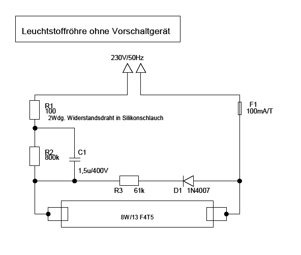

Die 4W Röhren kann man auch mit dem Blindstrom eines Kondensators betreiben :-)
Zonk schrieb: > Die 4W Röhren kann man auch mit dem Blindstrom eines Kondensators > betreiben :-) und die röhre wie zünden? die drossel begrenzt den strom und stellt in verbindung mit dem starter den zündimpuls bereit. das funktioniert auch mit einem kondensator statt der drossel?
Zonk schrieb: > Die 4W Röhren kann man auch mit dem Blindstrom eines Kondensators > betreiben :-) Hm. Den Betriebsstrom mit dessen Blindwiderstand zu begrenzen, wäre vielleicht ja möglich. Aber irgendwie zweifle ich an den Signalformen. Mit KVG hat der Strom nahezu Sinusform, die Spannung ist eher rechteckig (naja - nicht ganz). Leistungsmäßig entsteht dadurch ein 100-Hertz-Puls - mit "Nullinienkontakt... und das Plasma entionisiert (ab einigen kHz würde das unproblematisch). Nach dem Nulldurchgang muß die Entladung also kurz "aufgefrischt" werden... induktiv betrieben baut sich deshalb (Lampe hochohmig(er)) zuerst mal die für die Wieder-Zündung nötige Wieder-zünd-(Spannungs-)Spitze auf (IMHO ca. 2 x U (brenn)). Wie wäre das nun mit Kondensator (wie gesagt - an 50 Hz Netzspannung, mit o.g. Problematik)? Kann mir da grade nix sinnvolles vorstellen. Lasse mich aber gern belehren. -------------------------------------------------------- Zwei Drosseln für (x)W [halt auf ca. den doppelten Betriebsstrom ausgelegt] in Serie schalten funktioniert nicht? Wer will, könnte die 2. in den N, und mitsamt passendem (Parallel-) Kondensator noch davor an die Zuleitung hat man sogar noch etwas, das einem Netzfilter ähnelt... Doch ist man b. d. Leistungen IMHO weit entfernt von "Pflichten" für Kompensation, also wäre das nur "aus Liebe".
dolf schrieb: > und die röhre wie zünden? > die drossel begrenzt den strom und stellt in verbindung mit dem starter > den zündimpuls bereit. > das funktioniert auch mit einem kondensator statt der drossel? Hatte ich gar nicht gesehen - sorry, schon vor 2 Uhr begonnen, zu schreiben, konnte aber nicht senden. Netz war stundenlang so schlecht, daß ich die Verbindung vor den Sendeversuchen immer wieder durch Anwahl neuer Seiten in neuen Tabs (und - wenn überhaupt erfolgreich - deren Aufbaugeschwindigkeit) testete - (...man will ja sein Geschreibsel nicht "im Äther verlieren" ... aber bei langer Sendepause ändert u./o. ergänzt man auch gerne, gerne auch vielfach... deshalb "Alles-in-den-Zwischenspeicher" recht sinnlos...) und diese Seite mal zu aktualisieren vorm tatsächl. Senden war mir dann gar nicht mehr eingefallen... ------------------------------------------------ Also ... nein !!! Auch der ("Haupt-", "Erste", etc.) Zündvorgang funktioniert hier nicht "auf althergebrachte Weise". Das aber könnte man ja - vielleicht mit Mühe - noch irgendwie lösen. An einer (halbwegs einfachen) Lösung für zahlreiche AC-Nulldurchgänge + Vorschalt-Kondensator zweifle ich im Moment ernsthaft.

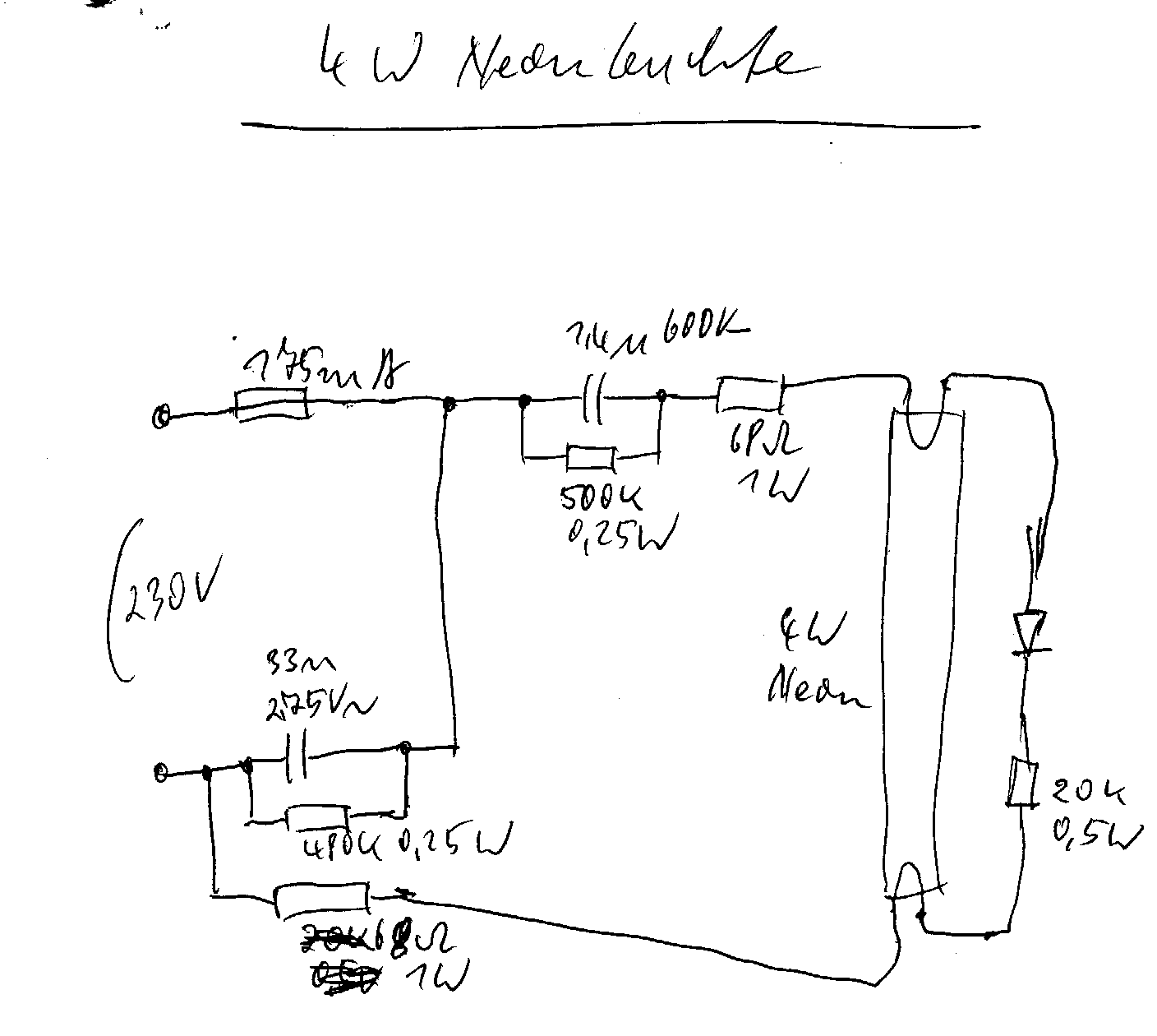

Zonk schrieb: > Die 4W Röhren kann man auch mit dem Blindstrom eines Kondensators > betreiben :-) Ich hatte weiter oben über eine gekaufte 4W Leuchte ohne Drossel geschrieben. Da habe ich mal die alte Skizze rausgekramt. Es ist aber mehr als der genannte Widerstand ... Allen Zweiflern zum trotz. "Und sie leuchtet doch!"
dolf schrieb: >> Die 4W Röhren kann man auch mit dem Blindstrom eines Kondensators >> betreiben :-) > > und die röhre wie zünden? Bei solch kurzen Röhren reicht die Netzspannung zur Zündung.
michael_ schrieb: > Allen Zweiflern zum trotz. > "Und sie leuchtet doch!" Hi, bevor "echte" Energiesparlampen auf den Markt kamen, gab es 'mal sogenannte "Lampitronics" zu kaufen. Es waren im Prinzip kleine Leuchtstofflampen. Diese wiesen ein Gehäuse mit Europa-Stecker auf und konnten so - direkt in die Steckdose gesteckt- Licht spenden. Sie hatten aber kein Vorschaltgerät im herkömmlichen Sinne. Der Schaltungsclou liegt neben der Dimensionierung auch im Widerstandsdrahtwickel. Allerdings zündeten die Röhren nicht immer. Hatte sie deswegen auch auseinandergebaut, und staunte nicht schlecht. ciao gustav

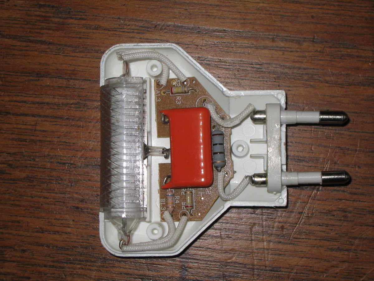

Karl B. schrieb: > bevor "echte" Energiesparlampen auf den Markt kamen, gab es 'mal > sogenannte "Lampitronics" zu kaufen. Es waren im Prinzip kleine > Leuchtstofflampen. Diese wiesen ein Gehäuse mit Europa-Stecker auf und > konnten so - direkt in die Steckdose gesteckt- Licht spenden. Sie hatten > aber kein Vorschaltgerät im herkömmlichen Sinne. Die Schaltung ist aber anders, keine Diode.
1 | +--68k---+-------240k--------+ |
2 | | | _____________ | |
3 | o--+--510n--+--/ \--+ |
4 | ( 1W ) |
5 | 230V +--\_____________/--+ |
6 | | | |
7 | +-------240k--------+ |
8 | | |
9 | o----100R-----------------------+ |
Karl B. schrieb: > Der Schaltungsclou liegt neben der Dimensionierung auch im > Widerstandsdrahtwickel. Allerdings zündeten die Röhren nicht immer. > Hatte sie deswegen auch auseinandergebaut, und staunte nicht schlecht. Ich habe eine Werkstattlampe (z.B. für Kfz.-Reparaturen) mit 13 W Röhre drin. Dort ist die Zuleitung der "100 Ohm Widerstand". Die restliche Schaltung ist die Gleiche. MfG Paul
dolf schrieb: > Zonk schrieb: >> Die 4W Röhren kann man auch mit dem Blindstrom eines Kondensators >> betreiben :-) > > und die röhre wie zünden? > die drossel begrenzt den strom und stellt in verbindung mit dem starter > den zündimpuls bereit. > das funktioniert auch mit einem kondensator statt der drossel? Das funktioniert, weil bei den 4W Röhren die Zündspannung gering genug ist. Guck mal in eine 8W Werkstatthandlampe, da ist nur ein ohmscher Widerstand, in Form des Zuleitungskabels (das du nicht kürzen darfst) Selbst größere Röhren lassen sich per Blindstrom über einen Spannungsverdoppler betreiben. Und wenn das immer noch nicht reicht, für die langen Röhren gab es auch ne Schaltung, wo zum Zünden eine Spannungsvervierfachung genutzt wurde und der Betriebsstrom vom Verdopplter kam. Da gabs mal was vor über 30 Jahren im "Practic" Heft. So ließen sich noch Röhren mit durchgebrannten Heizfäden weiterverwenden ;-)
Karl B. schrieb: > Der Schaltungsclou liegt neben der Dimensionierung auch im > Widerstandsdrahtwickel. Eigentlich gleich wie in meiner Skizze. Nur die 2 X 68Ohm wurden durch billigeren Draht ersetzt. Und die Entstörung fehlt.
MaWin schrieb: > Die Schaltung ist aber anders, keine Diode. Eigentlich schon! Am oberen Anschluß sieht man noch das Symbol für eine Diode. Ein Sparfuchs hat dort eine Drahtbrücke eingesetzt.
