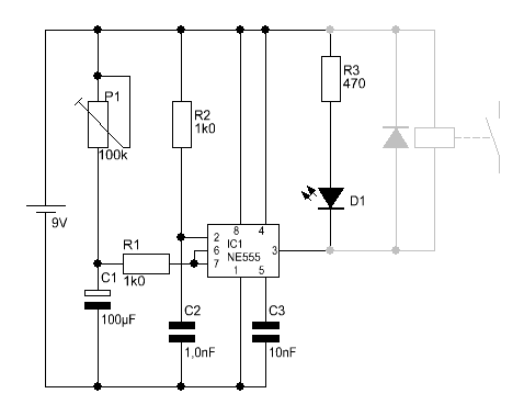

Hallo erstmal! Ich weiß das es bereits einige Beiträge für eine Einschaltverzögerung gibt, ich habe mir alle durchgelesen und mir hat es nicht geholfen. Zunächst möchte ich mein Projekt kurz vorstellen: Mein Auto hat einen Zweigeteiltes Rücklicht und ich möchte den äußeren Teil des Blinkers zeitverzögert (110ms) ansteuern damit ein dynamischer Blinkeffekt erzeugt wird. Ich möchte noch kurz ergänzen, dass es sich um ein Showcar handelt. Eingangsspannung: 16V Signal (wenn Blinker eingeschaltet sind) Ich habe die folgende Schaltung wie auf dem Schaltplan aufgebaut und diese funktioniert teilweise (wenn der Rückwärtsgang eingelegt ist) blinkt leider auch das Rückfahrlicht. Ich denke das Problem ist, dass ich mit meiner Schaltung Minus schalte und das Rückfahrlicht auf dem gleichen Minus Pol hängt. Hat jemand eine Idee wie ich Plus schalten kann? Hab schon einige Sachen ausprobiert. Mit freundlichen Grüßen Thomas

Thomas P. schrieb: > Aber wie mache ich das am besten? In deiner Schaltung ist ein Relaiskontakt. Dem ist es ziemlich egal ob er Plus oder Minus schaltet.
Das gehört nicht mehr zu meiner Schaltung (hab das Relais anders gefärbt) Anstelle des Relais sind 7 LED mit RV und auf der gleichen Masse hängt der Rückfahrscheinwerfer. Mit freundlichen Grüßen Thomas
Thomas P. schrieb: > Anstelle des Relais sind 7 LED mit RV und auf der gleichen Masse > hängt der Rückfahrscheinwerfer. Manoman. Dein Rückfahrscheinwerfer hat vorher auch geblinkt ? Nein ? Was hat der den jetzt gemeinsam mit Blinklicht, was er vorher nicht hatte ?
Thomas P. schrieb: > Das gehört nicht mehr zu meiner Schaltung (hab das Relais anders > gefärbt) Dann weisst du jetzt ja wie du das machen kannst, daß es funktioniert. Oder ist diese Lösung zu trivial?

Thomas P. schrieb: >> Dann weisst du jetzt ja wie du das machen kannst, daß es funktioniert. >> Oder ist diese Lösung zu trivial? > > Ich weiß leider nicht wie ich das mache Baue ein Relais ein, so wie es in deinem Schaltplan gezeichnet ist.

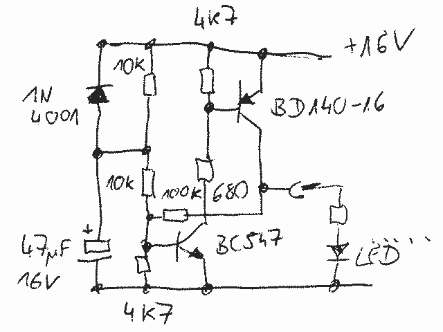

Moin, Also ich taet's mal mit so einer Schaltung probieren. Wahrscheinlich stimmen die Werte noch nicht 100%, aber vielleicht geht's in die Richtung. Und ist wahrscheinlich robuster als ein 555 bei 16V. Gruss WK
Dergute W. schrieb: > Moin, > > Also ich taet's mal mit so einer Schaltung probieren. Wahrscheinlich > stimmen die Werte noch nicht 100%, aber vielleicht geht's in die > Richtung. Und ist wahrscheinlich robuster als ein 555 bei 16V. > > Gruss > WK Danke für deine Schaltung - werde ich testen :)

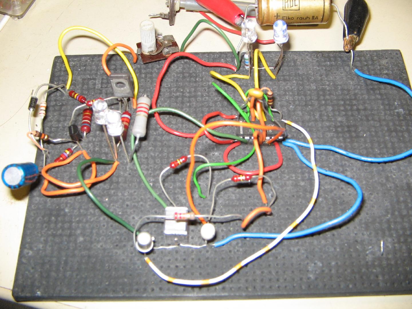

Moin, So, hab meine Schaltung mal aufgebaut; laeuft. Der Hysteresewiderstand hat 220k statt der in meinem Schaltbild eingezeichneten 100k. Auf dem Bild kann man den Aufbau in unverwackelt sehen, im Film 2x Einschalten des Zaubers. Obacht: Die Schaltung, um die's hier geht, ist nur der linke Teil des Aufbaus. Alles was rechts von dem 1.2KOhm Widerstand ist, ist noch die dusselige Schaltung ausm Cobra 11 Thread. Jetzt muss ich nur noch 4 Raedchen mit Alufelgen an das Elaboard bauen, und'n Rennauspuff, dann kann ich bei jeder Disse vorfahren und die willigen Dorfschoenheiten rennen mir die Bude ob der fantastischen Lichteffekte ein. ;-D Achja: Einen Riesenfehler hat die Schaltung: Sie verwendet keinen 555. Auch nicht auf dem Kopf stehend oder im Inversbetrieb. Bled glaffa. Gruss WK
