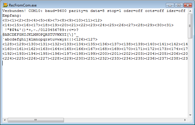

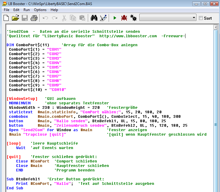

Ich möchte mal ein weitgehend unbekanntes Programm ins Rennen schmeißen - den "Liberty Basic Booster" kurz LBB. Nach einem Download von gerade mal 0,5 MB (!) steht eine komplette Programmiersprache mit Editor und Debugger zur Verfügung. Es wird ein Basic Dialekt verwendet, der nahezu vollständig Syntax-kompatibel zu Liberty Basic ist. Während Liberty Basic ein kommerzielles Produkt ist, steht uns LLB als Freeware zur Verfügung. LBB kann eigenständige exe-Dateien erstellen, die ca. 120 kb groß werden (interpretierter Bytecode; Windows 32bit). Was LBB für uns Mikrocontroller-Befummler interessant macht: Die Unterstützung der seriellen Schnittstelle ist schon eingebaut. Auch GUIs lassen sich leicht erstellen. Ein minimalistisches Programm, das den Anforderungen des TE entspricht, ist mit weniger als 40 Programmzeilen geschrieben. Mein eigener Versuch kann im Anhang "bewundert" werden. Ich muss dazu erwähnen, dass das meine ersten Gehversuche in LBB sind. Eine intelligentere Auswahl der Comports und eine bessere Fehlerbehandlung wären sinnvolle Erweiterungen. Die Liberty Basic Online Hilfe hilft sehr gut bei den ersten Versuchen. Aber aufpassen beim Befehl zum Öffnen der seriellen Schnittstelle. Das ist einer der (sehr) wenigen Fälle, wo die LBB-Syntax abweicht. Hier unbedingt auch das LBB Manual zu Rate ziehen. Vielleicht ist LBB für den einen oder anderen interessant. Falls nicht - auch gut, Hauptsache kein weiterer Programmiersprachen-Religionskrieg. LBB bezogene Links: LB Booster Homepage http://www.lbbooster.com LB Booster Help manual http://www.bbcbasic.co.uk/lbb/lbb.html LB Booster Wiki http://bb4w.wikispaces.com/LB+Booster LB Booster Forum http://lbb.conforums.com Liberty Basic bezogene Links: Liberty BASIC Homepage http://www.libertybasic.com Liberty BASIC Online Help http://www.libertybasicuniversity.com/lb4help Liberty Basic Programmer's Encylopedia http://lbpe.wikispaces.com Liberty Basic Forum http://libertybasic.conforums.com Liberty BASIC Support Group https://groups.yahoo.com/neo/groups/libertybasic/info Grüße Frank
Frank S. schrieb: > Vielleicht ist LBB für den einen oder anderen interessant. Danke für den Hinweis und die Links. Ich nehme sonst Purebasic. Das gucke ich mir aber auf jeden Fall an. MfG Paul
Ich habe das kleine LBB Comport-Sendeprogramm modifiziert. Es werden jetzt alle verfügbaren Comports in der Combobox angezeigt. Außerdem werden fast alle möglichen Bedienerfehler abgefangen. Es ist bei weniger als 40 Programmzeilen geblieben. Weil ich gerade so schön in Fluss war, habe ich noch ein Empfangsprogramm ergänzt. Es hat keine GUI, sondern nutzt das LBB-Konsolenfenster. Es wird einfach der höchste verfügbare Port geöffnet und die ankommenden Daten angezeigt. Realisiert mit genau 31 Netto-Programmzeilen. Gedacht sind die kleinen Programme als "Startrampe" für eigenen Projekte. Grüße Frank
