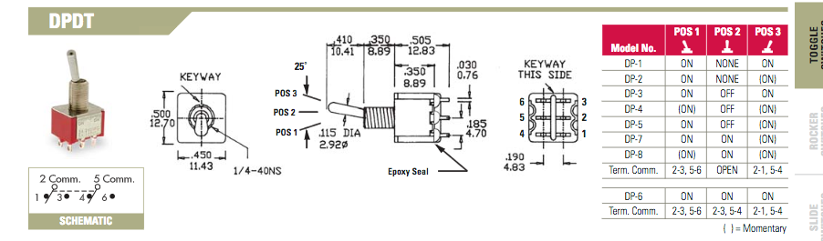

Hallo, ich habe folgendes vor. Ein Aufnahmegerät, welches einen Stereokopfhörerausgang besitzt. Dabei ist der linke Kanal Mikrofon_A und der rechte Kanal Mikrofon_B Bisher muss ich um nur einen Kanal hören zu können den KOpfhörer auf einer Seite vom Ohr nehmen. Ich würde mir wünschen, dass es einen Schalter gibt mit 3 Stellungen. In der Mittelstellung wird das Signal einfach so weiter gereicht. Auf der linken Stellung werden der linke und Rechte Lautsprecher gebrückt und nur mit dem linken Ausgang des Rekorders verbunden. Sodass ich auf beiden Ohren nur den linken Kanal hören kann. Das gleiche soll für den rechten Kanal möglich sein. Also beide Lautsprecher zusammenschalten und mit dem rechten Ausgang verbinden. Habt ihr eine Idee ob das Mittels Schalter möglich ist? Ich würde ungern aktive Elektronik mit noch einer zusätzlichen Batterie verwenden, da das klein und portabel sein soll. Beim parallelschalten der beiden Lautsprecher wird das Signal leiser, das wäre aber ok.
Am einfachsten ist, wenn Du zwei Schalter nimmst: Einer für den linken Kanal, einer für den rechten Kanal des Kopfhörers: Thrutable: Schalter links on - Kopfhörer links on Schalter rechts on - Kopfhörer rechts on Schalter links off - Kopfhörer links off Schalter rechts off - Kopfhörer rechts off Schalter links und rechts on - Kopfhörer links und rechts on Schalter links und rechts off - Kopfhörer links und rechts off Mit einem mehrstufigen, zwei Ebenen besitzenden Schalter kannst Du dann auch über Drehschalter die Zustände beschalten...

Hallo, mit zwei gentrennten 3 pol. Schaltern habe ich das nun hinbekommen. Leider kann ich keinen Schalter für den zweiten Vorschlag finden. Nach welcher Bezeichnung muss ich denn suchen, um solch einen Schalter zu finden? Danke
International nach einem '2-Pole-Triple-Throw' in DE/AT/SU eher nach einem '2 Pol. 3 Stellungen Umschalter'
Hallo, http://www.voelkner.de/products/43868/Schiebeschalter-3x2.html oder https://www.conrad.de/de/stufenschalter-125-v-05-a-schaltpositionen-4-4-x-30-sr2511f-0304-1-st-709280.html oder irgendwas von hier? http://www.ebay.de/sch/i.html?_from=R40&_trksid=p2050601.m570.l1313.TR1.TRC0.A0.H0.Xstufenschalter+3x2.TRS0&_nkw=stufenschalter+3x2&_sacat=0 Gruß aus Berlin Michael
Matthias S. schrieb: > 2-Pole-Triple-Throw Der sollte dann so schalten, wie auf dem angehängten Bild. A1+B1 erhalten linken Eingang A0+B0 gehen an den linken bzw. rechten Ausgang A2+B2 erhalten den rechten Eingang.
HildeK schrieb: > Der sollte dann so schalten, wie auf dem angehängten Bild. Upps, das wird schwierig, so einen Schalter habe ich noch nie gesehen. Eher üblich sind ja die Schiebeschalter mit 3 Positionen und 2*4 Pins.

Das müsste so einer sein, oder? http://www.mouser.de/ProductDetail/E-Switch/100DP6T1B1M1QEH/?qs=sGAEpiMZZMvudeGI7i40XNguLFyWj6qonCIfF%2fs46QY%3d Dieser DP6 auf dem Screenshot
Tom schrieb: > Dieser DP6 auf dem Screenshot Scheint der zu sein, den HildeK beschrieben hat. Wieder was dazu gelernt.
Tom schrieb: > Dieser DP6 auf dem Screenshot Genau der ist es! Zur Bezeichnung 2-Pole-Triple-Throw wird meist noch ON-ON-ON angehängt. Die anderen, mit dem "[ON]" haben nur eine Tastfunktion (Momentary). Matthias S. schrieb: > Wieder was dazu gelernt. Das ist nie ein Fehler :-). Ich glaube, ich hatte auch nur einmal einen in Händen ...
