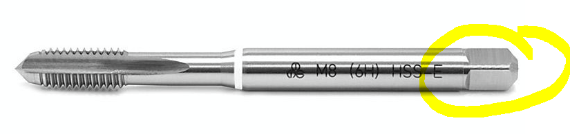

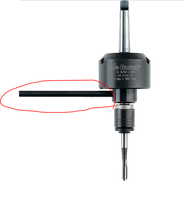

Guten Morgen, vielleicht kann mir jemand weiterhelfen... ich möchte mir einen Gewindeschneidapparat zulegen und frage mich wozu man diesen Stift (auf dem Bild markiert) benötigt? Brauch ich dazu noch etwas an meiner Standbohrmaschine? Gruß Matthias
Die Trommel am Apparat ist ein Planetengetriebe, welches die hohe Spindeldrehzahl auf eine für das Gewindeschneiden niedrige Drehzahl untersetzt. Diese Trommel muss aussen stillstehen damit das Getriebe funktioniert. Der Stift liegt beim Schneiden an der Säule der Ständerbohrmaschine an, damit die Trommel nicht mitdreht. -> Es braucht dafür nichts zusätzliches, ausser vielleicht eine Verlängerung, falls die Distanz Bohrer-Säule grösser als der Stift (korrekt: Mitnehmer) ist.

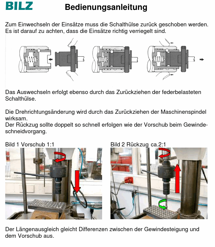

nicht nur, da ist mehr Mechanik versteckt als nur ein schnödes getriebe. https://www.youtube.com/watch?v=HJ01s6bDniQ da ist noch ein Kupplung und ein Wendegetriebe drin. sg
zoggl schrieb: > da ist noch ein Kupplung und ein Wendegetriebe drin. D.h. wenn man den Gewindebohrer zurückzieht, kehrt sich die Drehrichtung um, so dass er sich herausschraubt - sehr praktisch, aber die angefragte Stange macht dann fast eine ganze Umdrehung, bis sie an der anderen Seite der Säule anliegt. Also Nase weg! Macht man das in Stückzahlen, kann man die Stange auch irgendwie festklemmen. Georg
Georg schrieb: > aber die angefragte > Stange macht dann fast eine ganze Umdrehung, bis sie an der anderen > Seite der Säule anliegt. Nein, macht sie nicht. Sie ist am oberen Teil befestigt und das dreht sich immer in die gleiche Richtung.
Georg schrieb: > Macht man das in Stückzahlen, kann man die Stange auch irgendwie > festklemmen. Zwei Freiheitsgrade (nämlich Auf und Ab) muss die Stange aber dabei verschiebbar bleiben, sonst funktioniert das nicht.
Cyborg schrieb: > Georg schrieb: >> Macht man das in Stückzahlen, kann man die Stange auch irgendwie >> festklemmen. > > Zwei Freiheitsgrade (nämlich Auf und Ab) muss die Stange aber dabei > verschiebbar bleiben, sonst funktioniert das nicht. Man muß sie gar nicht festklemmen, sie gleitet an der Säule. Und das immer an der gleichen Seite. Dafür ist ja das Wendegetriebe da, damit man die Bohrmaschine eben nicht rückwärts laufen lassen muß!
Gelegentlich wird für diesen "Stift" auch der Begriff Drehmomentstütze verwendet. Die verhindert ganz einfach, dass sich das Getriebegehäuse mitdreht. Eine ähnliche Funktion hat am Fahrrad der aus einer Nabenschaltung oder Rücktrittbremse heraustehende Hebel, der mit dem Rahmen verbunden werden muss.

Huh schrieb: > Nein, macht sie nicht. Sie ist am oberen Teil befestigt und das dreht > sich immer in die gleiche Richtung. Ok, hab das Ding schon lange nicht mehr benutzt. Georg

Matthias M. schrieb: > Brauch ich dazu noch etwas an meiner Standbohrmaschine? Bedienungsaleitung, die gibts glatt dazu :) TA Gewindeschneidapparat - BILZ

Die Frage ist ja auch schon beantwortet. Der Stift ist zur Drehmomentabstützung und schwenkt auch beim Drehrichtungswechsel nicht wild umher. Wir "ratschen" jetzt noch allgemein über das Thema Gewindeschneiden... Schön finde ich z.B. auch solche extra-Tische mit Parallelführung: http://www.ebay.de/itm/Gewindeschneidapparat-Druckluft-fuer-Innengewinde-M2-M8-/291191449210 Natürlich teuer. Würde mich aber reizen, so etwas selbst zu bauen. Als Antrieb dann eher einen Akkuschrauber. Und jetzt kommts: Ich möchte mir endlich einen Akkuschrauber so umbauen, daß er bei Tastendruck das Gewinde reinschneidet und bei Loslassen der Taste einfach die doppelte Zeitdauer des vorherigen Tastendrucks zurückdreht. OHNE den fummeligen Schiebestift neben dem "Gasabzug" betätigen zu müssen.

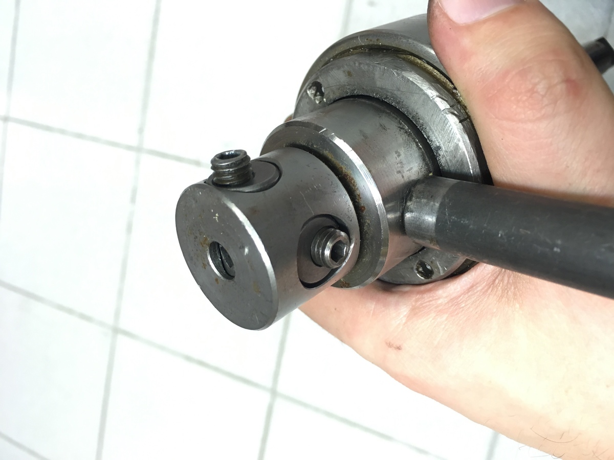

Soo Leute ich brauch euch jetzt nochmals. Und zwar hab ich ein Problem mit dem Einspannen des Gewindeschneiders in den Apparat. Bei mir eiert das immer. Bin mir aber auch nicht sicher ob ich es richtig mache. Anbei mal ein Video: http://sendvid.com/e9pd2gim Sieht so glaub nicht so toll aus... Im Anhang noch zwei Bilder vom Apparat. Das "Bohrfutter" wo der Gewindeschneider eingespannt wird besteht aus zwei übereinander und kreuzweise versetzten Spannwerkzeugen. Jedes Spannwerkzeug hat einen 90° Winkel für den Schaft des Gewindebohrer. Nun aber... Spann ich den Bohrer am oberen oder unteren Spannfutter fest? Beide geht ja nicht, dazu ist der flache Teil des Schaftes vom Bohrer zu kurz (siehe Bild).
Natürlich wird mit beiden gespannt. Die Konstruktion ist doch selbstzentrierend. Probiers einfach mal aus...
Logiker schrieb: > Probiers einfach mal aus... Hab ich ja, siehe Video. Hab's mit der oberen Spannbacke gespannt, mit der Unteren, mit beiden... es eiert immer rum wie Sau. :(

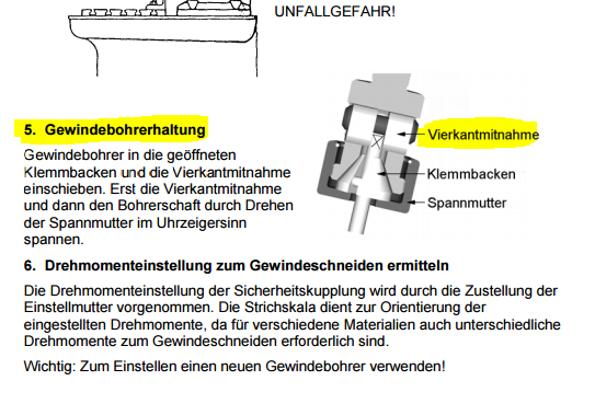

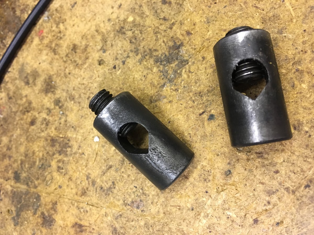

Laut Anleitung muss ich den Gewindeschneider erst in die Vierkantmitnahme einspannen (das ist ja das Teil von den Bildern wo dann mit dem Imbus gespannt wird, oder) Dann soll ich mit der Spannmutter den Gewindeschneider spannen. Aber ich habe keine Spannmutter?!

Wenn das Werkstück fest gespannt und die Bohrung zentriert unter der Spindelmitte stehen würde wäre alles gut. Sei froh das sich das so schlimm anhört. Das ist die Überlastkupplung. Hättest du die nicht, wäre der Gewindebohrer abgebrochen. Gruß Matthias
Muerps42 schrieb: > So eiern soll das nicht. Ja, das macht mir auch Sorgen. Aber es eiert auch nicht nur der Gewindeschneider, der ganze untere Teil des Apparats eiert. > Zum Bild oben die, 'Einstellmutter' ist die Scheibe mit den zwei > Bohrungen. Die Einstellmutter für was? Es ist ein Fahrion GA10. Dass das Getriebe beim Umschalten ein Geräusch macht ist mir bewusst aber trotzdem möchte ich den Gewindeschneider so nur ungern verwenden weil ich einfach Angst habe ihn kaputt zu machen.
Matthias M. schrieb: >> Zum Bild oben die, 'Einstellmutter' ist die Scheibe mit den zwei >> Bohrungen. > > Die Einstellmutter für was? > Ja, nee einzustellen gibt es da, an dieser Stelle, nichts. Hakenschluessel ansetzen Deckel aufdrehen, auseinnader bauen reinigen abfetten und wieder zusammenbauen. > Es ist ein Fahrion GA10. Bei denen gibts nur noch die GAN > der ganze untere Teil des Apparats eiert. Lager verschlissen? wenn du nach dem alten Namen EFEM suchst findet man ein zwei Zeichnungen, die zeigen aber wohl auch nicht alles richtig. (Seite 2)
