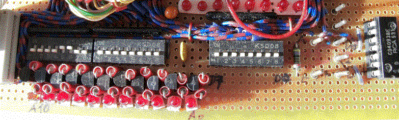

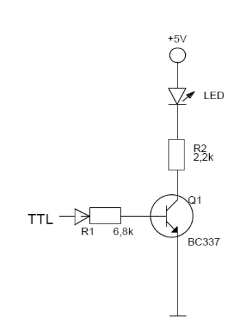

Hi, der Selbstbau-Eprombrenner sollte zur Anzeige der Adressbus-/Datenbus-Daten über Puffer/Treiber mit LEDs ausgestattet werden. Bei dieser Anzahl und Anordnung sind Abmessungen und die Stromaufnahme der LEDs schon entscheidend. Dimensionierung im zweiten Bild. Gut, dass es damals schon die (teureren) Low-Power-LEDs gab. Prinzipiell kann man auch andere LEDs nehmen und (-wie oben schon gesagt-) durch den Vorwiderstand den tatsächlichen Strom reduzieren. Nur hier ging es auch noch um die Größe. ciao gustav

Vielen Dank für den Hinweis mit den klaren LEDs. Da sind ja richtige Burner dabei. Es müsste aber schon eine zum Durchstecken mit 2mm sein. Am besten noch mit flachem Kopf. Meine Wünsche sind schon sehr speziell, gell!

Karl B. schrieb: > Nur hier ging es auch noch um die Größe. Dann nimm SMD-LED. Die Bauform 0603 bekommst du locker direkt zwischen 2 Lochrasterbohrungen. Und wenn die LED nur 100uA bekommt, dann brauchst du nicht mal einen Treiber...
