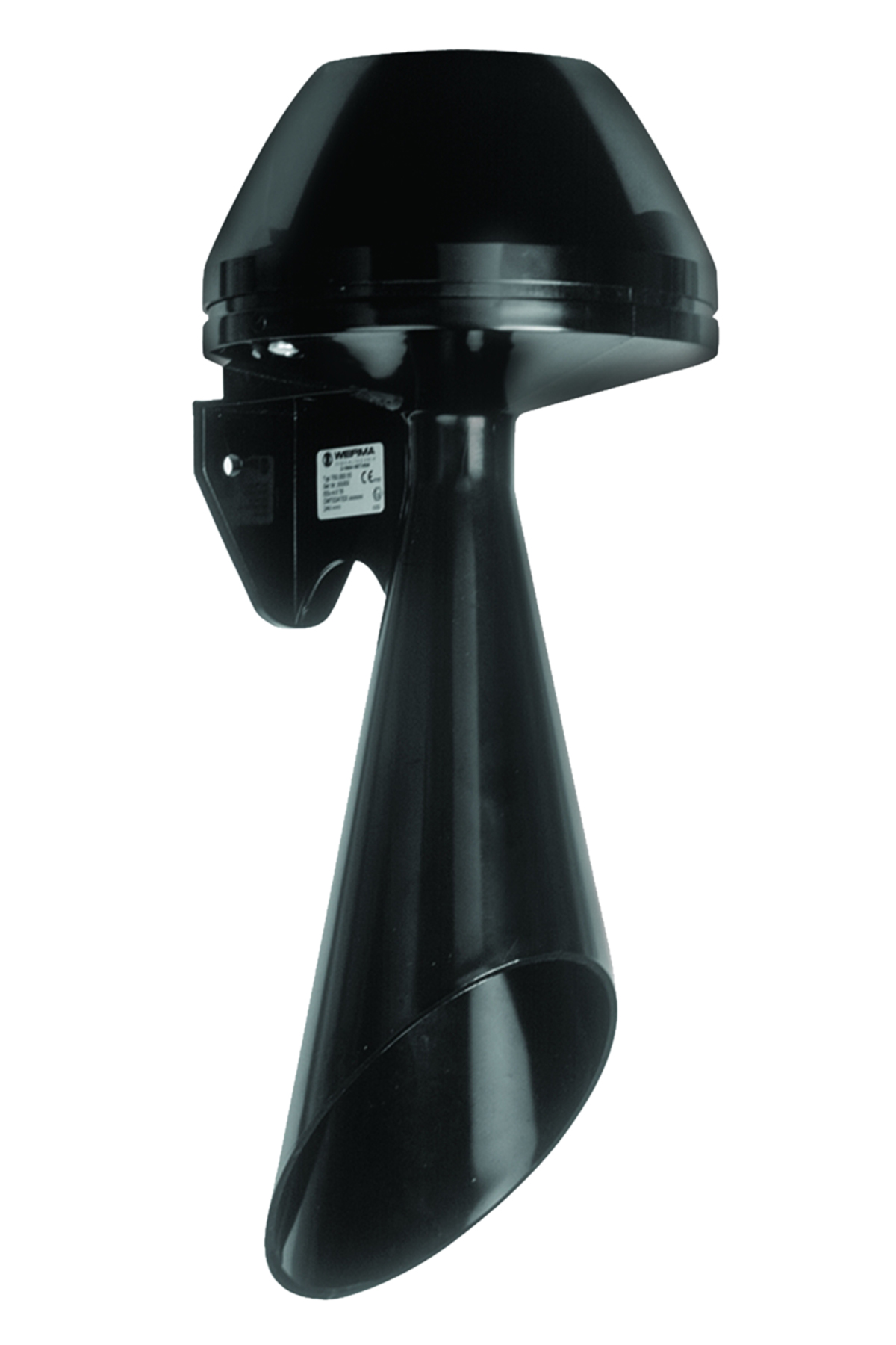

ich habe mehrere Signalhörner 230V, die ich frequenzmoduliert ansteuern
möchte.
Ihren Grundton haben sie ja durch die 50Hz Netzfrequenz, ich möchte
versuchen, den Ton durch unterschiedliche Frequenzen zu verändern.
Hat jemand eine Idee, welche Schaltung ich brauche, um die Hörner
anzusteuern?
Iich denke mir im Weiteren zB ein TTL-Rechtecksignal zu erzeugen, dass
auf 230V "verstärkt" wird...
Danke für ein paar Tipps!

nee, das ist so ein Ding wie auf dem Foto,definitiv keine Elektronik.
Ein kompletter Frequenzumrichter ist recht teuer und aufwendig, ich
wollte es so einfach wie möglich aufbauen. Wie gesagt, mit der
Möglichgkeit, das anschliessen durch einen Mikrocontroller
anzusteuern...
Und definitiv unabhängig von der Frequenz der Betriebsspannung.
https://de.wikipedia.org/wiki/Aufschlaghorn
von fwerre (Gast)
Hmmm. Ok, das klingt ja nicht so gut.
Ich überlege nochmal, was ich damit mache. Danke schonmal an alle, die
hier geantwortet haben...
fwerre
