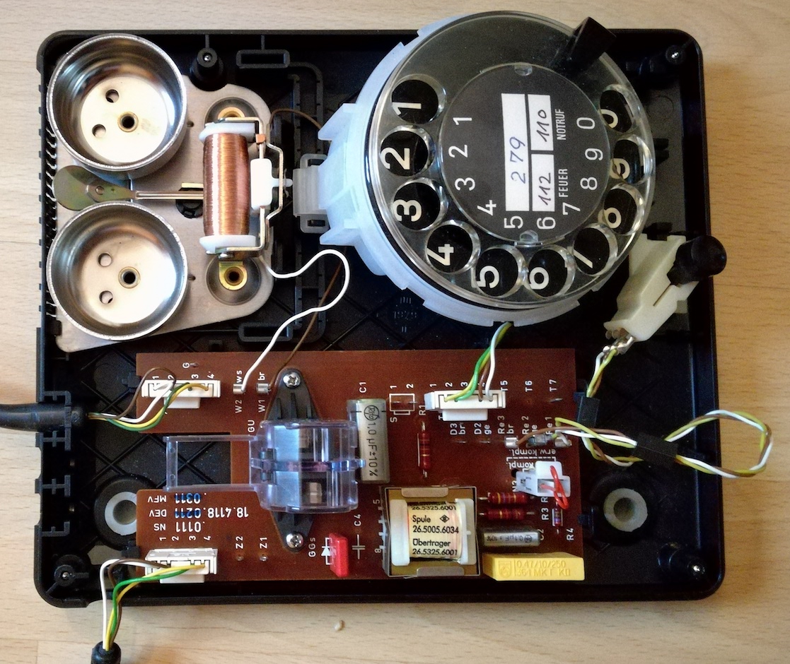

Ich habe das Gerät mal aufgeschraubt. Wie Harald schon geschrieben hat, ist das offensichtlich das Modell zum Anschluss an eine Nebenstelle. Meint ihr, man kann dort etwas umbauen, sodass es auch am normalen Telefonanschluss läuft? Was hat es mit dem Schalter "reell. kompl." / "erw. kompl." auf sich?
Tele schrieb: > das Modell zum Anschluss an eine Nebenstelle. > > Meint ihr, man kann dort etwas umbauen Was willst Du da umbauen? Einfach weiß und braun anschließen und fertig. Natürlich brauchst Du eine Fritzbox die noch Impulswahl kann. Was hast Du denn für ein Modell?

Tele schrieb: > Was hat es mit dem Schalter "reell. kompl." / "erw. kompl." auf Damit stellst Du die Leitungsnachbildung bei der Gabelschaltung ein, Siehe hier: http://www.anida-merti.de/t4.html Im Schaltplan sieht man die drei Möglichketien... http://www.anida-merti.de/5220_Sp.pdf

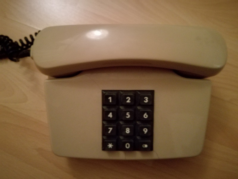

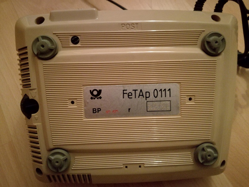

Ich habe noch ein anderes Telefon gefunden: FeTAp 0111 (siehe Bilder). Bei beiden Telefonen höre ich beim Wählen was im Hörer, vermute also, dass beide IWF verwenden. Mit dem FeTAp 0111 kann ich problemlos wählen, mit dem anderen (von Tenovis) allerdings nicht, beide an derselben Fritzbox (7412).

Tele schrieb: > Mit dem FeTAp 0111 kann ich problemlos wählen, > mit dem anderen (von Tenovis) allerdings nicht, beide an derselben > Fritzbox (7412). Das wäre dann Variante 3, mit der sich das konfuse Ergebnis bei einer Websuche erklärt: Prinzipiell ist Unterstützung vorhanden, es ist aber Glücksache ob es funktioniert. Und AVM hat keine Lust, in solche Überbleibsel aus der Telefon-Steinzeit Zeit zu investieren, weshalb der Support schlicht mit "geht nicht" antworten wird.
Es kann auch sein, daß die Wählscheibe verharzt ist, also zu langsam dreht und daher die Impulse nicht erkannt werden. Das Ablaufen der 0 muß genau 1,2 Sekunden dauern (2 Zusatzpulse Wählpause). Meistens kriegt man das behoben, indem man die Wählscheibe mehrfach schneller zurück dreht. Oder man justiert die Feder des Fliehkraftreglers neu.

Tele schrieb: > ist das offensichtlich das Modell zum Anschluss an eine Nebenstelle. > > Meint ihr, man kann dort etwas umbauen, sodass es auch am normalen Nein, die sind gleich. ascdde

Tele schrieb: > Ich habe noch ein anderes Telefon gefunden: FeTAp 0111 (siehe Bilder). Hi, noch ein Gedicht: ciao gustav
Tele schrieb: > Telefon mit Wählscheibe: > Ich habe noch ein anderes Telefon gefunden: FeTAp 0111 (siehe Bilder). > "Telefon4.jpg" Seltsame Wählscheibe.

JJ schrieb: > Das Telephon wurde übrigens bereits 1996 in Telefon umbenannt Irrelevant - das hiess Fernmelde-Tisch-Apparat. Daher steht ja auch FeTAp auf dem Typenschild. Georg

>> Das Telephon wurde übrigens bereits 1996 in Telefon umbenannt > Irrelevant - das hiess Fernmelde-Tisch-Apparat. Daher steht ja auch > FeTAp auf dem Typenschild. FeTAp steht für Fernsprech-Tischapparat. Denn er war eigentlich nur zur fernmündlichen Kommunikation vorgesehen. Die zusätzliche Nutzung für Datenübertragungen mit einem einfachen Modem (Akustik-Koppler mit 300 Bd) kam erst sehr viel später.
