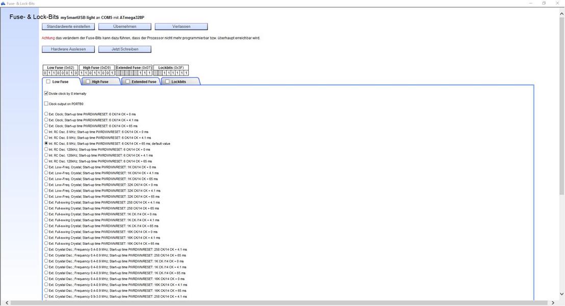

von Lukas S. (mogfox)
Oh Super,
der Servo macht jetzt genau das, was im code steht. Gut zu wissen, dass
der Servo nicht kaputt ist ;-) Wie ich das jetzt aus dem code herauslese
wird der Servo einfach nur als normaler Moter verwendet. Könnte mir
vielleicht noch jemand verraten wie ich jetzt den Winkel programmieren
kann? Ich meine mit dem Servo Befehl von Bascom.
Mfg Lukas
von Stefan F. (Gast)
Also hast du die clkdiv8 fuse doch nicht richtig eingestellt. Dein
Mikrocontroller läuft mit 1Mhz.

von Michael K. (tschoeatsch)
Lukas S. schrieb:
> Und wenn diese "Clockdiv8 Fuse" der Tackt ist, habe ich
> ihn geändert(im Internet habe ich darüber nichts gefunden).
Das ist nicht der Takt, sondern ein Teiler des Taktes. Ist diese fuse
'enable', wird die Taktfrequenz intern durch 8 dividiert.
Wenn du 8MHz als Takt haben willst, musst du die fuse auf 'int RC 8 MHz'
(oder so ähnlich) stellen und 'clockdiv8' auf 'disable' stellen.
von Herr M. (herrmueller)
Lukas S. schrieb:
> Eigentlich schon,
> ich habe immer darauf geachtet 8Mhz zu haben.
> Möglicher weiße habe ich eine Null vergessen aber das glaube ich
> eigentlich nicht.
> Mfg Lukas
Was meinst Du mit - eine Null vergessen - ?
Die Zeile - $crystal = 1000000 - teilt Bascom nur mit, mit welchem Takt
der Prozessor läuft. Damit wird der Takt des Prozessors nicht verändert.
Das must Du mit Programmierung der FUSES direkt am µC machen. In diesem
Fall
die - clkdiv8 fuse - löschen, die den 8 MHz durch 8 teilt.
Aber vermutlich reichen 1 MHz sowieso aus.

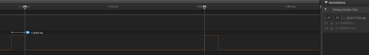

von Dieter F. (Gast)
Lukas S. schrieb:
> Der servo wird mithilfe PWM (pulsweitenmoduliertes Signal) angesteuert.
Alle Achtung - das hätte ich nicht erwartet. Nein, nicht PWM etc.
sondern das Du eine Erklärung versuchst. Finde ich gut :-) - obwohl ich
oft meine, Du veralberst hier alle :-)
Egal - Du liegst schon richtig. Es geht immer um 20 mS-Perioden (mit
Start-Puls), in welchen ein Impuls an der richtigen Stelle die Stellung
des Servos bestimmt.

von Marc V. (Firma: Vescomp) (logarithmus)
Lukas S. schrieb:
> Geht leider auch nicht.
> Aber was mir auffällt ist: Wenn ich den Mc einschalte bzw. ihn mit Strom
> versorge dreht sich der Servo kurz nach liks und dann aber sofort nach
> rechts. Leider zuckt er noch und dreht sich auch nicht flüssig.Ich kann
 Ich kenne mich mit Bascom nicht aus aber es gibt auch Help.
 Kurz:
 Reload ist die Zeit zwischen 2 Impulsen.
 Fange doch einfach mit Reload = 4 und wenn es nicht geht, erhöhe
 den Wert bis 20, meinetwegen.
 Falls die Sache ruhiger wird, ändere den Wert für Servo(1) von
 etwa 50 bis 250.
 P.S.
 So sieht der LA die Sache.
ich glaube, dass ich einen Fehler gefunden habe. Zur info ich verwende
zum Brennen"myAVR ProgrammTool V.139".
Kann es sein, dass ich die Fuse nie mitgebrannt habe? Bis jetzt hatte
ich nämlich immer das "Fuses brennen:" aus (siehe Foto 1). Wenn das ein
Fehler war, wie soll ich dann die Einstellungen konfigurieren(siehe Foto
2)? Ich nehme an, dass ich die nnicht neinfach alle so lassen kann.
Mfg Lukas
von Norbert S. (norberts)
Moin,
Nein, lass die Fuses so wie sie sind. Dann ist der Code mit 1MHz
richtig.
Lassen wir mal die Fuses weg, das ist erstmal ok so.
In der Hilfe von Bascom ist das etwas dürftig dokumentiert aber ich
denke das ist noch falsch konfiguriert.
Grundsätzlich: Bei vielen dieser höheren Befehlen ist es nicht besonders
