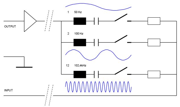

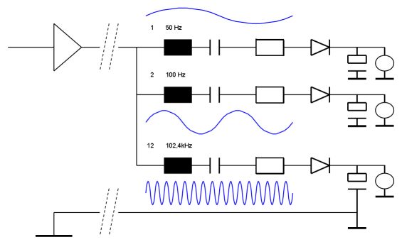

Robert K. schrieb: > Also wäre meine Frage: Wieviele LEDs und Schalter bekommt man mit n > Leitungen gleichzeitig unabhängig gesteuert und ausgelesen? Wenn es wirklich darum ginge, das maximale aus einem bestehenden Board rauszuholen, das nicht dafür entwickelt wurde und nun mit einer Erweiterungsplatine versehen werden soll und darf, sind mehrere Wege offen. Der goldene Weg ist natürlich ein Schieberegister mit digitalen Eingängen und Ausgängen, wie schon erklärt wurde. Dann greift das Bandbreitenlimit der treibenden Schaltung. Robert K. schrieb: > Die Lösung muss passiv sein, also keine Stromaufnahme haben. Einigen wir uns mal auf "keine externe Stromversorgung haben" denn ein bischen Strom werden die Schaltungen immer benötigen. Es muss ja Information reinfließen, egal, ob man die dem Schalten oder dem Lampenverbrauch zurechnet. Bei dem "Möglichen" kommt es damit allein darauf an, wieviel zusätzliche Analoghardware man noch verwenden will. Unter bestimmten Umständen ist Charlieplex die beste Lösung, da sie wenige Bauteile erfordert. Vollparallel zu steuern geht (bei deutlich mehr Aufwand und Signalverarbeitung im Steuergerät) mit "Schuhmiplex": 24 Taster und 24 LEDs über 2x2 Leitungen. Die Auswertung erfolgt über Signalverarbeitung in einem DSP. Es gibt auch noch einen undokumentieren Multiplexbetrieb zwischen LED und Schalter, der nur 3 Leitungen erfordert, aber 32 Kanäle hat, den ich - wie die konkrete Schaltungsdimensionierung - aber nicht publizieren darf. Man könnte jetzt die Ausgangschaltung symmetrisch aufbauen und die Dioden kurzerhand gegen die LEDs austauschen. Oder man belässt die Dioden um die Schaltschwelle aufrecht zu erhalten und nutzt beide Halbwellen. Da die Schaltungen logischerweise einen Wirkungsgrad von signifikant weniger, als 1 haben (:D) sollte man für für 32 LEDs mal 1 Ampere kalkulieren. Ein kleiner 3Watt-Audio-Verstärker sollte reichen. Für den Lesepfad reicht ein einfacher Leitungstreiber. Je nach Signalverarbeitung kann man sehr enge Frequenzabstände nehmen. Zumindest für den Lesezweig. Wenn man das für den Ausgang auf die hiesigen Anforderungen portieren möchte, würde ich eine komplette Oktave Abstand zwischen den Frequenzen veranschlagen, im Audiobereich bleiben und maximal 8 LEDs pro Kanal fahren. Das dürfte stromtechnisch schon das Limit sein, denke ich.
Eine Idee noch: Wenn es wirklich darum geht, für eine größere Produktionscharge eine Lösung zu finden, dann sollte man einige Ports als Stromquelle benutzen, indem man mit Übertragern und gegensinniger Ansteuerung eine Wechselspannung übersetzt, hinten gleichrichtig und parallel schaltet. Dann hast Du rund 1 Watt an der Hand. Mit einem Leitungspaar machst Du eine LVDS-Verbindung, indem Du einen solchen Übertrager mit Vorwiderständen hintrimmst. Wären 2 Power Leitungen und 2 Signalleitungen. Weitere Verbeserung: Ein Powerzweig wird abgetrennt und zur Bildung einer lokalen Spannung auf dem Board benutzt, um einen Optokoppler zu treiben. Damit kommst Du dann mit Megaherzen aus dem Board raus und knapp 1 Watt Versorgung in die Peripherie.
