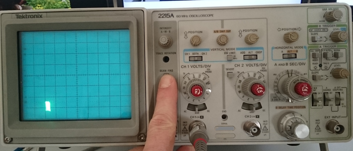

Hilfe, mein Oszilloskop zeigt nichts an.
Stelle ich es an, dann blinkt kurz der Punkt auf. Drücke ich auf
BeamFind, dann wird der Punkt angezeigt.
Drehe ich an Intensity, dann verändert sich die Leuchtkraft des Punktes,
aber man sieht ihn dennoch nur bei BeamFind-Tastendruck, sonst nicht.
Könnte eine Einstellung nicht korrekt sein?
Oder weist das Fehlen des Punktes auf einen Defekt hin?
von Benedikt S. (Gast)
Was passier wenn du an den X und Y Positions Potis drehst?
von I need help (Gast)
Dann verschiebt sich der Punkt nach oben/unten bzw. rechts/links, aber
auch nur, wenn BeamFind gedrückt ist.

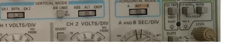

von Karl B. (gustav)
steht auf "both" und alternate.
Triggerpegel Rechtsanschlag.
Können Änderungen bei den Einstellungen den Fehler beseitigen?
(Passiert mir regelmäßig, dass ich den Triggerpegel falsch eingestellt
habe.)
Da aber schon ein Punkt zu sehen ist, liegt der Fehler wahrscheinlich in
der Zeitablenkung.
ciao
gustav

von Bernd Z. (bernd_d981)
Karl B. schrieb:
> Hi,
> habe.)
> der Zeitablenkung.
> ciao
> gustav
Muss der "P-P Taster nicht gedrückt sein?
Das scheint das Auto Triggern zu sein.
Da beide Kanäle auf GND stehen kommt nichts an den Trigger ran, wo
nichts Triggert läuft der Strahl natürlich nicht los.
> habe.)
ja - tatsächlich, es war der Triggerpegel an dem Kanal.
von Dietrich L. (dietrichl)
Wenn du den Trigger auf "Auto" stellst, hast Du immer ein Bild
(zumindest eine Linie). Das ist bei Fehlersuche immer eine gute
Starteinstellung.
