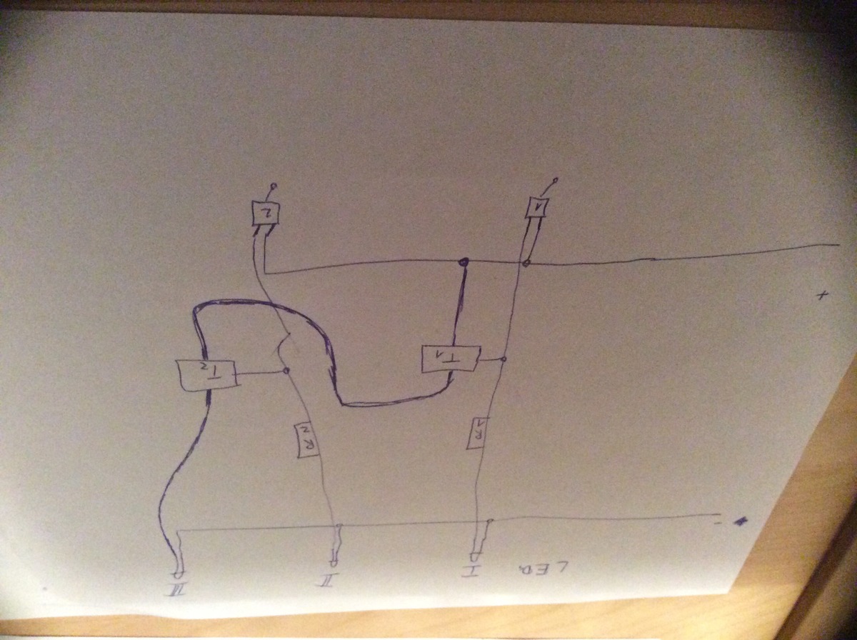

Guten Tag, Ich habe eine kurze Frage, deren Antwort ich bisher nicht gefunden habe, bzw. nicht weiß, wie ich danach suchen soll, weil mir kein "Schlagwort" dazu einfällt. Um es einfach zu machen, ich möchte eine Schaltung mit LEDs machen, bei der eine LED, nennen wir sie III, nur angeht wenn LED I und II gleichzeitig angeschaltet sind. Geht das mit einer einfachen Kabelverschaltung? Ich komm nicht drauf. Gibt es dafür spezielle Schalter? Wie heißen solche? (Ich will eine kleine Mini Rechenmaschine bauen mit LEDs 1-10 und zusätzlich noch 11-20 - die letzteren sollen aber nur durch eine Kombination zweier einstelliger aktiviert werden.) Vielen Dank Wolf

Hallo, nehm halt 2 Transistoren, die in Reihe geschalten sind mit der 3. LED.
1 | Vcc- Schalter ------->LED2-R -> GND |
2 | | |
3 | Vcc- LED 3-R -> T1 -> T2 -> Gnd |
4 | | |
5 | Vcc - Schalter - LEd 1 -R -> GND |
erklär bitte genauer was du umsetzen möchtest. Wie wird eingegeben was addiert werden soll? Oder geht es jetzt nur darum, dass die 11. LED erst angeht wenn die 10 davor eingeschaltet sind?
Also nochmal etwas genauer, es soll nichts "eingegeben" werden in dem Sinne, ich will insgesamt 20 LEDs haben, nummeriert von 1-20, die LEDs 11-20 gehen nur einer Kombination von 2 LEDs 1-10 (15: 6+9, 8+7, 5+10) Die Sache mit den Transistoren klingt ganz machbar und erschwinglich, würde das funktionieren? So ganz verstehe ich o.g. Erklärung nicht, wo in der Schaltung sind T1 und T2 mit den LEDs 1 und 2 verbunden und wie genau, bei den Transistoren bei Amazon gibt's immer drei konnektionsstellen.

Siehe Anhang, müsste ich mir das mit den Transistoren in etwa so vorstellen?

Es soll nur eine Kombination aus zwei Schaltern funktionieren, dabei würde ich dann bei so einer Konstruktion auch akzeptieren, dass beim Drücken von 7, 8 und 5 dann 12, 13 und 15 leuchten. Es ist mir klar, dass das viel Arbeit ist, von dem was Herr Boole schreibt, versteh ich nur 10%, aber was mir im Moment eigentlich am wichtigsten ist, ist die Frage, ob meine Schaltung mit den Transistoren (s.o.) den Zweck im Grunde erfüllt. Wenn ich dann merke, dass ist mir zu viel mit den Transistoren, kann ich mich immernoch mit Wahrheitstabellen und Logik-Schaltern befassen. Was is luC und SW?
