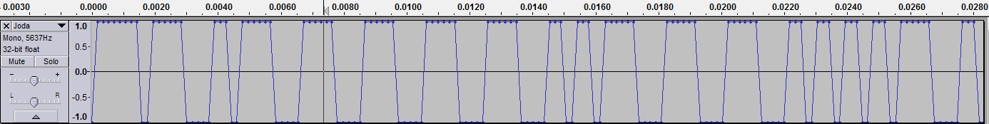

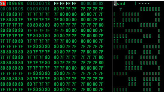

Jjjj schrieb: > Pins über den PC zu schalten. Interessant wäre zu wissen, in welcher Geschwindigkeit 'geschaltet' werden soll. Nur mal ein- und ausschalten oder mit höherer Frequenz? Man könnte auch mit Tönen oder Signalformen über den Audio Ausgang schalten. Hatte ich mal gemacht und hat für ein paar Byte gut funktioniert. Eine *.au Datei ist einfach aufgebaut und kann leicht erstellt werden und man bekommt ein rechteckähnliches Signal, dessen unterschiedlich lange Perioden ausgewertet werden können. Die au Datei kann man dann über Batch abspielen herrmueller
Bearbeitet durch User
