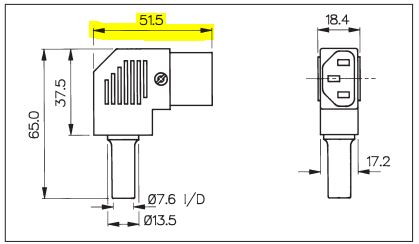

ich suche einen möglichst kurzen, gewinkelten Kaltgerätestecker oder ein
Kanbel mit einem solchen Kaltgerätestecker (und auf der anderen
Kabelseite dann mit Schuko-Stecker).
Zur Verdeutlichung habe ich ein Bild angehängt. Bei mir sollte das
markeirte Maß möglichst klein sein und das Kabel sollte möglichst nah an
der zu steckenden Seite sein. Auf dem Bild wäre das möglichst weit
rechts.
Der kürzeste Stecker, den ich zuhause finden konnte, ist ca 42mm lang.
Das ist leider die Schmwerzgrenze und ein paar Millimeter küzer wären
nicht schlecht. Weiß zufällig jemand wo ich so einen Stecker/Kabel
auftreiben kann?
Ich würde mich freuen, wenn mir jemand weiterhelfen kann.
Vielen Dank
Fabian

Schon mal danke für die Antworten!
Leider ist der Stecker aus der Auktion etwas zu lang und bei dem aus dem
Tiger-shop konnte ich keine Maße finden.
Wenn noch jemand Tipps hat, würde ich mich freuen.

Bulgin PX0588 falls Du in der Richtung Platz hast.
Wenn nicht dürfte das Schurter 6004.0225 evtl. noch interessant sein.
Gibts im Moment aber scheinbar nur beim Hersteller. Nach genauen
Dimensionen kann man dann gleich mit Fragen. Keine Ahnung ob der Aufwand
lohnt.
viel Erfolg
hauspapa

Ohne Knickschutz könnte das mit der Drehung klappen. Das werde ich mal
versuchen.
Der Stecker von Schurter sieht nicht schlecht aus. Ich werde mal
nachfragen.
Und wenn alles nicht hilft, muss ich wohl mein Gehäuse etwas umbauen.
Danke
Wenn das Gehäuse gross genug ist, kann man den Stecker
so tief versenken, das die Anschlussbuchse vollständig
im Gehäuse verschwindet. Alternativ kann man Stecker/
Buchsen aus dem Hirschmann "ST"-Programm verwenden.
