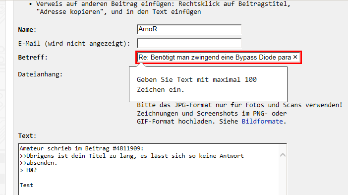

Hegdert schrieb: > Aber ist diese zwingend notwendig, wenn die erreichbare Spannung z.b. > unter 60 V liegt und der Transistor das laut Datasheet aushält? Im Abschaltmoment erzwingt die Lastinduktivität, dass der Strom in voller Höhe weiterfließt und dann abklingt. Dazu erhöht die Lastinduktivität die Spannung soweit wie es nötig ist. Wenn die Spannung also nur 60V erreicht, wird die Spannung durch was anderes als die Freilaufdiode begrenzt. Wenn das Teil die Energie aushält, geht das, sogar mit Transistoren als begrenzendes Element. Das macht man aber nur weit unter der max. Energie und wenn man schnell abschalten muss. Übrigens ist dein Titel zu lang, es lässt sich so keine Antwort absenden.

Amateur schrieb: >>Übrigens ist dein Titel zu lang, es lässt sich so keine Antwort >>absenden. > Hä? Bei mir kommt diese Meldung (Anhang) und das Absenden der Nachricht geht nicht.

ArnoR schrieb: > Amateur schrieb: >>>Übrigens ist dein Titel zu lang, es lässt sich so keine Antwort >>>absenden. > >> Hä? > > Bei mir kommt diese Meldung (Anhang) und das Absenden der Nachricht geht > nicht. Ja, sorry. Ich bin nur Anwender des Forums und wusste das nicht. Bei einer Antwort führt die Forensoftware ein "Re: " String der Überschrift hinzu, der String wird somit größer und passt nicht mehr rein, bzw. wird ein kürzer String erwartet. Hier sollte die Forensoftware angepasst werden, so dass sie dann dadurch zu lang gewordene Strings am Ende abschneidet.
