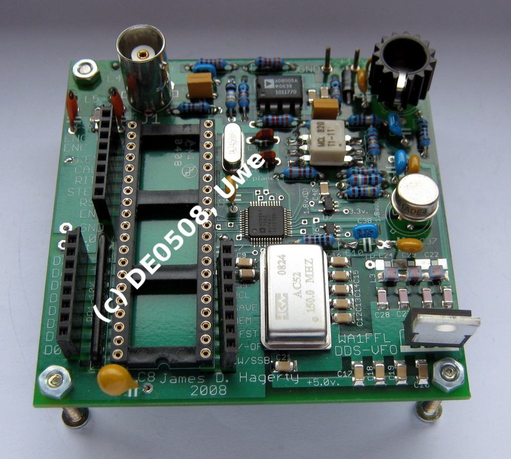

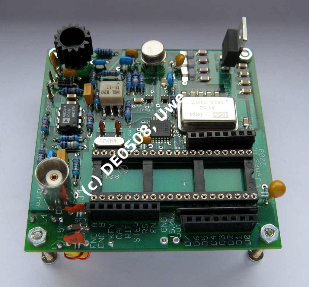

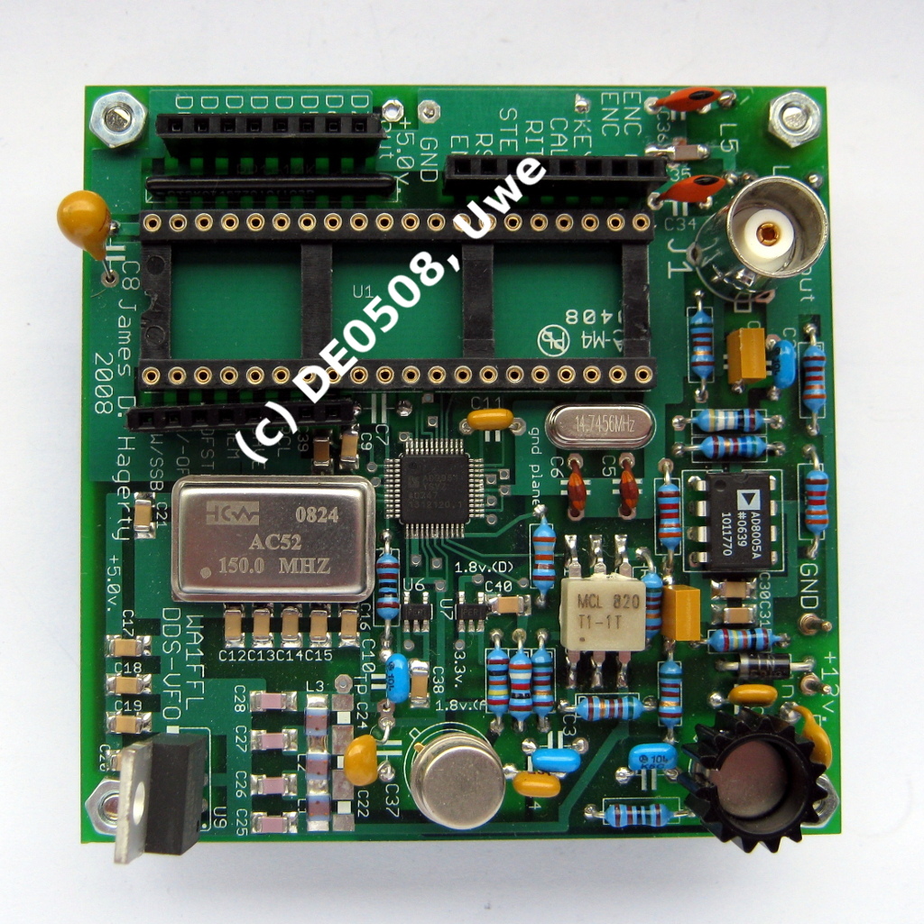

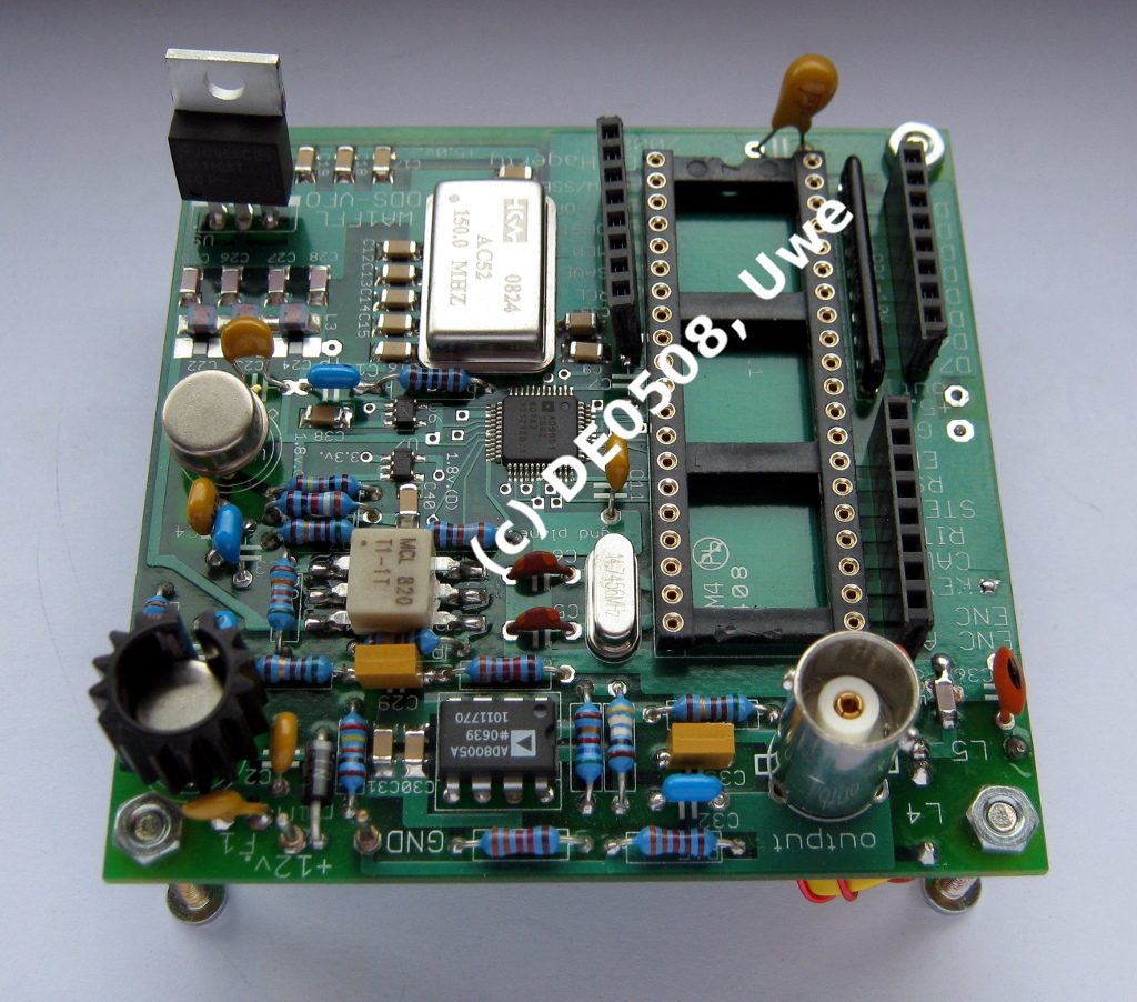

von Uwe (de0508)
Guten Morgen,
hier ist ein benutzter Programmcode aus einem AD9951 Projekt.
Die gesamte Ansteuerung, Ausgaben und der Kommandointerpreter wurden
weggelassen.
AD9951 Clock ist auf 150MHz gesetzt, kann geändert werden.
Als Hardware wird dieses Board mit einem ATmega162 erweitert genutzt.
 http://www.wa1ffl.com/Hagerty_QEX.pdf
Viel Erfolg.
