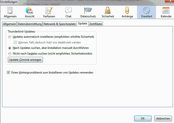

Welche Version von TB hast du denn? Vielleicht ist die ja so alt dass der Update Dienst noch nicht drin ist? Ich hab auch Win 10 (Upgrade von 7) und Thunderbird ESR, und da funktioniert das Update ganz wunderbar ohne Admin Rechte. Ebenso wie beim FireFox.

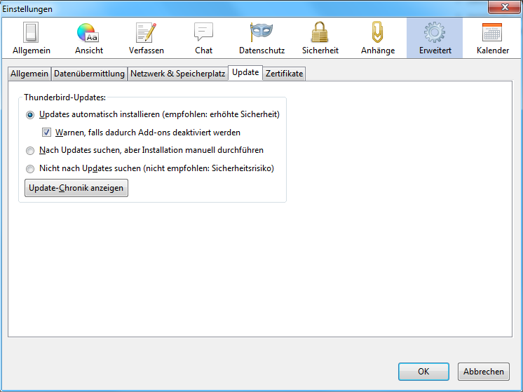

Das letzte Update ist erst ein paar Tage her. Die oben erwähnte Option mit dem Dienst fehlt völlig.
Die habe ich übrigens auch nicht an meinem eigenen Rechner (Windows 7).

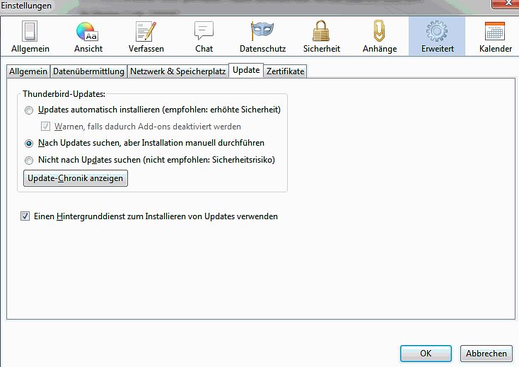

Tim schrieb: > Die oben erwähnte Option mit dem Dienst fehlt völlig. Hier siehst du, wie das aussieht. Links unten ist das Häkchen.

Tim schrieb: > Nunja, so sieht es bei mir aus (Windows 7). Da ist der Tipp von Bernd K. schon goldrichtig. Frag mal im Forum von Thunderbird nach. https://www.thunderbird-mail.de/board-list/ Da ist die Chance auf Hilfe auf jeden Fall höher.
