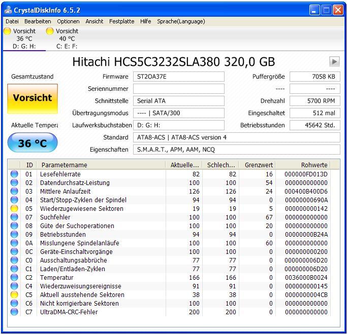

Wunder geschehen ich habs gesehen....! jetzt sind beide Ordner wieder da, so langsam wird mir das etwas zu verhext! Beim Versuch, in den kaputten Ordner einen Unterordner anzulegen, kam eine verdächtig verräterische Fehlermeldung: Neuer Ordner kann nicht umbenannt werden: Datenfehler (CRC-Prüfung) ich galube die HDD hat an dem Fleck wohl einen Treffer weg?
chkdsk Fehler müssen nicht unbedingt eine defekte HDD bedeuten. Es kann auch ein defektes Netzteil oder schlappe Elkos sein. Mein 10-Jahre Aldi-PC hat sich auch so verabschiedet. Eine Reparatur habe ich nicht erst probiert, da XP eh abgelaufen war. Es war auch immer nur die C: Partition zerstört, D: war ohne Probleme. Die fragliche HDD mal an nen anderen PC hängen und prüfen.

Icke ®. schrieb: > Da ist aber was oberfaul. >> rd konnte nicht gefunden werden Schwarzes Fenster als Admin öffen und in einem Testordner rd /? aufgerufen? Peter D. schrieb: > chkdsk Fehler müssen nicht unbedingt eine defekte HDD bedeuten. Abgesehen davon sollte der ADMIN chkdsk /F starten können, um einfache Fehler zu beheben. Sonst könnte man noch die SMART-Werte der HD auslesen und genauer nachsehen. https://de.wikipedia.org/wiki/Self-Monitoring,_Analysis_and_Reporting_Technology
Elo schrieb: > damit rd /S /Q "\\?\ kommt eine Fehlermeldung in der Ausführen > Eingabeauf-forderung > rd konnte nicht gefunden werden Fehler von mir, habe das in die Eingabeaufforderung reingetextet, kann natürlich so nicht gehen, unter cmd im DOS-Fenster kommt "Das Verzeichnis ist nicht leer" ! Beim Markieren mit der Maus und Rechtsklick auf den Ordner kommt allerdings Größe: 0 Byte, Größe auf Datenträger: 0 Byte, Inhalt: 0 Dateien, 0 Ordner Erstellt: Sonntag, 28.Februar 2016, 10:16Uhr ! > Abgesehen davon sollte der ADMIN chkdsk /F starten können, unter chkdsk auf das LW kommen die gleichen Meldungen wie mit dem Tool MiniTool von Partition Wizzard HE Chkdsk überprüft Indizes (Phase 2 von 3) Fehler in Index $I30 der Datei 45441 werden berichtigt 4 Dateien bis 63 % nach ca. 30 min. 4x Fehler behoben, es waren wohl noch andere Ordner betroffen aber der spez. Ordner hat nun wieder 173 MB, auch mit Dateien von Fotos drin. Das spez. MiniTool wollte einfach nicht weiter machen "Fehler gefunden. CHKDSK kann im schreibgeschtzten Modus nicht fortgesetzt werden." Danke euch ganz dolle für die Hilfe. guten N8
Lehne dich entspannt zurück. Wenn die neuen Platten da sind, spiele dein Backup zurück und gut ist's.
