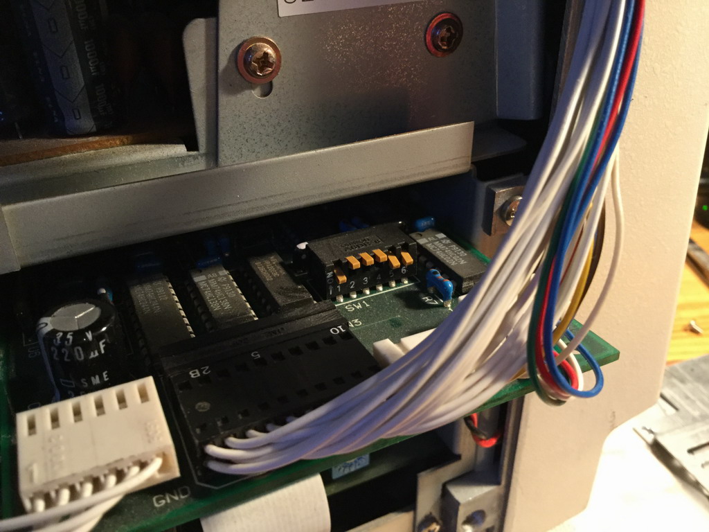

Hallo Thomas falls es noch 2 weitere Interessenten hat, würde ich mich bei der Beschaffung des Service-Manuals (mit Schaltbildern) finanziell beteiligen. Ich könnte diesen Manual für alle Interessenten fotokopieren. Ich versuche im Moment den integrierten Thermodrucker zum Laufen zu bringen. Obwohl sämtliche Signale (Hebel-Switch, Papier-Status und Thermistor) sauber bis an dieMikroprozessoreingängen messbar sind, meldet das Gerät dauern "Error 300: illegal head" Vielleicht hat jemand in dieser Runde Erfahrung mit dieser Problematik.
Hallo Giovanni, da wäre ich sofort dabei wenn wir noch ein oder zwei Interessenten finden! Den Fehler "illegal head" hatte ich auch schon erlebt. Und zwar hatte ich alle Steckkarten rausgenommen um diese zu säubern. Beim Zusammenbau kam dann dieser seltsame Fehler. Also nochmals die Druckerkarte raus, alle Kabelverbindungen gelöst und wieder zusammen und plötzlich ging es. Den Drucker musste ich ebenfalls zerlegen und gängig machen. Der Antrieb war wohl etwas verharzt.... :-) Noch ein Tipp wenn Du das Teil sowieso offen hast: Falls ein EPROM Brenner zur Hand alle EPROMs auslesen und sichern damit man mal für den Fall der (Aus-)Fälle ein Backup hat.
Hallo Thomas Zwei Interessenten hätten wir bereits (Du und ich). Vielleicht kommt noch jemand hinzu. Danke für die Hinweise. Werde ich so machen. Es muss wohl irgendein Fehlkontakt auf dem Stecker zum Backplane sein. Ich habe wirklich alles bis zum Mikroprozessor gemessen und es kommen alle Signale durch. Was vielleicht noch helfen könnte, ist der Vergleich meiner Schalterstellung auf der Druckerplatine (7 Dip-Schalter) und die genauen Daten des Print-Heads ( 2 Etiketten auf dem Printmodul). Ich bedanke mich schon jetzt.
Giovanni, um das Drucker-Etikett zu sehen müsste ich den erst ausbauen. Mache ich die Tage! Ein Foto von den Dipschaltern kannst Du schon jetzt haben :-) Siehe Anhang. Bitte auch die Einbaurichtung der Stecker beachten....den kann man auch falsch aufsetzen. Frage, aus welcher Ecke der Republik kommst Du? Wenn es nicht zu weit ist, könnten wir uns treffen und zusammen schauen was los ist und ggf. Teile quertauschen um den Fehler einzukreisen Gruß Thomas

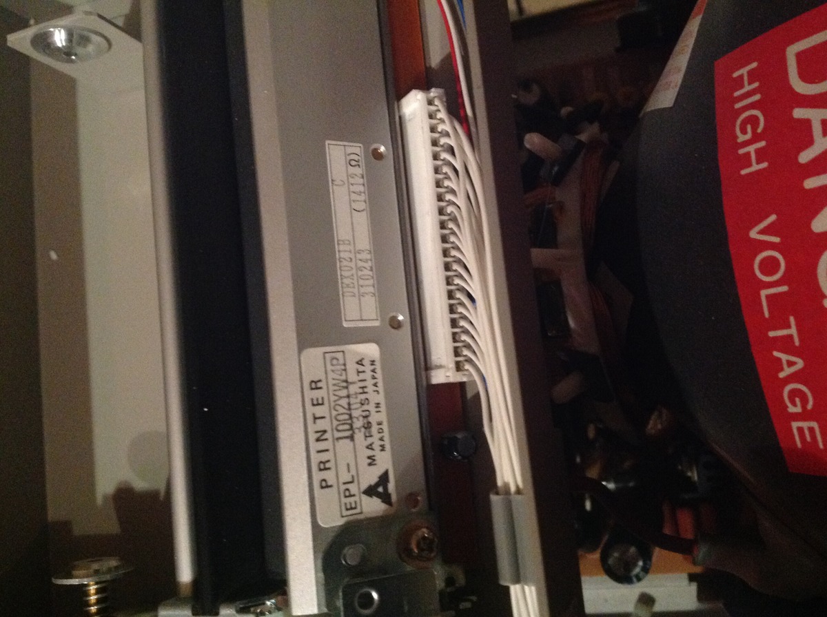

Hallo Thomas Danke für das Bild. Bei mir sind die 2 Etiketten am Drucker, wenn ich das Druckertörchen oben am Gerät öffne, ganz gut sichtbar. Womöglich kommt bei mir einen anderen Druckertyp zu Einsatz... Ich werde Dir später meine Bilder schicken. Ja, das mit dem Kopieren war nicht clever formuliert. Bitte um Verzeihung. Ich übernehme die volle Verantwortung für meine Äusserung, wenn es Probleme geben sollte. Bitte Beitrag löschen. Ich wohne in der Schweiz bin aber im Moment regelmässig (beinahe jede Woche) in Ravensburg. Wo lebst Du?
oh das ist etwas weit ab....ich komme aus dem Ruhrpott (Essen/Mülheim) Von oben kann ich kein Typenschild erkennen. Das ist erst sichtbar wenn ich den druckerzusammenbau aus dem Rahmen schraube. Mache ich nächste Woche! Es ist aber ein Matsushita - das weiß ich noch.
Ok. Hier das Bild des Druckers a meinem Gerät Ein Matsushita EPL - 1002YW4P. DEX021B C 310243 (1412 ohm)
anhand des Bildes kann ich Dir sagen dass ich einen identischen Drucker verbaut habe. Matsushita (Panasonic) epl1002 war sogar noch in meiner Google Suche von vor 2 Wochen gespeichert. Das passt also!
Achtung, die 3 ersten Schalterstellungen werden vom Buchstaben (bei mir C) bestimmt. Gemäss meiner Tabelle zeigt Deine Schalterstellung (off on on) den Typ E. D.h. Der Buchstabe auf Deinem zweiten Kleber müsste demnach ein E sein (bei mir eben C mit Schalterstellung on off on)
