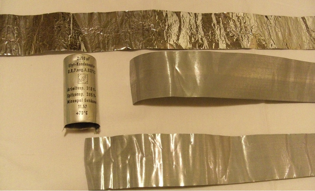

von Werner H. (werner45)
Elkos kann man durchaus etwas über der Nennspannung betreiben, wenn man
sie vorbereitet (formiert).
Die Elkos bestehen aus Alufolie in Borax-Elektrolyt. Exlodieren können
sie, wenn man schlagartig zu hohe Spannung anlegt, da dann der Strom zu
hoch wird und das Wasser verkocht (Dampfkesselexplosion).
Beim Formieren, was auch der Hersteller macht, Legt man eine linear oder
stufig steigende Spannung über einen Vorwiderstand (zur Strombegrenzung)
an den Elko. Mit einem mA-Meter kann man den sinkenden Strom gut
verfolgen. Danach kann die Spannung erhöht werden. Bei dieser Formierung
wächst die Aluminiumoxidschicht (das eigentliche Dielektrikum) in der
Dicke an, die Kapazität wird kleiner. Bei Elkos kleiner Bauform darf man
das aber nicht übertreiben, da die wachsende Schicht dann den Becher
sprengt. Bei langer Lagerung wird die Schicht allmählich wieder dünner,
die Kapazität steigt etwas.
Jahrelang unbenutzte Geräte lege ich zuerst immer über einen Regeltrafo
an die Netzspannung, um die Elkos zu formieren. Danach braucht es das
nicht mehr.
Die aufgedruckte Spannung ist die Nennspannung, nicht die
Spitzenspannung. Bei alten Elkos wurde die mit angegeben, z.B. 450/550V,
350/385V oder 12/15V, heute wird sie weggelassen.
Wenn ein 35-V-Elko bei 37 V arbeiten soll, würde ich ihn über 1 kOhm und
ein mA-Meter an 40 V legen. Den Kapazitätsverlust (keine Ahnung wieviel
%) kann man vor- und nachher durch Messung ermitteln. Wenn es wenig ist,
kann man den Elko bis 50 V formieren, dann ist man auf der sicheren
Seite.
Gruß   -   Werner
P.S.  - zu langsam geschrieben

von Karl B. (gustav)
ca. 50 Jahre alter Elko mit ca. 13 uF + 25 uF Restkapazität von innen.
Das blanke Aluminiumteil oben ist das, was unter 50 "plus" 50 uF gemeint
ist. Also keinen Extra-"Minus"-Wickel für jeden Elko.
Das nach Ammoniak riechende, fliesähnliche Material wurde entfernt.
ciao
gustav
P.S.:
Habe den ab und zu "formiert" an Einweggleichrichtung und 10 kOhm direkt
am Netz. Dabei den Strom ab und zu gemessen.
