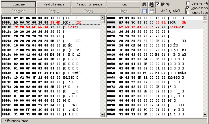

Sicherlich wurde dieses "Problem" (ich bezeichne es als Frechheit) irgendwo schon abgehandelt, aber die Anzahl der Treffer beim Suchen übersteigt meine Bereitwilligkeit und Fähigkeit das Richtige von Falschem auszusortieren. Vielleicht kann mich jemand auf eine Seite hinweisen wo dies besprochen wird (ansonsten: fröhliche Diskussion). Und nein, es wird von Hyperlinks berichtet die verändert werden, das ist es nicht ... Wie im Anhang gezeigt trägt Windows (irgendwann beim Kopieren oder irgendwann später) in den Anfang des Excel Sheets schein- bar denjenigen Benutzer ein der als User (irgendeiner?) auf dem Zielrechner vorhanden ist. Ob das jetzt beim Kopieren über Netzwerk passiert oder nachträglich wenn Windows merkt dass plötzlich ein Sheet von einem anderen Benutzer "da ist", kann ich nicht sagen. Der Effekt tritt scher auch auf wenn man tragbare Medien (Festplatte, Stick ...) zum Kopieren von einem zum anderen Rechner verwendet. Bei Windows XP ist das sicherlich so, ob es bei höheren Versionen von Windows auch noch passiert kann ich nicht sagen. Vielleicht habt ihr auch etwas zur Klärung beizutragen ....

Rufus Τ. F. schrieb: > Das macht mit Sicherheit nicht Windows, sondern irgendwas anderes. > > Windows weiß überhaupt nicht, was eine Excel-Datei ist, und kann von > daher dort gar nicht irgendwo einfach was reinschreiben. Schon klar, das war dann von mir etwas schach ausgedrückt. Aber... Rufus Τ. F. schrieb: > Excel allerdings nimmt sich heraus, geöffnete Dokumente zu modifizieren, > und die Modifikation erst beim Schließen-ohne-Speichern rückgängig zu > machen. Ich bin mir sicher Dateien schon modifiziert gesehen zu haben die ich nach dem Kopieren garantiert nicht mehr geöffnet habe (nur durch Binärvergleich mit Totalcommander herausgefunden). Da macht sich also nach meiner Überzeugung ein Stück selbständige Software zu schaffen, nicht angestossen durch den User.

Rufus Τ. F. schrieb: > Excel allerdings nimmt sich heraus, geöffnete Dokumente zu modifizieren, > und die Modifikation erst beim Schließen-ohne-Speichern rückgängig zu > machen. Oder auch nicht. Ich hab schon erlebt, dass die Datei nach dem Öffnen und Schließen verändert war, ohne dass ich explizit gespeichert habe. Sieht man sehr schön, wenn die Dateien in einem Repo liegen und danach als lokal geändert markiert sind. Hängt vielleicht mit der Autosave-Funktion zusammen oder so.
Rolf M. schrieb: > Oder auch nicht. Ich hab schon erlebt, dass die Datei nach dem Öffnen > und Schließen verändert war, ohne dass ich explizit gespeichert habe. > Sieht man sehr schön, wenn die Dateien in einem Repo liegen und danach > als lokal geändert markiert sind. Hängt vielleicht mit der > Autosave-Funktion zusammen oder so. Autosave? Office speichert die Position im View ja auch mit. Da reicht schon ein wenig scrollen aus, um die Datei zu verändern.
