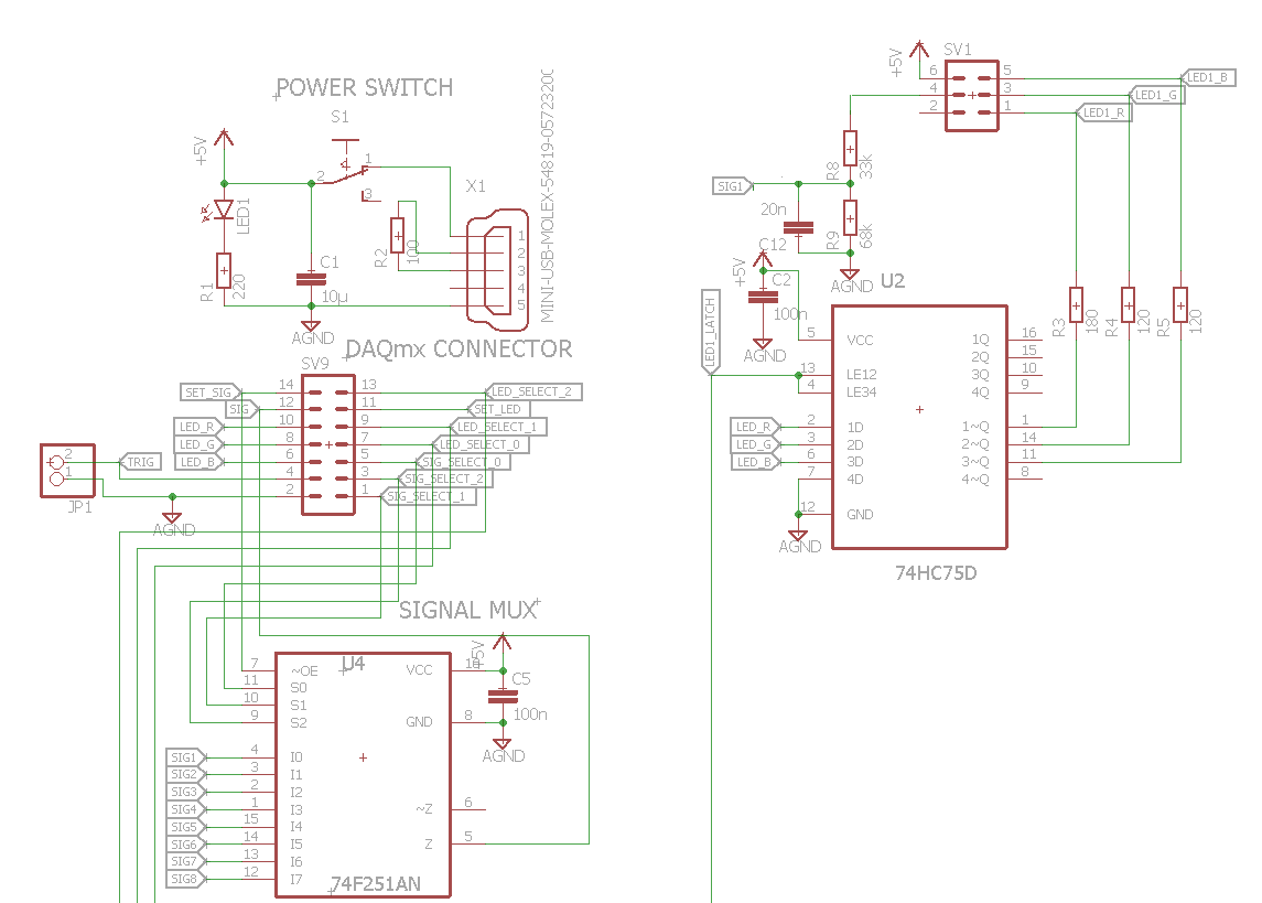

Hallo zusammen, ich bin ein wenig überrascht, dass sich bei mir ein
Fehler eingeschlichen hat, der wahrscheinlich so trivial sein sollte,
dass er mir wieder nicht auffallen will... und von euch bekomme ich ihn
(hoffentlich) gleich um die Ohren gehauen..
Ich verwende einen 74F251AN (8 auf 1) MUX
(http://www.datasheets360.com/pdf/-6217336852660835694 )  um das Signal
(SIG1-8 im Schaltplanauszug) eines Tastendrucks vom derzeit aktiven der
8 gemuxten Taster auf eine einzelne Leitungzu schalten. Die Taster
ziehen jeweils einen Spannungsteiler auf HIGH (5V, Der Schalter ist über
den Pin 4 des Steckers SV1(-8) angeschlossen). Wenn die Taster nicht
gedrückt sind, ist diese Leitung offen. Im Schaltplan befindet sich noch
ein 74HC75D quad latch, das hier gerne übersehen werden darf (hat nichts
mit dem Problem zu tun).
Der Spannungsteiler war aus mehreren Gründen so ausgelegt: a) er macht
aus 5V  3.3V, diese sind immernoch bei weitem genug für den MUX.  b) der
68k soll als pulldown auf gnd die leitung stabilisieren. c) der 20n
Kondensator soll das Signal entprellen.
Nun ist das Problem, dass bei offenem Schalter (nichts gedrückt) die SIG
lines (hier SIG1) NICHT auf 0V (LOW) liegt. Aus irgendeinem Grund zieht
der MUX den Ausgang hoch und die Schaltung reicht nicht aus um auf low
zu ziehen, wenn der Taster nicht gedrückt ist.
Nun frage ich mich a) woran liegts und b) was habe ich im Datenblatt
übersehen? Den interne pullup/down widerstand des MUX habe ich dort
nicht finden können, ich war aber davon ausgegangen, dass ich mit diesen
Standardgrößen nicht völlig falsch liegen kann.

Ich vermute mal dass die 74F Serie eine niedrigere Eingangsimpedanz
benötigt, da sie besonders schnell sein will. Versuchs mal mit HC oder
HCT.
Oder nimm einen 4051.
Das Motorola Datenblatt zum 74F251 sagt, das für den High Zustand am
Eingang etwa 20-100µA nötig sind, für low aber etwa -600µA.
Das entspricht auch dem normalen Verhalten von TTL Bausteinen(Standard,
S und LS Serie), bei denen ein offener Eingang immer high ist. CMOS
verhält sich da deutlich anders und ist bei einem so hochohmigen
Spannungsteiler die einzige Möglichkeit. Du kannst auch den
Spannungsteiler niederohmiger machen, es ist aber vermutlich einfacher,
den F251 zu ziehen und einen HC(T)251 zu stecken.

von Peter D. (peda)
Dein Schaltplan ist nutzlos, da er das wichtigste nicht zeigt, nämlich
wie die Tasten angeschlossen sind.
Offene Eingänge sind ganz schlecht, da undefiniert.
Üblich schaltet man die Tasten gegen GND mit einen Pullup gegen VCC.
MCs haben oft interne Pullups, die man aktivieren kann.
Die alten TTL-ICs (LS, F) ziehen zwar auch gegen VCC, aber nur bis zur
Schaltschwelle, sind daher sehr empfindlich und als Pullup nicht
geeignet.
von Michael U. (amiga)
Standard-TTL und Abkömmlinge wollte meist sogar noch weniger Widerstand
gegen GND, um sicher Low zu erkennen.
Ich meine damals meist 1k genommen zu haben, wenn es mal nötig war.
Gruß aus Berlin
Michael
von Peter D. (peda)
Das Datenblatt macht es einem leicht, den maximalen Wert auszurechnen:
0,8V / 0,6mA = 1,3k.
Daher sieht man eigentlich nie in TTL-Schaltungen Pull-Downs.
Ja, je nach Datenblatt und Vorbildung: Ich meinte ja, mir war nicht
auswendig bekannt was für Architekturen sich jetzt hinter 74F, HC, HCT
etc. verbergen (mein Fehler) - und es wird - natürlich, weil es wohl
standard ist - auch nicht im Datenblatt erwähnt. Du verwendest für deine
Berechnung ja z.B. den dioden-drop off vom Transistor. Voraussetzung
wäre dann das Wissen darum, dass es sich um eine TTL schaltung handelt.

Passiert jedem mal. Die Eigenarten der alten Logikfamilien hat man ja
nicht mit der Muttermilch aufgesogen - wir alten Knacker haben uns mit
den Unzulänglichkeiten der Mistdinger lange rumgeschlagen und ich
persönlich habe damals CMOS mit seinem Fullswing Pegeln und den
hochohmigen Eingängen sehr begrüsst.
von Peter D. (peda)
Alex V. schrieb:
> Ich dachte eigentlich, dass sich damit alles weitere erübrigt.
Nö.
Abgesehen davon, daß Schaltpläne in Prosa schwerer zu verstehen sind,
schleichen sich da viel öfter Fehler ein, als bei einer Zeichnung.
Wenn Du mal andere Beiträge mit Prosaschaltungen liest, wirst Du das
schnell merken. Prosaschaltungen, die stimmen und eindeutig sind, sind
die Ausnahme. In der Regel sind Rückfragen notwendig.
Nö.
Das sind nur V_IL / I_IL, also die Werte, die für einen sicheren L-Pegel
am Eingang einzuhalten sind.
Alex V. schrieb:
> Voraussetzung
Nö.
Die 0,6mA lassen aber vermuten, daß es ein TTL-IC ist.
Bei CMOS dürften das <1µA sein.
