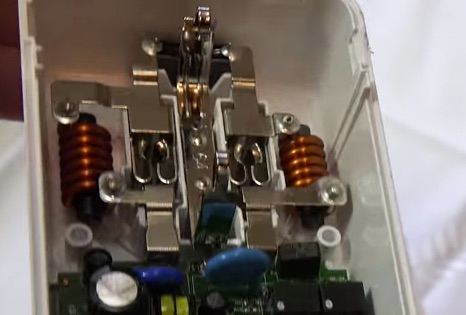

kann mir jemand sagen wofür die beiden "Spulen"? (links/rechts neben
beim Steckdosen-Teil)
https://www.youtube.com/watch?v=2DYIkR9oVKw&feature=youtu.be&t=528 (bei
8:45)
Bzw. auf dem Bild.
Hintergrund ist das ich einen POE mit Powerline brauch und den gibts
soweit ich geschehen habe nur in Form von einem "Devolo 9756 dLAN pro
1200+ PoE", das Ganze Teil muss aber in ein Gehäuse und somit brauch ich
die Steck/Dosen Funktion nicht. Die wollte ich abklemmen und die Platine
direkt verdrahten. Alternative ist POE und Powerline getrennt, aber
braucht auch nicht weniger Platz und sind sind 2 Teile und gesamt auch
nicht billiger.
Noch habe ich das Teil nicht, aber ich gehe stark davon aus das es sehr
sehr ähnlich zu dem im Video ist.
von Tymn (werwolf92)
Die sind zur Entstörung des Netzes.
In den Bedienungsnanleitungen steht ja auch immer dass die
Steckerleisten an dem Powerline Adapter angeschlossen werden sollen.
Filtern halt so Sachen raus die von Schaltnetzteilen usw. kommen.
von Soul E. (Gast)
Der Powerline-Adapter sendet, indem der der Netzspannung gezielt
EMV-Störungen überlagert, d.h. HF einkoppelt. Das eingekoppelte Signal
breitet sich erstmal gleichmäßig in beide Richtungen aus. Ein Teil zur
Hausverkabelung und ein Teil zur eingebauten Steckdose. Für die
Kommunikation nützt Dir natürlich nur die zur Hausverteilung gesendete
Energie. Der andere Teil wird von den Entstörkondensatoren des
angeschlossenen Verbrauchers kurzgeschlossen und ist somit vergeudet.
Die HF-mässige Entkopplung soll dies verhindern.
Die gleiche Problematik hast Du, wenn Du direkt neben dem
Powerline-Adapter ein entstörtes Gerät einstöpselst. Dann sendet Dein
Adapter ins Netzkabel, und direkt daneben steckt ein PC und frisst die
ganze HF mit seinen X2-Kondensatoren wieder auf. Daher sollte man in so
einem Fall die entkoppelte Buchse am Adapter benutzen und andere Dosen
an der gleichen Phase im Umkreis von 1-2 Metern freilassen.
Oder gleich richtige Netzwerkkabel benutzen.
von anonymous (Gast)
die Spulen sind ein Tiefpassfilter für die Steckdose vom Powerline
Adapter. So kann man auch störende Geräte mit Powerline nutzen.
230V AC = 50 Hz, Powerline >1MHz <50MHz. Störungen von der Wandsteckdose
oder Erde werden nicht gefiltert.

Dann kann ich die, nachdem ich ja die Steckdose wegbauen möchte,
weglassen?
Aber danke für die Antworten, sowas in der Art hatte ich schon vermutet.

von Planlos (Gast)
> weglassen?
Nein. Du kannst die Steckdose zwar wegmachen, aber dein PoE-Injektor,
der ja sicher selber ein Schaltnetzteil hat, muss aus den oben
angeführten Gründen entkoppelt werden.
=> Drinnenlassen, PoE-Versorgung dahinter anklemmen.
von Martin (Gast)
Das schöne ist ja das in dem Teil (also nicht das vom Video, sondern
"Devolo 9756 dLAN pro 1200+ PoE") der POE Injector ja drin ist. Genau
darum gehts ja ... weil mit 2 Geräten könnte ich auch was anderes
nehmen.
