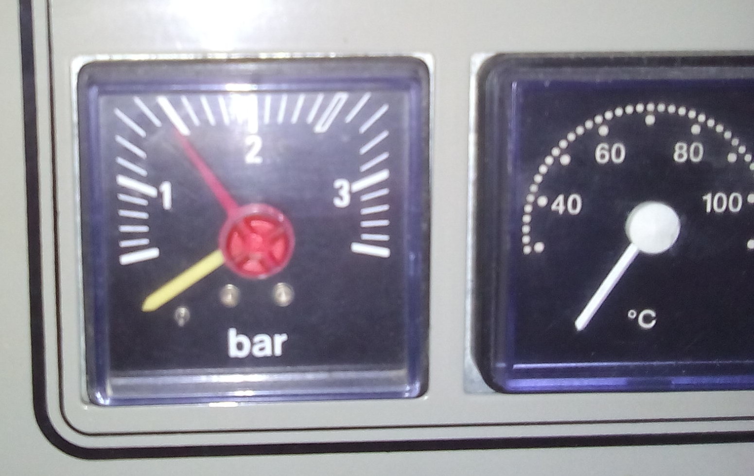

Hallo Leute! Seit einigen Tagen habe ich ein Problem mit dem Heizungskörper in meinem Schlafzimmer. Prämisse: Ich lebe in einer 2-Etage Wohnung - sogenannte Maisonette -. Und das Schlafzimmer befindet sich an der zweiten Etage. Seit zirka 3 Wochen mache ich - wir sind im Winter - die Heizung abends an. Nun ...mitte in der Nacht fängt der Heizungskörper in meinem Schalfzimmer an, komische Geräusche zu machen. Dass man den Heizungskörper entlüften musste, hatte ich mir sofort gedacht und mitte in der Nacht gehandelt. Mit dem kleinen Vierkantschlüßel hatte ich den Heizungskörper entlüftet und konnte ruhig weiterschlafen. Nur...2 Tage später hatte ich wieder dasgleiche Problem. Seit 10 Tagen oder so macht der Heizungskörper - jede Nacht - Geräuche. Und..selbst wenn ich ihn vorm ins Bett gehen entlüfte, kommt irgendwie Luft darein mitte in der Nacht. Verzweifelt habe ich auch folgendes probiert: https://www.thermondo.de/ratgeber/heiztipps/heizung-entlueften/ jedoch ohne den gerinsten Erfolg. Ich weiß wirklich nicht, was da los ist. Normal ist es bestimmt nicht. Könnt ihr mir weiterhelfen? PS: Opps...ich kann diesen Beitrag nicht in OffTopic verschieben...
Verschoben durch Moderator
Wasserdruck zu niedrig, Membranausgleichsgefäß ohne Druck oder defekt, daher zieht die Heizung immer wieder Luft.
1N 4. schrieb: > Wasserdruck zu niedrig, Membranausgleichsgefäß ohne Druck oder > defekt, > daher zieht die Heizung immer wieder Luft. Ja.
1. Kontrolliere den Druck im Keller. Steht dort die Zentralheizung & Heizwasserpumpe, gibt es dort auch ein Manometer. Der Druck muss auf jeden Fall größer sein, als der Druck der Wassersäule bis zum höchstgelegenen Heizkörper. U.u. muss neues Heizungswasser (im Idealfall aufbereitet) nachgefüllt werden. 2. Es gibt (vermutlich angeschlossen am Kesselvorlauf) ein Membranausgleichsgefäß. Das ist ein i.d. Regel kugelförmiges Gerät mit einer Gummimembran im inneren, wo auf der einen Seite das Heizungswasser, auf der anderen Seite ein geschlossenes unter Druck stehendes Luftvolumen ist. Seine Aufgabe ist, Volumenänderungen des Heizwassers auszugleichen. Lass das auch prüfen und den Luftdruck (Vordruck) ggf. neu einstellen. Edit: oh, ich sehe ich bin zu langsam

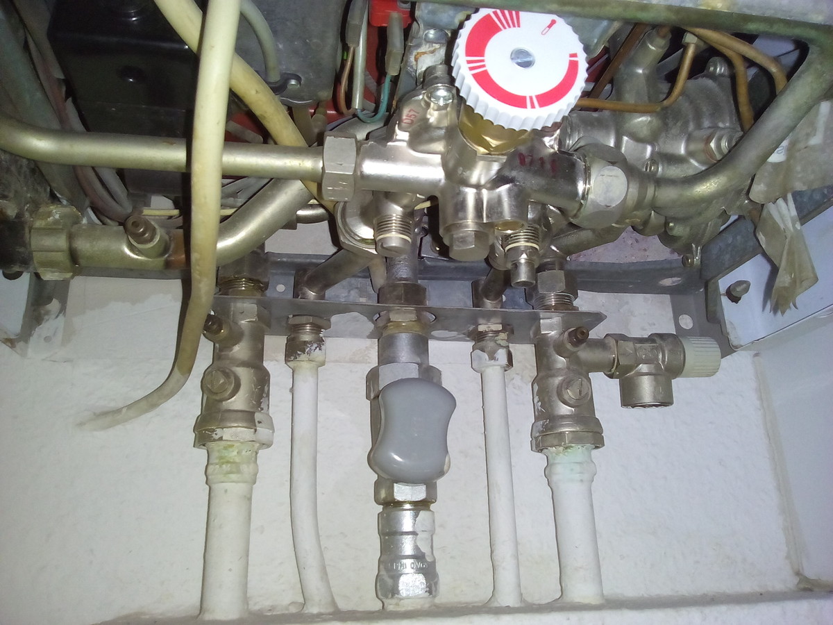

Danke für Eure Hilfe. Ich glaube, ich habe nun das Problem identifiziert....(Bild im Anhang). @Mod: könnt ihr diesen Thread in OT verschieben? Danke.
Ok, scheinbar muss ich nachfüllen. Welcher von diesen Hähnen soll ich drehen, um nachzufüllen?
Dave A. schrieb: > Welcher von diesen Hähnen soll ich drehen, um nachzufüllen? gar keinen, außer das Haus gehört Dir. Das ist eine Vermietersache, insbesondere da sich dahinter auch ein echtes Problem verbergen kann und Du jetzt nicht die Wände mit Wasser vollpumpen solltest.
Dumdi D. schrieb: > Dave A. schrieb: >> Welcher von diesen Hähnen soll ich drehen, um nachzufüllen? > > gar keinen, außer das Haus gehört Dir. Das ist eine Vermietersache, > insbesondere da sich dahinter auch ein echtes Problem verbergen kann und > Du jetzt nicht die Wände mit Wasser vollpumpen solltest. Ok, was soll ich denn machen? Ihm Bescheid geben? Ok...aber erst morgen... da er ans Telefon nicht ran geht.
Darf ich zumindest heute Abend die Heizung anmachen ? Oder müsste ich am besten die Heizung komplett ausschalten und auf eine Reaktion meines Vermieters abwarten?
Dave A. schrieb: > Darf ich zumindest heute Abend die Heizung anmachen ? Oder müsste ich am > besten die Heizung komplett ausschalten und auf eine Reaktion meines > Vermieters abwarten? Du kannst die Heizung laufen lassen. Wasser ist ja drin, wenn auch zuwenig. Aber die Anlage sollte schnellstmöglich nachgefüllt und auf Undichtigkeiten geprüft werden. (Oft sind es die automatischen Entlüfter) Grüße Bernd
Verstanden. Danke Leute!!!! Ich werde den Vermieter schnellstmöglichst informieren.

Hi Leute, das ursprüngliche Problem habe ich gelöst. Es war einfach zu wenig Wasser in der Heizung. Nun aber stelle ich langsam fest, dass sich der Druck in der Heizung um ein kleines bisschen verringert. Vor einer Woche waren fast 2 bar und nun sind knapp 1 bar. Woher kommt der Druckverlust? Was soll ich noch prüfen?
Dave A. schrieb: > Woher kommt der Druckverlust? Falsche Frage! Viel wichtiger: Wo ist die Brühe hin? Wasser kann an der falschen Stelle üble Folgen haben.
Dave A. schrieb: > Hi Leute, > das ursprüngliche Problem habe ich gelöst. Es war einfach zu wenig > Wasser in der Heizung. Nun aber stelle ich langsam fest, dass sich der > Druck in der Heizung um ein kleines bisschen verringert. Vor einer Woche > waren fast 2 bar und nun sind knapp 1 bar. > Woher kommt der Druckverlust? Was soll ich noch prüfen? Da gibt es viele Möglichkeiten, wo minimal Wasser entweicht. Das Heizungswasser ist so warm, dass es auch sofort verdampft. Es gibt dann keine feuchte Stellen. Am häufigsten sind es die Automatikentlüfter. Das sind runde Messing- teile mit 3-4 cmDurchmesser und 4- 6 cm Länge. Leicht erkennbar an einer schwarzen Ventilkappe ( ähnlich Fahrrad). Die werden am höchsten Punkt des Heizungsstranges eingebaut, das kann auch mal der Spitzboden unter dem Dach sein. Reparieren ist nicht, nach 20 Jahren einfach mal tauschen. Grüße Bernd
Druckausgleichsgefäß geprüft? Wenn das Ding kaputt ist oder keinen Druck
mehr hat, füllst du kaltes Wasser nach, Wasser wird erhitzt, Druck
steigt, Wasser geht durchs Sicherheitsventil (üblicherweise 2,5 o.
3,0bar) flöten.
Wenn das ausgeschlossen werden kann, viel Spass bei der Suche. Da kommen
auch gerne mal Thermografiekameras zu Einsatz um eine undichte Stelle in
der Wand zu suchen.
Wohnst du zur Miete, ist das Sache deines Vermieters. Erst wenn er sich
nicht darum kümmert, darfst du u.U. selbst tätig werden.
