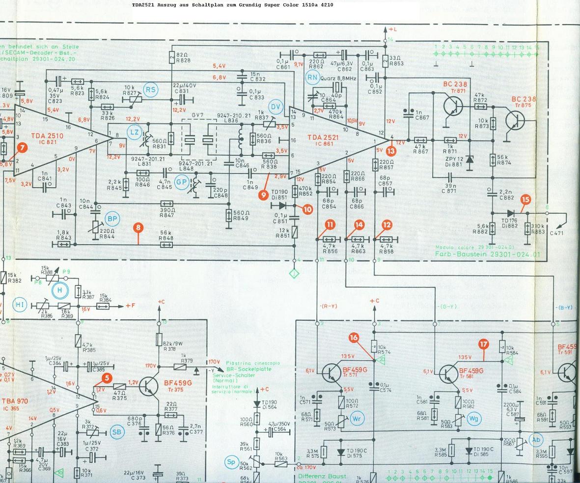

OXI T. schrieb:
> Farbdifferenzansteuerung
Ich sehe gerade es geht gar nicht um Röhrenfernseher.
Mein Gesellenprüfungsgrundig hatte auch noch
Farbdifferenzansteuerung. Dafür gab es das TDA2521.
LG
