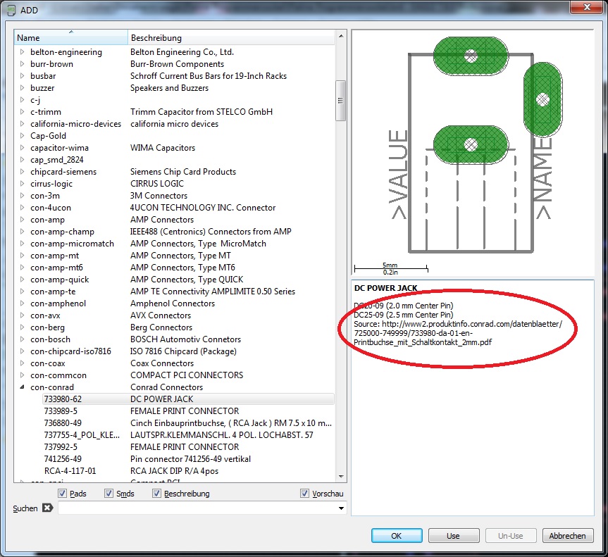

ich habe da mal einen Frage zu der Bibliothek con-conrad von EAGLE. Die
Hohlbuchse, die dort drin ist, mit der Nummer 733980-62 ist dort mit
runden Löcher für die Bohrung abgebildet. Wenn ich mir aber das
Datenblatt zu dieser Buchse anschaue sehe ich dort Anschlussfahnen. Beim
genaueren betrachten der Darstellung in EAGLE sind dort Rechtecke um die
Bohrungen gezeichnet. Warum wird denn die Buchse dann nicht gleich so
dargestellt das diese dann auch passen?! Hat das einen bestimmten Grund?
Denn das ist ziemlich doof so da ich mir Leiterkarten habe fertigen
lassen an denen nur einfache Bohrung sind ohne das benötigte Langloch,
vorallem wenn diese Löcher metalisiert sind.

Da bin ich aber anderer Meinung denn die Nummer der Buchse in EAGLE ist
genau diese, die bei Conrad angeboten wird. Die mit den Fahnen. Das habe
ich auch dem Datenblatt entnommen das in der Lib bei genau dieser Buchse
hinterlegt ist.

Der PCB-Hersteller den Layer "Milling" nicht verwendet.

diese Buchse verwende ich oft,
man sieht aber bei eagle die Umrisse vom Milling und so wurden meine
Platinen auch gefertigt, doof halt das man das nicht an den Pads in
eagle vorher sieht!
Beitrag "Re: längliches Bohrloch in Eagle anlegen?"
aber gefertigt wurde bei mir 2x von 2 LP Fertigern richtig!

Das klingt schon eher nach der Ursache. Was aber auch daran liegt das
ich beim erstellen der Gerberdateien "Milling" nicht mit eingefügt habe.
Das kam in dem Tutorial auf Youtube nicht vor.

Denk ich auch. Die NEB21R Buchse in Egale ist fast die selbe wie die von
Conrad. Auch hier mit Langlöchern.
Diverse Hersteller könnend das nicht oder registrieren das nicht.
Plated Slots macht hald nicht jeder so als Standart-Service
Wenn du glück hast, ist bei deiner Buchse der Untere Pin der
"Schaltkontakt", fallst der nicht gebraucht wird, abzwacken, dann kannst
die Buchse immernoch auflöten.
Immerhin ist das ein extra Arbeitsschritt. Beim Standardprozess wird
erst gefäst, nachdem das Kupfer fertig ist. Nur gebohrt wird vorher.

Das nützt Dir nichts, denn Du wills den Schlitz ja im ersten Fräsgang
haben.
Grundsätzlich funktioniert das so:
1) die Platte wird gebohrt, ggf gefräst.
2) das Kupfer kommt drauf und die Leiterbahnen werden strukturiert.
Jetzt sind alle Löcher innen mit Kupfer ausgekleidet!
3) es wird nochmal gebohrt und gefräst. Diese Löcher haben keine
Metallisierung.
Enstsprechend musst Du je eine Datei für den ersten und zweiten Bohrgang
und für den ersten und zweiten Fräsgang anliefern. Wie die Dateien
heissen sollen sagt Dir der Leiterplattenhersteller. Wenn Du ein
gängiges Design-Tool benutzt, dann kann der meist auch ein CAM-Script
zur Verfügung stellen, mit dem die Dateien automtisch richtig erzeugt
werden.
