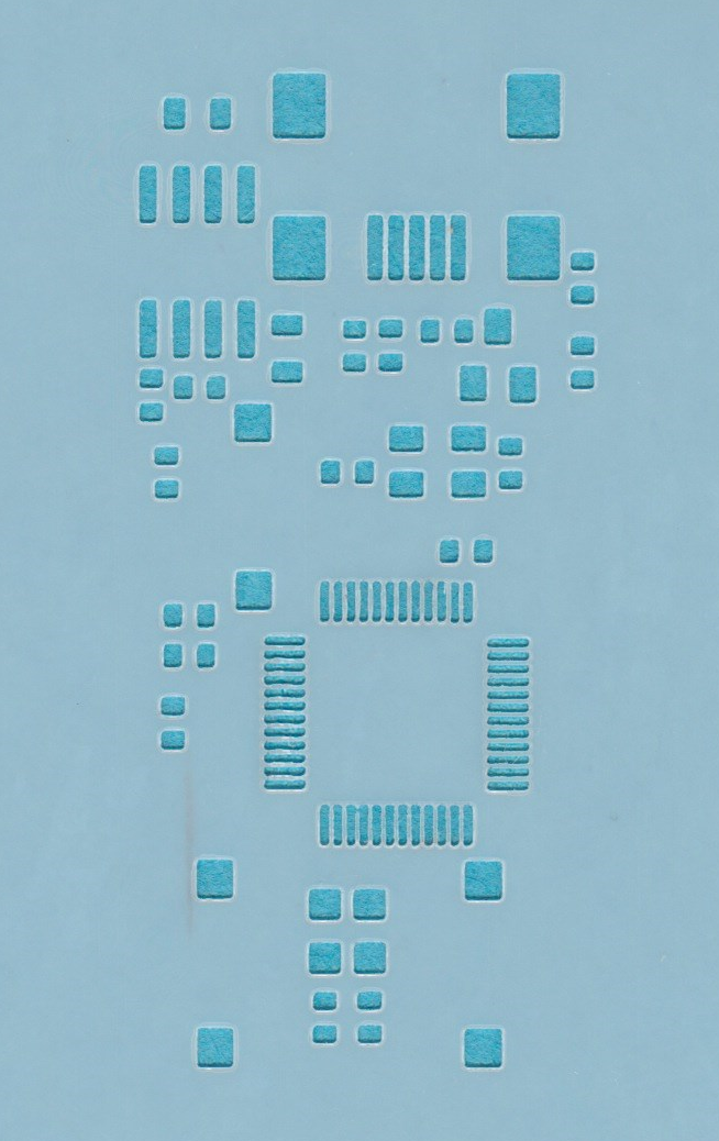

Klaus schrieb: > Wenn ich mit dem Laser auch meine Stencil machen könnte wäre das teil > schon alleine damit schnell bezahlt. Das geht leider mit einer Fräse > nicht! Stencils habe ich mit professionellen Gerät gelasert, ein Gravograph LS100 mit 35 W CO2 Laser, 25k€ Klasse. Damit ging das recht gut, die Grenze ist allerdings >0,5 mm für TQFP. Die Stege bei den 0,5 mm Pitch Beinchen bleiben zwar stehen, sind aber sehr weich. Aber alle anderen Teile bis auf das TQFP ließ sich gut backen. Der Laser hat eine automatische Fokussierung, die Leistung musste ich auf 12 % drosseln, bei mehr wird geflämmt statt gelasert. Gewchwindigkeit war 30 mm/s. Resopalschilder und Gummidichtungen im mm Bereich werden darauf auch geschnitten und graviert. Von der Leistung werden die China LowCost Geräte also passen, nur die Mechanik ist da wesentlich wackeliger.
