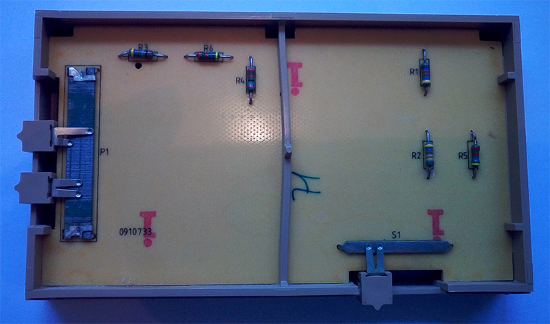

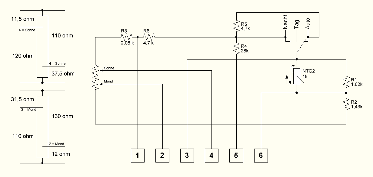

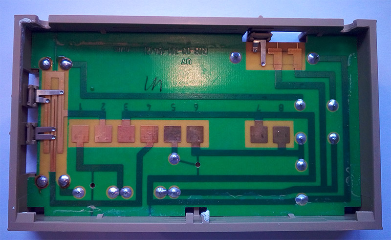

Ich möchte die Fernbedienung unserer Heizungsanlage duplizieren/ersetzten/tauschen. Ich habe reverse engineering betrieben und den Schaltplan angehängt. Nun ist die Frage wie und durch welche Werte ich dieses doppelte Schiebepoti ersetze. Ich hab das so weit es geht mal gemessen und links im Plan eingefügt. Möchte gerne zwei getrennte Poti verwenden...
Da sich die Schleifer ja gegenseitig behindern - Sonne ist der obere Teil, Mond der untere. Nimm einfach zwei Potis passenden Wertes in Reihe. Sollten aber auch Drahtpotis sein. Niederohmige Schichtpotis sind selten und auch nicht langzeitstabil. Gruß - Werner

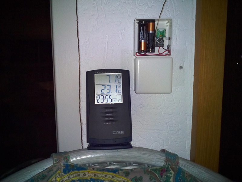

So hab nun erst mal die Fernbedienung oben abgebaut aber den Fühler sitzen lassen und da jetzt noch 3 Adern frei waren noch einen DS18B20 mit eingebaut. Zu den Potis: zwei hintereinander?

Also: Du hast zwei Stränge und eine Pumpe die immer gleich drückt. Wenn du einen Strang abdrehst dann nimmt das Wasser den anderen Weg. "Außerdem können diese Räume durch den vergrößerten Massestrom zu warm werden und dann schließen auch diese Thermostatventile." Heißt die Wärme geht zum anderen Raum. Darum soll man an einer FB-Heizung nach dem Abgleich nicht mehr drehen. Im Bild zu sehen sind nun das Wandthermostat mit dem DS18B20, ein selbstbau Funkthermostat (von denen ich grade 10 mache) und das Huger Kaufteil. Ich hab jetzt 23.13 (Wand), 23.12 (Funk) und 23.1 (Huger). Alle 3 werden wohl nicht um den selben Faktor falsch gehen und somit denke ich stimmt das gemessene :-) Und zum "Führungsraum Wohnzimmer": Es geht ja nur um die Nacht falls es doch mal zu kalt wird. Auf 18/19° gestellt und dann ist es ja egal ob es oben in der Wohnung 1-2 Grad kälter ist in der Nacht. Also Drahtpotis finde ich nur welche wo der Preis jenseits von gut und böse ist. Könnte ich diese Schiebeteil vernünftig messen - aber da schwanken ja bei jedem wackeln die Werte ohne ende. Dann würde ich feste Widerstände nehme und per Drehschalter 15, 16, 17, 18, 19, 20° machen. Zu allem gibts Voltangaben, nur nicht zur Fernbedienung (PDF Anhang). Bzw nur Kennlinie bei Wahlschalter Sonne.
Bin fündig geworden: http://www.tme.eu/de/details/dg106-150r/drahtpotentiometer-1-umdrehung/telpod/dg-160-150r/ Die Ausgangsfrage würde ich aber trotzdem gerne klären um nicht dumm zu sterben. Was passiert denn wenn man zwei 300 ohm Potis parallel anschließt? Dann hat doch jedes 150 - beeinflussen die sich beim verstellen gegenseitig?
Stefan T. schrieb: > Bekanntes Problem. usw. 1+ Björn D. schrieb: > Was passiert denn wenn man zwei 300 ohm Potis parallel anschließt? Nö, den der Ausgangswert liegt am Schleifer (Vorrausgesetzt der Eingangswiderstand am Regler ist hoch genug). Allerdings lässt sich der Absenkwert höher als der Tagwert einstellen. MfG
