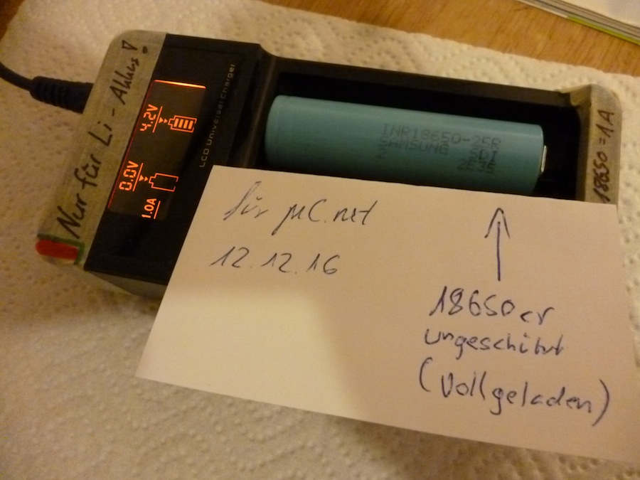

Das "RC-Ladegerät" dürfte für Modellbauakkus gedacht sein, daher sind unpassende Reaktionen am KFZ-Bordnetz nicht allzu verwunderlich. Ein RC-Ladegerät für Bleiakkus sollte schon 13,7V Ladeschlussspannung haben, wenn das oberhalb von 12V abschaltet wird der Akku ja nie voll. Philipp K. schrieb: > Ausserdem ging es um nennspannungen. Najaaa - eigentlich ging's um Lithiumakkus.
Matthias L. schrieb: > Najaaa - eigentlich ging's um Lithiumakkus. Ja, wenn mich jemand Fehlerhaft berichtet muss ich mich doch äussern.. bevor das für nachfolgende andere Noob Leser auch noch zum Verhängnis wird. Matthias L. schrieb: > Das "RC-Ladegerät" dürfte für Modellbauakkus gedacht sein, daher sind > unpassende Reaktionen am KFZ-Bordnetz nicht allzu verwunderlich. Wieso muss mancher sein nicht gefragtes Fachwissen äußern? Ich habe das Ladegerät für das Auto umgebaut.. klar das es nen Schutz über 13V hat, daher sind die 14.8V der Lichtmaschine zuviel.. das es overvoltage anzeigt bemerkte ich nur mal als ich vergaß dieses beim losfahren abzuziehen. So kann ich beim Fliegen den nächsten Akku gleich wieder am Auto laden.
Philipp K. schrieb: > Wieso muss mancher sein nicht gefragtes Fachwissen äußern? > Danke, gleichfalls! Oder kannst du erklären, was die Reaktion deines umgebauten Ladegeräts hier im Thread zu suchen hat? Die Feststellung, dass eine (hier ohnehin OT) KFZ-Batterie bei 13V schon Überspannung hat, ist und bleibt falsch - wenn sie vollgeladen ist, hat sie ganz regulär über 13V.
Matthias L. schrieb: > Die Feststellung, dass eine (hier ohnehin OT) KFZ-Batterie bei 13V schon > Überspannung hat, ist und bleibt falsch - wenn sie vollgeladen ist, hat > sie ganz regulär über 13V. Hab ich leider noch nie gemessen.. Dazu kann man überall nachlesen das eine normale Klemmenspannung voll geladen bei ca 12,6V liegt.. Die Ladeschlusspannung liegt allerdings bei 13.8V und wird meiner Meinung nach nur mit einem guten Ladegerät extern ohne Verbraucher erreicht, der Knackpunkt: die Batterie ist dann nicht mehr im Boardnetz :D :D :D
