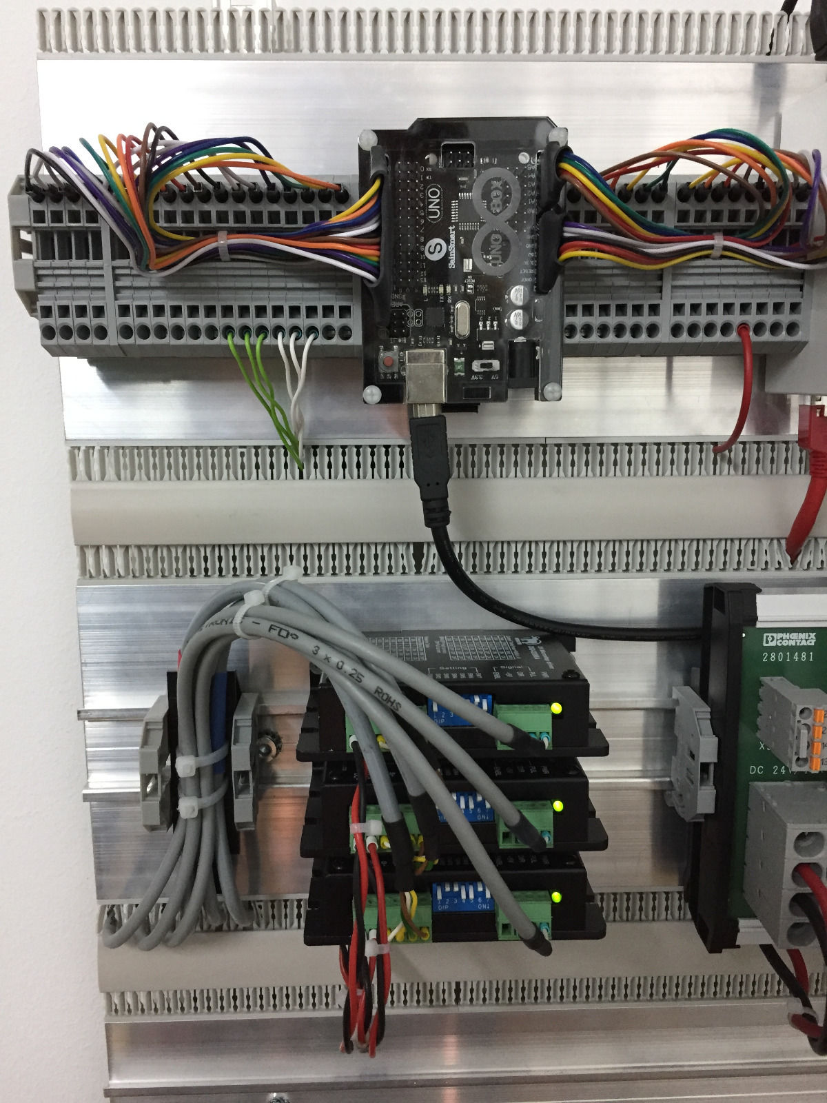

Ich Suche verzweifel so eine Hutschienen Konstruktion mit
Kabeldurchführungen wie auf dem angehängten Foto.
Bei Conrad, Reichelt und Pollin bin ich die Artikel in den
entsprechenden Kategorien durch und habe nichts gefunden.
Suche ich womöglich nach dem falschen Begriff? Wie würde man so ein Teil
sonst bezeichnen?

Die Hutschiene ist die Metallschiene, auf der die Baugruppen befestigt
sind. Das Plastikteil, in dem die Drähte verlegt sind, ist ein
Verdahtungskanal.

Drahtkanal.. Aber auf die Hutschiene wird auch der nicht montiert....

Vielleicht hätte ich noch erwähnen sollen, dass es sich (auf dem Foto)
um Teil handelt.
Folglich suche also eher nach einem Verdrahtungskanal mit integrierter
Hutschiene.

Naja, üblicherweise steht das wichtige vorne, also eine Hutschiene mit
integrierter Kabelführung/Verdrahtungskanal

Genau danach habe ich schon wie blöd gesucht und nichts gefunden. Über
Verdrahtungskanal mit Hutschiene finde ich genauso wenig.
Falls jemand weiß wo man so ein, oder ähnliches Teil, herbekommt, wäre
ich ich sehr erfreut.

Kenne nur diese hier:
http://www.panduit.com/de/products-and-services/products/abriebschutz-und-heischrumpfen/kabelkanale/space-optimization-wiring-duct-panelmax
Das sind Kabelkanäle auf denen Hutschienen montiert werden können.

suche mal nach 'LSC-Verdrahtungssystem'
von Paul K. (net-split)
Super, vielen Dank! Lütze LSC ist genau wonach ich gesucht hatte.
