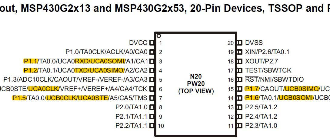

Also habe ich die Pins: P1.1 mit P1.6, P1.2 mit P1.7 und P1.4 mit P1.5
verbunden. (Siehe Bild)
Nun habe ich das im Programm so eingestellt, dass P1.6, P1.7 und P1.5
vom Master angesteurt werden und die restlichen vom Slave.

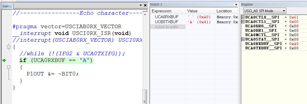

Zwar, gelingt es mir (wie auf dem zweiten Foto zu sehen), das Zeichen im
TXBUF zu holen, aber gelangt es nicht in den RXBUF.
TESTWEISE, wie in den Kommentaren zu erkennen, habe ich in der ISR vom
RX, vor der 'if' Anweisung die LED vorher angesteuert, ...
__interrupt void USCI0RX_ISR(void)
USCI0RX_ISR(void)
  // P1OUT |= BIT0;     // Testweise, ob es bis hierhin kommt -> ja tut es
  if (UCA0RXBUF == 'A')
..., und es gelang mir erfolgreich die einzuschalten.
Nur, macht das Programm, beim Vergleich nicht weiter, bzw. geht nicht in
die 'if' Anweisung rein.
Danke im voraus für jede Hilfe.

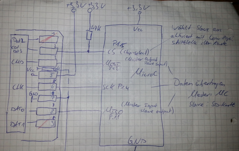

Das und auch das Bild beschreibt nicht wirklich, was Du da versuchst.
Du scheinst zwei 'G2553 zu verwenden, und an die ist irgendwie irgendwo
'ne LED angeschlossen. Oder soll da ein Controller mit sich selbst
reden?
Das ist alles nebulös und unklar.
Wie wäre es mit einem Bild, das tatsächlich zeigt, was Du machst?
(Schaltplan)

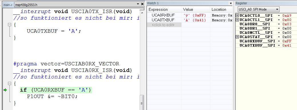

von Benjamin H (Gast)
Hallo Rufus, danke für die Antwort.
Ich hab es jetzt hinbekommen.
Das einzige was ich nun geändert habe, war dass ich beim Slave die
'Clock polarity' von 'low' zu 'high'
und die 'clock phase' von 'captured on the first UCKL edge' zu 'changed
Also: UCCKPH = 0 und UCCKPL = 1
UCA0CTL0 |= UCCKPL + UCMSB + UCSYNC;      // 3-pin, 8-bit SPI slave
Ich werde mich diesbezüglich weiter reinlesen, da ich es nicht ganz
verstehe, wieso man es so machen muss.
Ach entschuldigung, ich meinte ich habe das beim MASTER geändert.
Also: UCCKPH = 1 und UCCKPL = 0
UCB0CTL0 |= UCCKPH + UCMSB + UCMST + UCSYNC;  // 3-pin, 8-bit SPI master

Im Anhang findet ihr eine Skizze, wie ich den MC mit der SD-Karte
angeschlossen habe.
Zudem habe ich bei der CS Leitung noch einen Pull-UP Widerstand benutzt.
