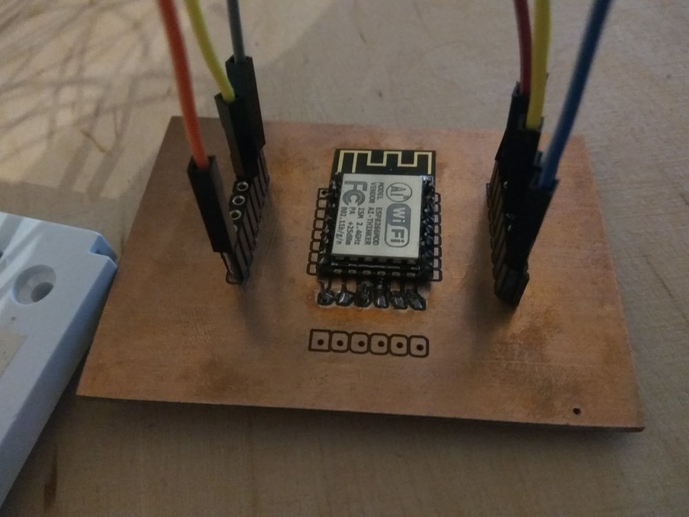

ich bin ziemlicher Elektronik und µC Neuling und würde gerne eine
Steuerung für meine LED-Beleuchtung mit einem ESP8266-Modul umsetzten.
Dazu habe ich mir das ESP-12F Board besorgt und auf eine kleine Platine
gelötet, um ordentlich an die Pins ranzukommen.

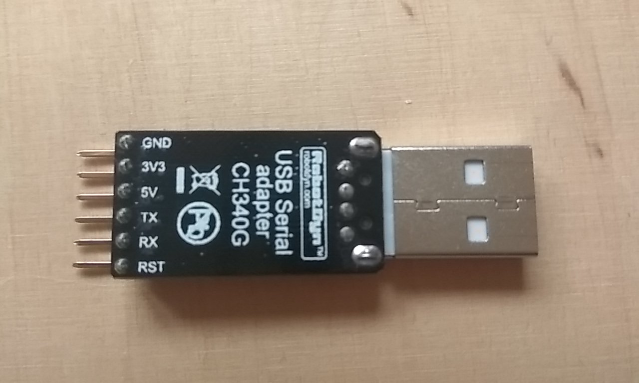

Ich habe dann den ESP mit meinen USB-Seriell-Adapter verbunden, aber
(warum auch immer) "verschwindet" der Wandler, sobald man den ESP
anschließt. Da das auch bei meinem Arduino Pro Mini passiert ist,
vermute ich, dass der Wandler irgendwie kaputt ist.
Also nen Arduino Uno geschnappt und Reset mit GND verbunden, um nur den
USB-Seriell-Chip zu nutzen. Dann habe das ESP-12F-Board folgendermaßen
angeschlossen, um in den "Anwendungsmodus" zu kommen:
ESP   | Arduino
RST   | 3V3
GPIO0 | 3V3
EN    | 3V3
GPIO15| GND
VCC   | 3V3
GND   | GND
TXD0  | RX (Pin 0)
RXD0  | TX (Pin 1) (über Spannungsteiler)
Wenn ich dann den Arduino an den PC anschließe, blinkt die LED des ESP
einmal kurz, die TX Led des Arduinos blinkt auch ca 5 Mal. Der PC findet
ein neues WLAN namens "AI-THINKER", wenn man sich einwählt und die
Gateway-IP im Browser aufruft, passiert nichts. Wenn ich sie jedoch
anpinge, kommt der Ping zurück.

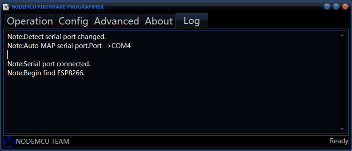

Wenn ich nun mit dem Tool ESPlorer (https://esp8266.ru/esplorer/) eine
serielle Verbindung zum ESP aufbauen will, kann bei allen Baudraten
keine Verbindung aufgebaut werden.
Da der ESP (soweit ich informiert bin :) ) bei der normalen AT-Firmware
nicht automatisch einen AP erstellen sollte, ist wahrscheinlich eine
andere drauf. Also erstmal die originale Firmware flashen.

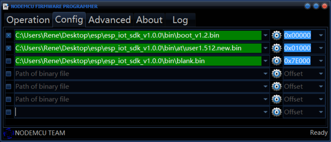

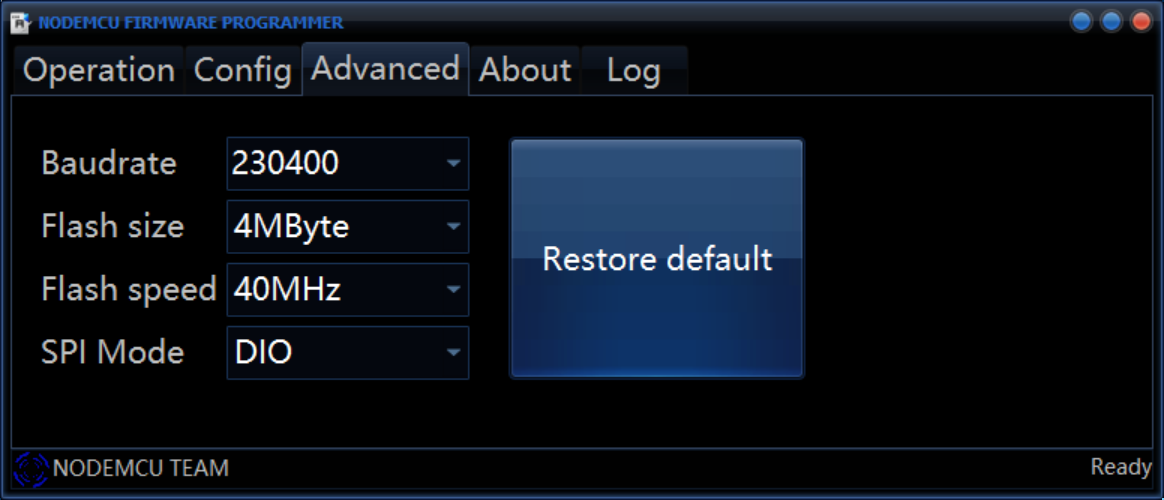

Dazu bin ich nach der Anleitung von heise mit esptool für Linux
(http://heise.de/-3042776) vorgegangen und hab den ESP wie oben
angeschlossen, nur diesmal GPIO0 mit GND verbunden. Diesmal blinkt die
TX-Led am Arduino nur einmal.
Wenn das esptool zum Flashen gestatet wurde, hat die TX-Led ein paar Mal
geblinkt, dann wurde das Flashen abgebrochen:
esptool.py v1.3-dev
Connecting...
A fatal error occurred: Failed to connect to ESP8266
In der Dokumentation des ESP12F
(https://docs.google.com/document/d/1B06YzToSKxJ-tA1-AaTqacpzbxyexaV7Ick-ZtmvQj8/edit)
steht, man solle zusätzlich GPIO2 auf high legen, was jedoch keinen
Unterschied macht.
Gut, jetzt meine Frage dazu: wie bekomme ich das jetzt zum Laufen? Ich
hätte erstmal gerne die AT-Firmware.
Schonmal vielen Dank im Vorraus!

Der ESP8266 will ca. 90mA mit Spitzen bis 350mA.
Die muß die Stromversorgung liefern, da ist er sensibel. Ein 100µ Elko
an den Spannungsanschlüssen entschärft das Problem mit den Spitzen
etwas.
USB-TTL-Adpter mit den üblichen ICs (FTDI, CH340, CP2102) können den
Strom nicht liefern.
Ein eigener 3,3V-Regler ist also Pflicht.
Zu Programmieren: Taster an GPIO0 und Reset des ESP gegen GND.
Bei ESP12 muß außerdem GPIO15 über 10k fest an GND.
Zum Programmieren: GPIO0-Taster festhalten, Reset-Taster kurz drücken,
LED auf dem ESP blinkt auf jetzt ist er im Programmiermode und man kann
den GPIO0-Taster wieder loslassen.
Zur Firmware kann ich wenig sagen, ich programmeire dei ESP8266 mit
eigener Firmware aus der Arduino-IDE heraus.
Für erste Experimente empfiehlt sich ein NodeMCU-Board. Damit ist
Stromversorung geklärt, die Taster sind vorhanden und die Reset-Logik
kann ohne Tasterbetätigung auch von einigen Programmiertools selbst
erledigt werden.
Gruß aus Berlin
Michael

von Max M. (maxmicr)
Ich hab genau gegenteilige Erfahrungen gemacht. Mein ESP-12F hängt nur
an einem USB-TTL Adapter mit CH340 und er läuft einwandfrei (inkl. Wlan)
zusammen mit einem 100uF Kondensator (+ üblicher 100nF). So betreibe ich
ihn (https://www.mikrocontroller.net/attachment/311938/Schaltplan.PNG
[22uF durch 100 uF ersetzen]).
GPIO0 mit GND verbinden, resetten, dann müsste der ESP im
Programmiermodus sein.

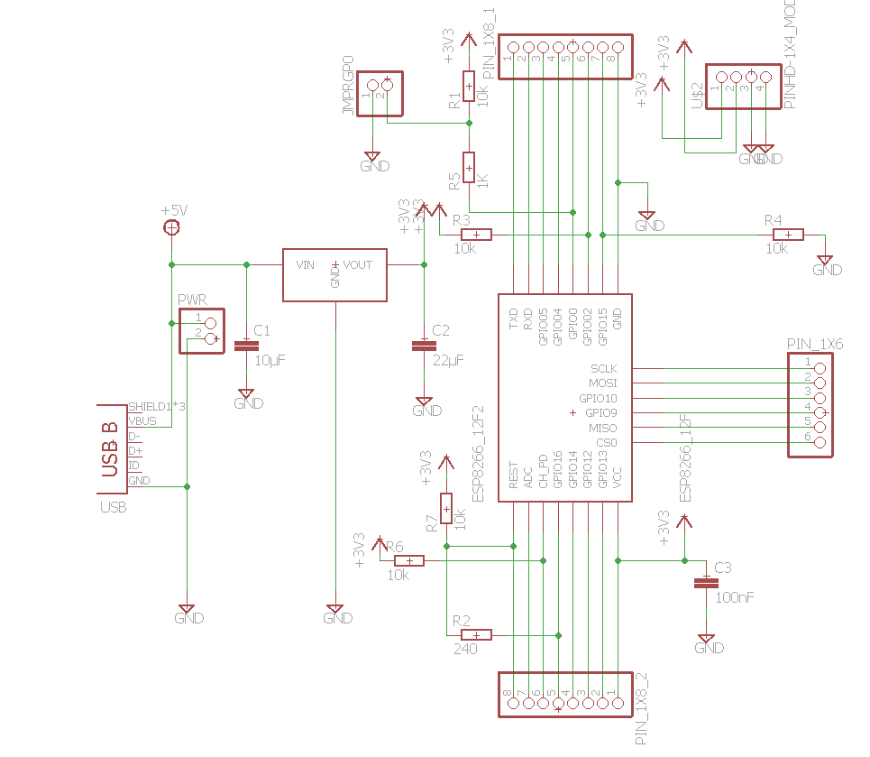

von Tim R. (tr01)
nochmal danke für die Antworten.
Ich habe jetzt das große Netzteil ausgepackt und Michaels Taster-Lösung
umgesetzt. Das in den Programmiermodus booten funktioniert auch, das
sieht man, weil er keinen AP meht stellt.
Das große Problem ist aber immer noch, dass ich weder im
Programmiermodus noch im normalen Modus eine serielle Verbindung
hinbekomme. (Weder per USB-Seriell-Adapter noch per Arduino)
Woran könnte das liegen?
Habe schnell den Schaltplan erstellt und angehängt.
Viele Grüße
von Stefan (Gast)
Reset Pin muß auf 3,3V.
von Tim R. (tr01)
Also doch ein Pull-Up?

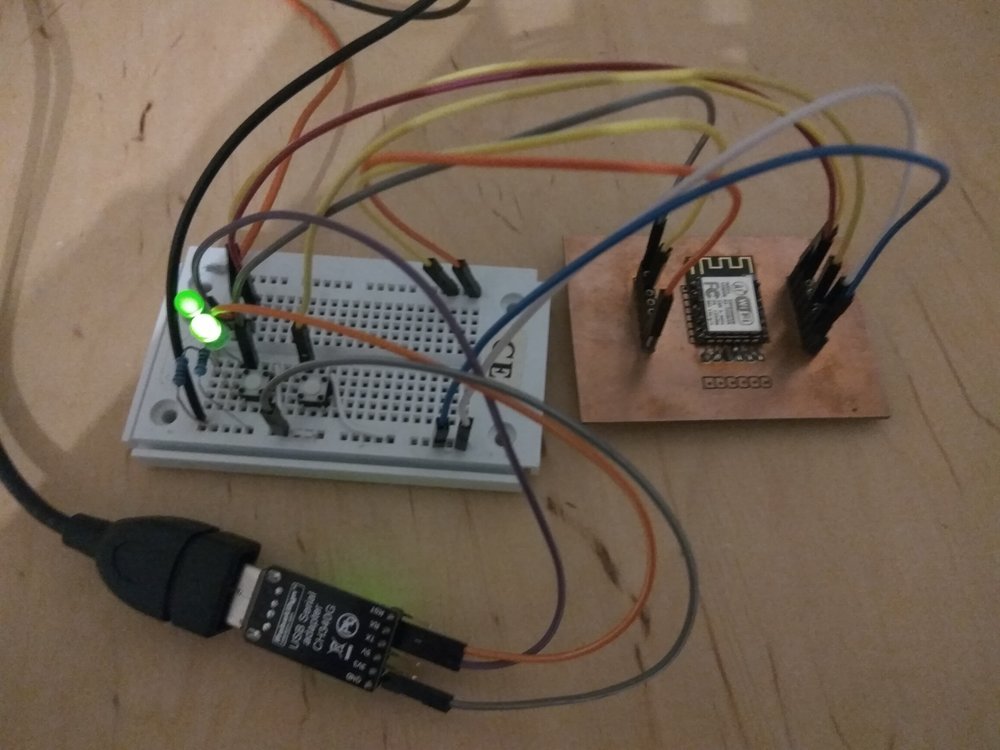

von Tim R. (tr01)
nochmal danke an alle, dass mir hier so geholfen wird! :)
Also ich habe jetzt LEDs an die seriellen Leitungen angeschlossen.
Das erste das auffält: bei gleicher LED und gleichem Widerstand leuchtet
die LED vom ESP zum Wandler viel heller. Sollte das so sein?
Nächstes: Wenn ich die Kabel aus dem Wandler ziehe, ändert sich die
Helligkeit der jeweiligen LED. Gleiches passiert, wenn ich das Kabel am
TX des ESP ziehe.
Wenn ich aber das Kabel aus dem Rx des ESP ziehe, bleibt die (dunkle)
LED genau so.
Sollte das so sein?
Beim resetten blinkt eine LED, der ESP sendet. Was mich aber wundert:
wenn ich mit dem esptool flashen will, blinkt die selbe LED ganz leicht.
Die dunkle LED hat bei meinen Versuchen garnicht geblinkt etc.
Für mich ergibt das überhaupt keinen Sinn...
Hat jemand eine Idee?
Werde nochmal die Platine durchmessen, aber das habe ich eigentlich
schon...
von Stefan F. (Gast)
> leuchtet die LED vom ESP zum Wandler viel heller.
> Sollte das so sein?
Eihgentlich nicht. Es sei, der Wandler kann nicht genug Strom für die
LED liefern. Verusche es mal mit 1k Ohm (~1mA) das müsste jedes IC
schaffen.
Ich glaube, du hast Rx und Tx vertauscht.

von Planlos (Gast)
Hast du RX->TX und TX->RX (also gekreuzt) verbunden?
Wenn nicht, hast du auf der TX-Leitung einen Kurzschluss, und dein
USB-Wandler kämpft gegen den ESP, während auf der RX-Leitung nur Pullups
(schwaches leuchten) aktiv sind.

von Tim R. (tr01)
ich habe jetzt nochmal mit dem NodeMCU-Flasher rumprobiert, es geht aber
überhaupt nicht.
Es läuft ewig, aber es passiert einfach nichts.
Die LED PC -> ESP blinkt dauerhaft, in die andere Richtung passiert
nichts.
Hab Screenshots von den Einstellungen angehängt. Passt das soweit?
Die Firmware ist diese:
http://bbs.espressif.com/download/file.php?id=250
Vielen Dank!

von Jan L. (ranzcopter)
Tim R. schrieb:
> warning: espcomm_sync failed
ist das gleiche wie beim NodeMCUFlasher ("Begin find ESP...." - ohne
"Found") - offenbar gelingt keine Kommunikation über "COM4".
Spätestens hier lautet der Standardspruch in diesem Forum "wir wollen
Fotos sehen" (vom Aufbau) ;-)
von Tim R. (tr01)
Da sind sie :)
Sorry für die Qualität
Mach mal einen 100µF Elko an VCC/GND nahe zum ESP Modul.
von Tim R. (tr01)

von Einer K. (Gast)
So hat das zum programmieren auszusehen:
https://raw.githubusercontent.com/esp8266/Arduino/master/doc/ESP_to_serial.png
Für den Normalbetrieb, trennst du dann DTR und RTS vom ESP
Und auch dein Adapter hat DTR und RTS!
Nur vielleicht nicht raus geführt... da muss dann ein dünnes Käbelchen
an die Beine des SMD gelötet werden
von Tim R. (tr01)
Danke!
Entspricht der mit "RST" beschriftete Pin dem RTS im Schaltplan?
von Klaus (Gast)
Richtig, wobei es genauso funktioniert, wenn man statt RST vom ESP CH_PD
vom ESP verwendet.
Ich mach mir die 3,3V mit einem Recom Schaltregler aus den 5V vom USB.
So funktioniert das direkt am USB ohne Netzteil.
Eher nicht. Auch die 5V USB sind nicht rausgeführt und die 3,3V dürften
zu schwach für den ESP sein. Dieser USB-seriell Wandler ist also
schlecht geeignet.
MfG Klaus
von Tim R. (tr01)
Klaus schrieb:
> Dieser USB-seriell Wandler ist also schlecht geeignet.
Gut, welchen Wandler ist gut für die Arbeit mit dem ESP geeignet?

Gut, vielen Dank.
Wäre sowas hier brauchbar: http://ebay.de/itm/a/222099549821 ?
Ach ja, nach Datenblatt (Anhang) hat der CH340 gar keinen Pin namens
RST, nur RTS.

Ich befürchte, dass ich das gleiche Problem hatte. Ich habe an den
zweiten ESP, den ich mitbestellt hatte, schnell Kabel rangelötet. An den
Wandler + Netzteil angeschlossen, und das Teil lief!
Die AT-Kommandos wurde ohne Probleme beantwortet, wahrscheinlich ist der
erste irgendwann beim Löten oder beim Flashen kaputt gegangen. Ach ja,
der Wandler geht auch!

von Michael U. (amiga)
es spielt eigentlich keine Rolle, daß einige Flash-Programme über
DTR/RTS die Steuerung machen können. Es gibt da auch mindestens 2
Varianten...
RX/TX/GND an den ESP, stabile 3,3V an den ESP, vorsichtshaleber eben
100µ dicht am ESP parallel.
CH_PD an 3,3V, Pin 15 über 10k an GND (ich würde mich nicht darauf
verlassen wollen, daß GPIO15 nicht vielleicht doch beim Booten des ESP
kurz Ausgang/High wird).
Tster an Reset und GPIO0. Das funktioneiert mit jeder Flash-Software
wenn man den passenden Moment erwischt um die Tasten zu drücken.
Beie Tasten festhalten, Start im Flashprogramm drücken und sofort Reset
loslassen. GPIO0 kann man kurz danch loslassen.
Das geht mit dem NoreMCU-Flasher oder dem Flash-Downloadttol und auch
aus der Arduino-IDE.
Der Zeitpunkt ist war etwas kritisch, aber nicht so, daß es wirklich
problematisch ist.
Ich hatte ein paar neuere ESP, die etwas senible reagierte, Abbruch
mitten beim Flashen mit seltsamen Fehlern usw.
Da halt dann eine andere Baudrate, prinzipiell gehen alle zwischen 128k
und 921k, der ESP passt sich da an und der CH340 kann die auch.
Allerdings kann es nicht jedes Terminalprogramm.
Die 74880 auch nicht, der Boot-Text sollte schon lesbar ankommen. Der
serielle Monitor der Arduini-IDE hatte damit bisher keine Probleme,
weder mit dem CH340 noch mit dem FTDI oder dem CP2102.
Gruß aus Berlin
Michael
Gruß aus Berlin
Michael
von G. H. (schufti)
wenn man nur Rx/Tx/GND verbindet, kann man den ESP vorab in den
Programmiermodus bringen (reset während gpio0 low ist) und dann die
Flashsoftware starten.
von Manfred (Gast)
Ich gehe davon aus, dass RST für Reset steht. Der Anschluss ist
vermutlich mit PIN 13 des CH340 (DTR) verbunden und kann den Reset
auslösen, einen ProMini zu flashen.
Wo hast Du den her?
von Tim R. (tr01)
Den Wandler? https://www.aliexpress.com/item/a/32524218818.html
Der RST-Pin ist irgendwie über Kondensatoren mit RTS und DTR verbunden.
(Habe die Frage Platine schnell durchgemessen)
Viele Grüße
