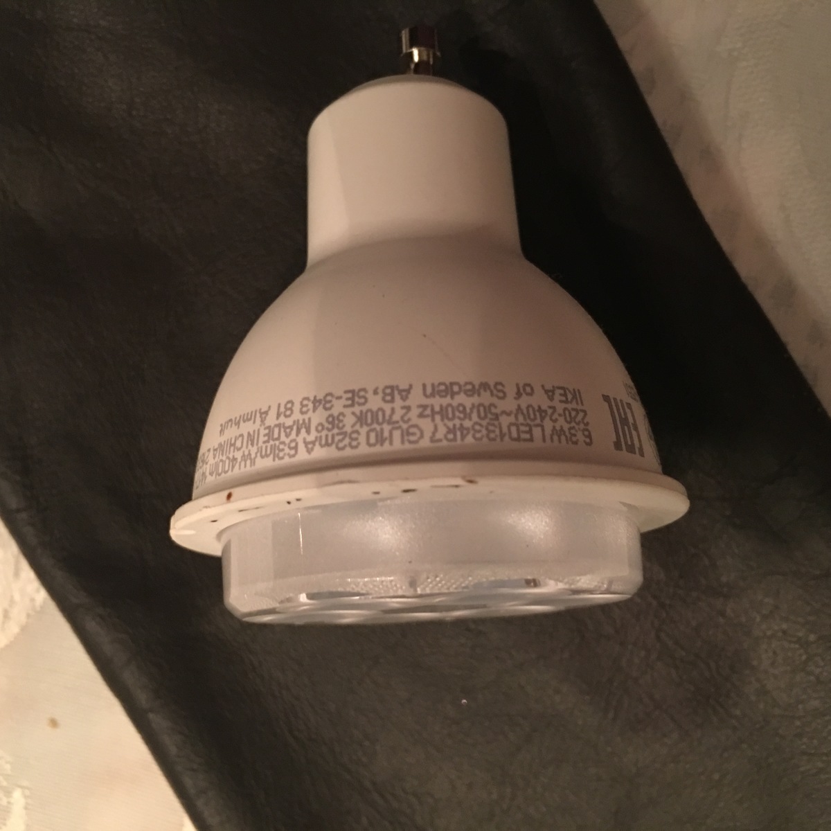

Ich habe in der Küche ein paar 230V LED Leuchten, die den UKW
(neudeutsch:FM) Empfang stören. Darf das sein?

Man könnte jetzt sicher auch schreiben, dass die Lampe niemeals einen
EMV Test (Störausstrahlung) erfolgreich bestanden hätte oder etwas in
die Richtung ;-)
Aber ich finde die Aussage NEIN eigentlich gut, weil Sie den Nagel auf
den Kopf trifft.
Ich habe einmal bei 12Volt (Halogenstrahler Ersatz) LED Leuchtmittel das
Gehäuse kaputt gemacht und die Platinen mit Wärmeleitkleber auf ein Alu
Blech (t=10mm) geklebt um für den Arbeitsplatz gebündelt eine gute
Ausleuchtung zu bekommen.
-> Im Lampensockel stören Sie das Radio nicht, da das Gehäuse
beschichtet ist (zumindest meine Vermutung)
-> Offen aufgeklebt stören Sie das Radio
Wobei ja nicht die LEDs selber emv-technisch strahlen, sonder das
Schaltnetzteil vor den LEDs (egal ob buck-converter oder
boost-converter)

Hier gehört als erstes gemessen. Schliesslich kann die Lampe auch völlig
in Ordnung sein und die EMV Grenzwerte einhalten. Dann wäre das Radio
das Problem.

Die Grenzwerte mögen ja überschritten sein, aber nach dem neuen
EMV-Gesetz liegt das Einschreiten im Ermessen der BundesNetzAgentur und
die sagt jetzt meist: Nimm doch Internet!
Dass der Händler die Leuchten zurücknimmt, ist unwahrscheinlich.

klar kann es sein, dass die Leuchte den Empfang eines schwachen Signals
stören kann, selbst wenn alle Grenzwerte beim Test und in der Produktion
eingehalten werden.
Ein "Pass" bei der EMV bedeutet nur, dass der Störpegel nicht extrem
hoch ist, sondern unterhalb einer definierten Feldstärke liegt. Schwache
Sender können aber u.U. in Innenräumen gerade noch Empfangbar sein, und
dabei unterhalb der zulässigen Störabstrahlung der LED-Leuchte liegen.
Weiterhin können eine "kreative" Verkabelung zu starken
Störabstrahlungen führen (Hin und Rückleiter nicht parallel geführt,
z.B. gerne vorhanden bei alten Wechslerschaltungen mit zwei
Lichtschaltern).

von B. B. (Firma: 3B LED) (waflija)
Fangen wie mal vorne an:
Die Lampe darf natürlich nichts anderes stören. Siehe die angesprochene
EMV Richtlinie.
Stellst du jetzt eine Störung fest, bau das Ding aus und gib es zurück.
Hier gehts dann auch soweit ich weiß nicht um Garantie, sondern
Gewährleistung. Der Hersteller hat dir ja ein Produkt verkauft, was
nicht den gültigen Standards entspricht. Theoretisch müsste der
Hersteller dann einen Rückruf starten, falls das an der Serie liegt. Du
kannst das auch den zuständigen Behörden direkt melden, da passiert aber
alles recht langsam.
Finden tust du die hier:
https://webgate.ec.europa.eu/icsms/public/authoritySearch.jsp?locale=de
Stellt jemand anders es fest, z.B. ein Amateurfunker in der
Nachbarschaft ruft der die Bundesnetzagentur an. Wenn du nett nachbohrst
oder als Funker den richtigen kennst kommt innerhalb kurzer Zeit der
Funkmesswagen. Der misst dann deine Birne ein und stellt dir als
Verursacher der Störung eine saftige Rechnung. (zwischen einigen Hundert
bis 20.000€ Rechnungen habe ich da schon gehört) Je nachdem wie lange
