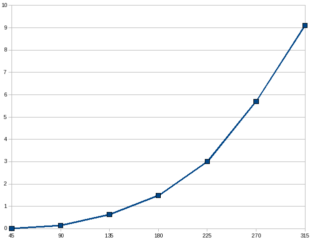

Jobst M. schrieb: > Ich drehe so lange, bis die Lautstärke nach Gehör passt. Also was ich bisher an mechanischen Potis gesehen habe, war das eben nicht einfach. Bei kleinen Lautstärken waren die Potis zu empfindlich und in den oberen 2/3 des Stellbereichs hatte man nur noch wenig Lautstärkezunahme. Ganz schlimm war das Motorpoti einer nicht gerade billigen Stereoanlage. Kleine Lautstärken konnte man gar nicht per FB einstellen, dazu war der Motor viel zu träge. Bei der neuen Anlage mit elektronischem Poti kann man sowohl Schlafzimmerlautstärke (Stellung 5..10), als auch Partylautstärke (Stellung 70..75) gleich feinfühlig einstellen. Was man so an günstigen logarithmischen Potis zu kaufen kriegt, die haben einfach 2 Widerstandshälften aus unterschiedlicher Beschichtung, d.h es wird mit nur 2 Geradenstücken die Kennlinie interpoliert.
@Peter: Schau Dir mal ein richtiges Poti an ;-) http://www.alps.com/prod/info/E/PDF/Potentiometer/MetalShaft/RK501/RK501.PDF Gibt es im Übrigen auch in 4-Kanalausführung. (Wie auch der 'kleine' Bruder in 27mm RK271, den es sogar bei Reichelt gibt.) Gruß Jobst

Jobst M. schrieb: > Schau Dir mal ein richtiges Poti an ;-) Da stehen doch keinerlei Kennlinien drin. Hier sieht man aber sehr schön, daß sogenannte "logarithmische" Potis nur aus 2 linearen Abschnitten bestehen: http://www.resistorguide.com/potentiometer-taper/ ICs können das hörbar besser.
Peter D. schrieb: > Da stehen doch keinerlei Kennlinien drin. Müssen auch nicht. Ich habe für Dich mal eine Kurve vom RK271 aufgenommen. Widerstand Schleifer zu GND in Abhängigkeit vom Winkel. Das sind gute, teuere Potis, die können das! Gruß Jobst
