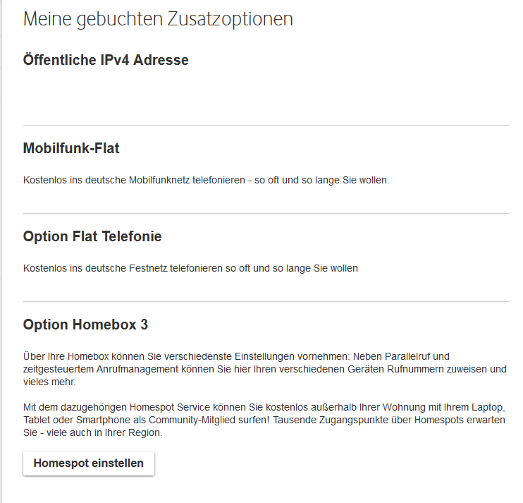

Mahlzeit! Alexander schrieb: > Die IP wechselt ja immer alle24Stunden zwangstrennung. Also ich weis ja nicht, bei welchen Anbieter du bist, aber wenn ich meine Fritzbox nicht neustarte, dann behalte ich die IP ca. 6 Monate (bin bei Kabel Deutschland). Gerd E. schrieb: > Wenn nur DS-Lite wird das aufwendiger. Alexander schrieb: > ich habe ein dslite anschluss. Naja, DS-Lite ist hier auch kein Problem. Ich hab dann auch wieder eine öffentliche IPv4 Adresse benötigt. Naja, bei KD angerufen und geschildert, dass ich auf meinen NAS von unterwegs zugreifen muss. Circa 2 Stunden später hat sich die Fritzbox neugestartet und Seitdem (August letztes Jahr) habe ich bei KD eine öffentliche IPv4 Adresse. EDIT: Tipp: Mit denen bei KD kann man auch gut handeln. Als ich zu 1&1 wechseln wollte, gab es die KD Fritzbox gratis statt für 5€ im Monat, und eine Mobilfunkflat gratis dazu, dafür dass ich nicht wechsel (Siehe Bild). Grüße Pascal

Also ich bin bei MDCC . dann muss ich dort mal nachfragen ob das möglich ist.
Pascal H. schrieb: > und Seitdem (August > letztes Jahr) habe ich bei KD eine öffentliche IPv4 Adresse. Klappt bei Unitymedia nicht. Öffentliche IPv4 gibts nur bei Business, und auch da sind sie eher zurückhaltend. Sind wohl recht knapp damit ausgestattet.
