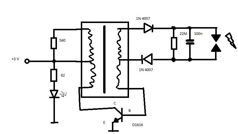

Habe meine elektrische Fliegenklatsche zerlegt um hinter die
Funktionsweise zu kommen. (Prinzip ist mir klar)
Habe die Platine in ein Schaltbild umgesetzt. Mein Problem dabei ist
jetzt folgendes. Ich verstehe nicht, wieso der Transistor anfängt zu
schalten. (Und somit die Schaltung in "Schwingung" versetzt) Der ist
doch im Grundzustand sperrend. Ich sehe nicht, wo der Strom über die
Basis fließt.
Schaltung hab ich euch schnell mal hingepaintet. Siehe Anhang.
Der Trafo hat einen Ferritkern (ist somit also ausgelegt für
hochfrequente Anwendungen?) Die Wicklungen des Trafos habe ich jetzt
nicht durchgemessen. Ich nehme aber mal an, dass die Darstellung auf dem
Bild mit der Realität übereinstimmt. (Habe das schon so in anderen
Schaltungen gesehen, und die sichtbare Verdrahtung nach außen lässt
ebenfalls darauf schließen)
Könnt ihr mir da Erleuchtung bringen ?
Schönen Abend an alle.

von MaWin (Gast)
Nö.
Falsch.
Sperrschwinger mit Ausgangswicklung mit Mittelanzapfung.

Allerdings kommt die "Basiswicklung" wie auf dem Schaltbild auf der
gegenüberliegenden Seite heraus. Wäre das nicht etwas unüblich ? Ich
kenne es nur so, dass die Anschlüsse aller Windungen (incl.
Mittelabgriff) auf der gleichen Seite herausgeführt werden. Also
Primärseite links, Sekundärseite rechts.
Deswegen kommt mir die Sache etwas chinesisch vor ... (wortwörtlich)

von Dampf T. (ouuneii)
Die Schaltung erscheint mit als billigster Abfall.
- Eine LED mit 82 Ohm an 3V ..
- Die halbe Primaerwicklung ist mit 560 Ohm lang-geschlossen ..
- Der Transistor sollte etwas wie ein Eigenschwinger ausmachen
- Die Transistorbasis sollte mit einen Spulenabgriff angesteuert werden.
Hoffentlich kostet das Ganze nicht zuviel .. ein 100% Abschreiber ohne
Lerneffekt. Flupp .. in die Tonne.
Zur Frage : Der Basisstrom kommt von der kapazitiven Kopplung der
Wicklungen. Toll wie man die im Griff hat.

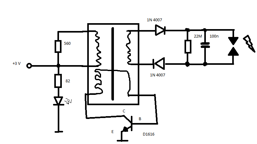

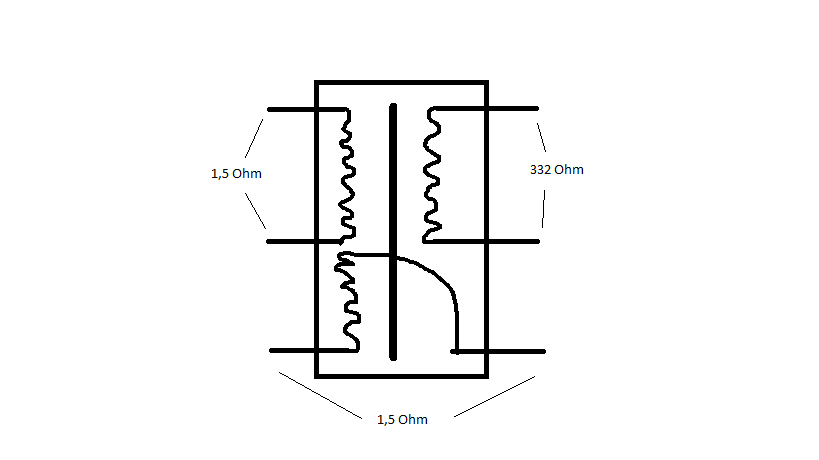

Nachgeholt. War ein Fehler. korrekt.
Habe die äußere Isolierungsschicht (Tape) abgepult. Das war sehr
hilfreich!
Da konnte man sehen, dass es sich um 3 separate Wicklungen ohne
Mittelanzapfung handelt.

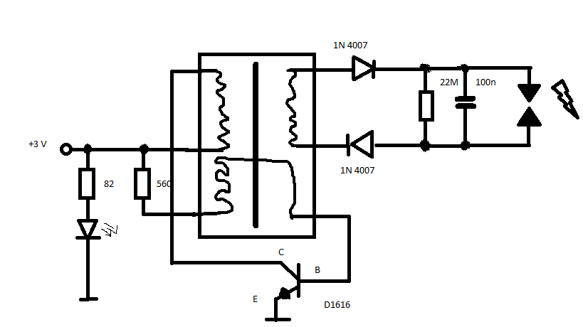

Messbild hinzugefügt, Schaltbild korrigiert. Verstehen tu ich es leider
immer noch ned. :/
€dit: Nein. Immernoch falsch. -.- Moment - überarbeite

von M. H. (killom)
Teo D. schrieb:
> Das könnte beim Reengineering helfen.
> http://www.joretronik.de/Web_NT_Buch/Kap7/Kapitel7.html
Ja. Sperrwandler passt mit dem überein, was ich hier vor mir liegen
habe. Danke!
Schwere Geburt :D

von Teo D. (teoderix)
http://www.unisonic.com.tw/datasheet/2SD1616_A.pdf
Das Datenblatt zum "D1616". 60V 1..2A
Wicklungsrichtungen kann man mit einem Induktivitätsmessgerät
herausfinden. Hintereinandergeschaltet addieren sich die Induktivitäten,
in Gegenrichtung subtrahieren sie sich.
