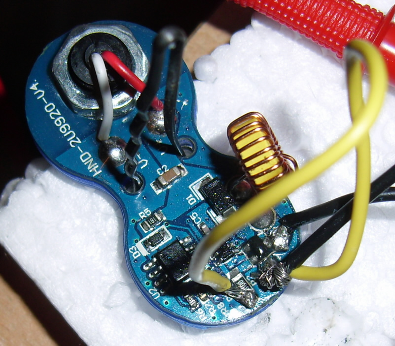

Hallo, ich bin auf der Suche nach einen kleinen Treiber um eine Solarstorm X2 Fahrradlampe zu steuern. Die Original Platine wurde bereits erfolgreich geschrottet. ;) Momentan werden zwei Cree Leds (in Reihe) direkt vom mitgelieferten 2S2P 8,4V Li-ion Akku befeuert. (Kühlung, Spannung, Ampere alles im grünen Bereich mit dem billig Akku) Der Kühlkörper wurde stark modifiziert und mit 2,5 Ampere bei vollem Akku wird die Lampe kein bisschen warm beim Rennrad fahren. Ich möchte gern zwei Treiber bauen/kaufen und mich dann letztendlich für einen entscheiden und den anderen für eine zweite SSX2 Lampe verwenden. Treiber 1 soll die Leds konstant mit 3-3,3 Ampere befeuern (Wird dann mit Kabellänge/Dicke verfeinert/angepasst) und mittels An/Aus Schalter gesteuert. Treiber 2 soll die Leds mit z.B. 0,5A; 1A; 2A; 3 Ampere ansteuern. Da ich gern Panasonic NCR18650B verwenden möchte brauche ich daher einen sehr guten Treiber, der die Power bewältigen kann ohne durchzubrennen, da es wohl ein Alptraum wäre, wenn das Licht bei hohen Geschwindigkeiten ausgeht und die Leds von den Panasonic NCR18650B gebrutzelt werden könnten. Das Akkupack baue ich mir selber. Spielraum für die Kühlung eines Kühlkörpers auf der Steuerplatine wäre kein Problem. Würde mich freuen, wenn mir jemand einen guten, effizienten Treiber empfehlen könnte. Danke! ;)

Momentan ist die Lampe mit der kaputten Treiber Platine verbunden. (Das Kabel wurde durch eine Lötbrücke verkürzt) Liege ich mit der Vermutung richtig, das die Schottky Diode SS34 auch den Strom auf 3A begrenzen würde oder würde die überbelastet werden, wenn ich die Panasonic NCR mit hohen Entladestrom verwende (2S2P)? Habe die Angst das die Batterien 6 Ampere durch die LEDs feuern. ps.: Vielen Dank! ;) Bin in ca. 1h wieda da.
