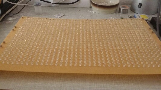

Hallo, ich bastele gerade einen neuen Belichter, weil mein alter zu klein ist. Dabei kommem 975 5mm-UV-LEDs in 75er-Strängen mit Vorwiderstand an gleichgerichteter und gesiebter Netzspannung zum Einsatz. (12*25 Array) Bei meinem alten Belichter habe ich vor dem Brückengleichrichter ein Relais geschaltet, um die Belichtungszeiten zu steuern. Das hat gut funktioniert. Mich hat aber das lange Nachglimmen der LEDs gestört, die den Kondensator entladen haben. Jetzt suche ich eine Lösung, den Kondensator schnell zu entladen, wenn der Belichtungsvorgang beendet werden soll. Gedacht habe ich mir, dass ich den zweiten Kreis des Relais benutzen könnte, um den Kondensator über 100 Ohm kurzzuschließen. Der Widerstand ist ein normaler Metallwiderstand mit 600 mW. Halten Relais und Widerstand das aus? Der Kondensator hat 680 uF. Danke für hilfreiche Antworten.
Noch ein Nachtrag, sonst wird die Einschatzung unmöglich: Finder 30.22.7.0005.0000

Ja, ich habe mittlerweile verstanden, dass mein Konzept von allen für "scheisse!" befunden wird. Die LEDs sind allerdings mittlerweile als 63er-Stränge verlötet. Pech.
Ich würde nur bis max 48V gehen und dann über Vorwiderstände halt mehrere Stränge versorgen. Netzteil kostet je nach Leistung nur 31 Euro. (mit Remotesignal abschalbar) Aber wenn du schon gelötet hast es eh zu spät. https://www.reichelt.de/Schaltnetzteile-bis-150-W/MW-RSP-75-48/3/index.html?ACTION=3&LA=446&ARTICLE=147888&GROUPID=7264&artnr=MW+RSP-75-48&SEARCH=mean%2Bwell%2BSchaltnetzteil%252C%2Bgeschlossen%2B48V
Moin, Fysiker schrieb: > Die LEDs sind allerdings mittlerweile als > 63er-Stränge verlötet. > > Pech. Yepp. Ich trau' mich ja kaum fragen: Wie gross ist denn der Vorwiderstand von so nem 63er Pack und was kann der an Leistung ab? Was sind das fuer LEDs? Haben die ein nichtgeheimes Datenblatt? Gruss WK

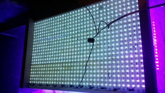

Also, das Teil funktioniert, und das sehr gut. Bungard-Material ist in 2 Minuten aus 10 cm Abstand belichtet.
Fysiker schrieb: > Also, das Teil funktioniert, und das sehr gut. Bungard-Material ist in 2 > Minuten aus 10 cm Abstand belichtet. Melde Dich in einem Jahr oder nach ein paar Dutzend Belichtungen wieder. Meiner mit "Gesichtsbräuner-Röhren" (6x Phillips) hat sicher schon 10 Jahre auf dem Buckel, dabei viellcht 3-4 Dutzend Belicgtungen gemacht. Licht noch wie am ersten Tag. Old-Papa
Allerdings ist die Serienstreuung beachtlich. Bei 756 LEDs waren zehn Ausschuss, jetzt ist schon wieder eine defekt.
Fysiker schrieb: > Allerdings ist die Serienstreuung beachtlich. > > Bei 756 LEDs waren zehn Ausschuss, jetzt ist schon wieder eine defekt. Ich ahnte es schon weiter oben ;-; Old-Papa

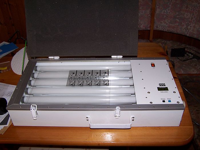

Jetzt muss ich doch mal fragen: Gibt das keine Probleme mit Unterstrahlung, wenn die Vorlage so dicht an den Röhren dran ist? Die strahlen ja nicht gerichtet ab.
Fysiker schrieb: > Jetzt muss ich doch mal fragen: Gibt das keine Probleme mit > Unterstrahlung, wenn die Vorlage so dicht an den Röhren dran ist? Die > strahlen ja nicht gerichtet ab. Dazu muss der Druck direkten Kontakt zur Platinenoberfläche haben. Um dies sicher zu stellen, gibt es Belichtungsgeräte mit Vakuum. Gruß Jobst
Vacuum ist eine Möglichkeit oder aber einfach ein ordentliches Stück Moosgummi wie bei meinem (ca. 2cm dick). Wenn dann noch richtigerweise die bedruckte Seite der Vorlage auf der Platine liegt, kommt wohl fast kein UV-Strählchen zwischen. ;-) Und nein, gerichtet ist da überhaupt nichts, im Gegenteil: unter den Röhren sind Reflektoren, die fast in alle Richtungen strahlen. Zunächst hatte ich noch überlegt einen Diffusor (Kunststoff "Milchglas") zwischen zu legen, brauchte ich aber nicht. Die "gerichtete" Punktstrahlung von LEDs würde mich viel eher beunruhigen. Deren Belichtungsbild ist wohl ungleichmäßiger. Wichtig ist auch die Glasscheibe, bei meinem aus Quarzglas! Normales Fensterglas schluckt deutlich mehr UV-Strahlung, geht aber bei längerer Belichtungszeit auch. Old-Papa
Old P. schrieb: > Meiner mit "Gesichtsbräuner-Röhren" (6x Phillips) hat sicher schon 10 > Jahre auf dem Buckel, Du bist ein Held.
Gu. F. schrieb: > > Du bist ein Held. Stimmt, das wird mir oft gesagt! ;-) Zumindest kann ich vorzeigen, andere labern ja gelegentlich nur theoretisches/angelesenes Zeugs. Old-Papa
