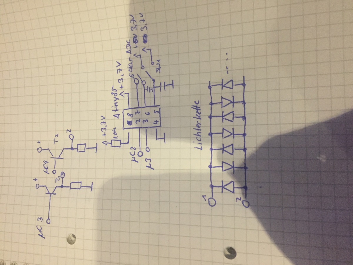

Hallo, ich hab mal ne Frage bezüglich einer Schaltung, ich habe eine Lichterkette In der die LED abwechseln Anode und Katode getauscht sind, so das je nach Strom Richtung die geraden oder ungeraden LED eingeschaltet sind. Nun wollte ich die Steuerung mit einen Atiny machen und 2 Transistoren und wollte mal fragen, ob die Schaltung so richtig ist.
PNP, oder NPN ? Mir kommt die Schaltung falsch vor! Seltsame Lichterkette....
Deine Transistoren besitzen keinen Emitter, daher ist nicht erkennbar ob pnp oder npn in Emitter- oder Kollektorschaltung. Aber eigentlich ist das egal. Im günstigsten Falle wird die Schaltung eine Hand voll rote LEDs in der dargestellten Verschaltung, mehr schlecht als recht steuern können.
LED's haben leicht unterschiedliche Flussspannungen. Daher sollte (nach deiner Konfiguration) jede LED ihren eigenen Vorwiderstand/Stromquelle bekommen. Patrick schrieb: > Nun wollte ich die Steuerung mit einen Atiny machen Es geht auch mit ein paar tausend Transistoren weniger. justsaying
Sind 2 Monate Transistoren. Die lichterkette ist so gegeben. Vorher war dort eine 1,2 V AA Batterie dran die auf 3,7V verstärkt wurde und per Generator auf -3,7V und +3,7V geregelt wurde.
lötöse schrieb: > Deine Transistoren besitzen keinen Emitter, daher ist nicht erkennbar ob > pnp oder npn in Emitter- oder Kollektorschaltung. Patrick schrieb: > Sind 2 Monate Transistoren. Achso, das ändert natürlich alles. Dann ist Februar und du brauchst keine Lichterkette mehr...
Patrick schrieb: > Oh Autokorrektur sind 2 npn Transistoren sollte das heißen Mal abgesehen davon, daß das mit den parallel geschalteten Leds Murks ist, brauchst du eine Brückenschaltung. Die besteht aus 4 Transistoren. Das kann man sich diskret aufbauen oder als fertiges Bauteil kaufen. Nennt sich H-Bridge. So wie du jetzt davor bist, kannst du zwar wechselseitig Spannung anlegen, die jeweils andere Seite hängt dann aber in der Luft.
Wieso hängt die in der Luft. Transistor schaltet am Ausgang ist high Signal. Transistor schaltet nicht Low Signal am Ausgang

Fast, halt über den Widerstand an low.
Die Schaltung ist super, nur funktioniert sie nicht. Siehe oben, weiter

Guest schrieb: > ich würde die Licherkette über eine H-Brücke ansteuern. Die einzig wahre Lösung. Hier ist ein Plan für den Tiny 85: Beitrag "Re: RC-Servoelektronik für DC-Motor"
Ok mit der Masse über den widerstand ist ein Problem seh ich gerade.

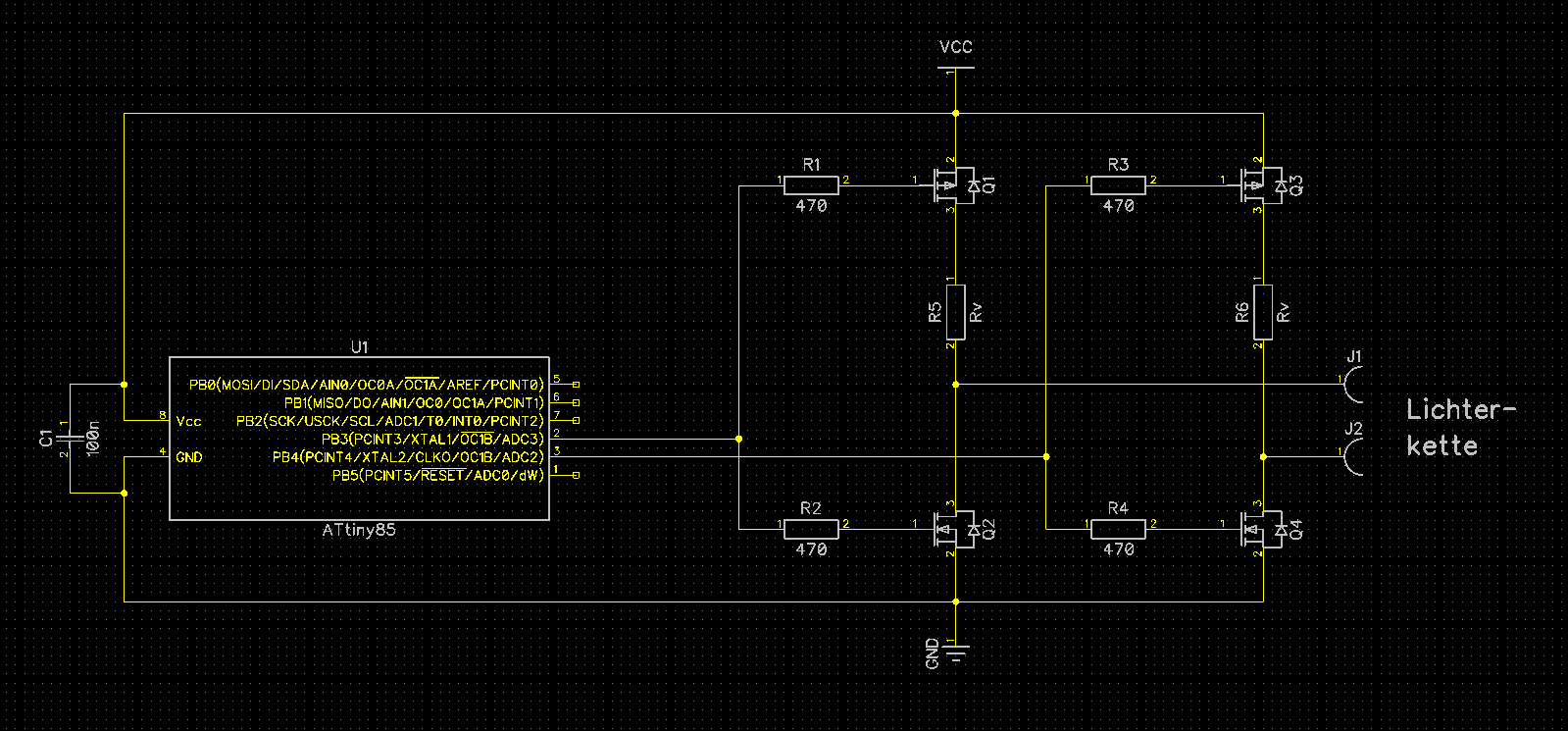

Wenn die Widerstände passen (vom Wert her) wird die Schaltung schon funktionieren, der eingeschaltete Transistor legt VCC an, beim Ausgeschalteten liegt der Anschluß der Lichterkette über den (Vor-)Widerstand an GND. Nachteil ist, daß viel Strom verschwendet wird, am Widerstand des eingeschalteten Transistors, und der Widerstand muß auch die Leistung aushalten können. Mein Vorschlag wäre die Schaltung im Anhang, H-Brücke mit 4 kleinen Logic-Level Mosfets. Die Vorwiderstände (von denen immer nur Einer aktiv ist) zwischen den Drain-Anschlüssen sorgen, neben ihrer eigentlichen Funktion, dafür, daß man sich keine Gedanken ums überlappende schalten der Transistoren machen muß, es entsteht kein Brückenkurzschluß. Ok, gerade gesehen, es fehlen noch Pullups, um im Reset für definierte Pegel an den Gates zu sorgen. Mit freundlichen Grüßen - Martin
