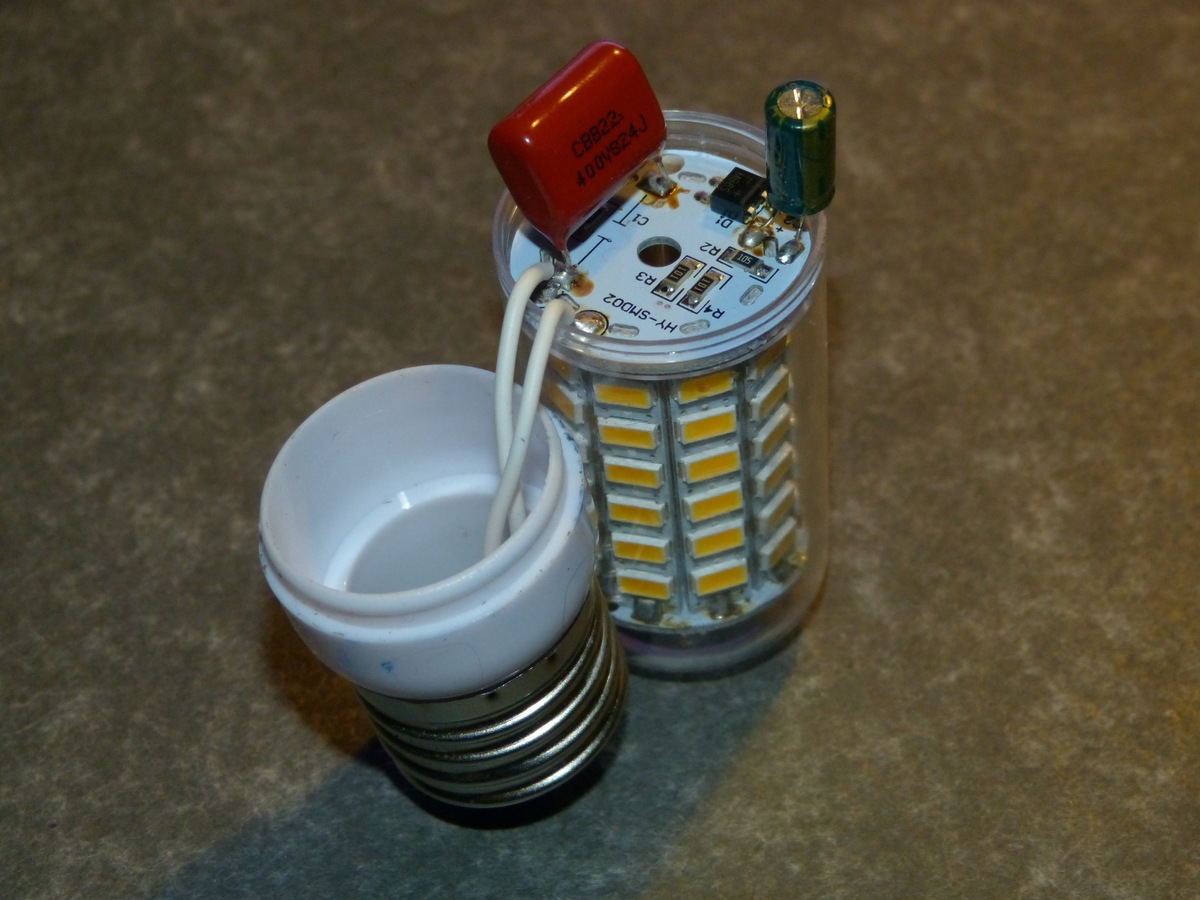

Hallo, anbei das Bild der geöffneten Lampe (transparente Kunststoffkappe einfach abgezogen). Auf dem schwarzen IC mit vier Anschlüssen steht "MB6S", auf dem roten Bauteil (Keramik-Kondensator ?) "CBB22.400VS24J". Ausserdem sind noch ein Elko (1 µF, 400 V) und mehrere SMD-Widerstände verbaut. Viel kann da ja eigentlich nicht kaputt gehen.

Einhart P. schrieb: > Das dürfte eine Gleichrichterbrücke sein. Ja, so ist es wohl. Auf einer Seite steht + - Dann werden die 220V gleichgerichtet und an in Serie geschaltete LEDs angelegt ? Insgesamt sind 96 LED´s vorhanden.
Der Elko sieht oben rechts ein bisschen angeknabbert aus. Löt mal ein Beinchen ab, und guck ob sich was ändert. Und miss mal die Gleichspannung am Elko bzw Gleichrichter.
interrupt schrieb: > Viel kann da ja eigentlich nicht kaputt gehen. Das sind die miesesten, die mir bisher untergekommen sind. Nicht nur, das die Dinger mit dem Kondensator völlig überfahren werden, nein, hier gehen auch gerne LED kaputt und dann fällt mindestens die Hälfte der Lampe aus. In diesem Moment bekommt die andere Hälfte den doppelten Strom ab und stirbt nach wenigen Minuten - wieder durch eine ausgefallene LED. Ich hatte dann den Kondensator ersetzt, original war bei meinen Exemplaren ein 1,5µF verbaut(!). Nach dem Ersetzen durch 0,22µF (diesmal ein echter X2) und dem Austausch der defekten LED liefen die Lampen dann eine Weile, bis die nächsten LED ausfielen. Nu reichts und ich hab die Mistdinger ausser Betrieb genommen. Jobst Q. schrieb: > Und miss mal die > Gleichspannung am Elko bzw Gleichrichter. Das Schaltschema dieser Lampen waren bei mir 27 (oder 28) LED in Reihe und auf dem anderen Zweig parallel dazu die anderen 27 (oder 28). Davon sind 24 LED auf den seitlichen Platinen und die restlichen auf dem oberen runden Abschluss. Hier wird ähnlich sein und die LEDs verteilen sich auf zwei Zweige à 48 LED.

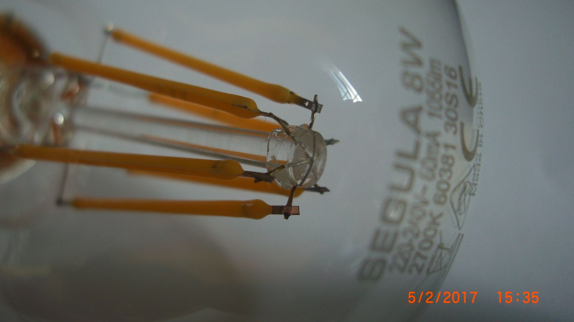

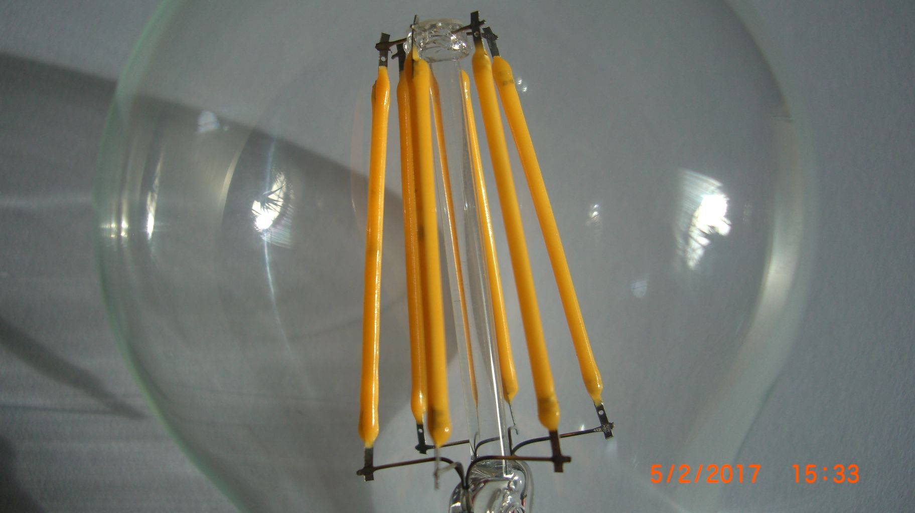

Bei mir hat sich gerade eine Filament-LED verabschiedet. (In Betrieb genommen 08.2016, heute defekt 01.02.2017) Mitten im betrieb fing das Ding an zu flimmern und zu flackern. Habe dann ausgeschaltet weil ich das vielleicht noch dokumentieren (filmen) wollte. Ist eine Filament-LED von Conrad. Segula 8W, E27, Warmweiß EEK , Bestell-Nr.: 1344029 https://www.conrad.de/de/led-einfarbig-segula-230-v-e27-8-w-75-w-warmweiss-eek-a-gluehlampenform-x-l-60-mm-x-105-mm-filament-1-st-1344029.html Umtauschen werde ich die nicht, ich will wissen was da kaputtgegangen ist. Bewertung habe ich auch (noch) keine abgegeben Filament scheint doch nicht so toll zu sein. Edit: Was könnte das für ein Fehler sein? Ich kenne nur defekte Netzteile (alles aus), oder dunkler werdende LED´s. Aber den Flackerfehler habe ich noch nie bei einer LED gesehen.

Jobst Q. schrieb: > An den Filamenten wird es nicht gelegen haben Doch. Thomas B. schrieb: > Was könnte das für ein Fehler sein? Die Drähte sind einfach nicht gut gebondet und durch die Temperaturausdehnung des Materials löst sich dann ein Bonddrähtchen. Das Flimmern kommt zustande weil das Bonddrähtchen wieder Kontakt bekommt, die höher-ohmig gewordene Kontaktstelle erwärmt den Draht und der Kontakt bricht ab. Hatte so etwas schon bei anderen China-LEDs. Es liegt mit einer sehr hohen Wahrscheinlichkeit am Bonddrähtchen. Das Netzteil kann man ja durch Tests mit einem anderen Netzteil ausschließen.

Mike J. schrieb: > Jobst Q. schrieb: >> An den Filamenten wird es nicht gelegen haben > > Doch. Heute hatte ich ein ähnliches Problem. Eine 4W Filament-Birne war mal ganz aus, mal flackerte sie. Habe sie auseinander genommen, einer von 2 Kondensatoren war geplatzt und der Sicherungswiderstand verkohlt. > > Thomas B. schrieb: >> Was könnte das für ein Fehler sein? > > Die Drähte sind einfach nicht gut gebondet und durch die > Temperaturausdehnung des Materials löst sich dann ein Bonddrähtchen. > > Das Flimmern kommt zustande weil das Bonddrähtchen wieder Kontakt > bekommt, die höher-ohmig gewordene Kontaktstelle erwärmt den Draht und > der Kontakt bricht ab. > Von den 4 Filamenten waren je 2 in Serie geschaltet und diese Paare parallell. Wenn ein Filament defekt wäre, würde das Flackern also nur die Hälfte betreffen, es war aber die ganze Lampe. > Hatte so etwas schon bei anderen China-LEDs. Und das waren auch Filament- LEDs? > Es liegt mit einer sehr hohen Wahrscheinlichkeit am Bonddrähtchen. > Bist du sicher, dass in den Filamenten die LEDs überhaupt gebondet sind? > Das Netzteil kann man ja durch Tests mit einem anderen Netzteil > ausschließen. Bei dem geplatzten Kondensator bin ich mir auch so sicher, dass es defekt ist. Aber ich werde es mal nachbauen und die Filamentbirne damit testen.
Jobst Q. schrieb: > Von den 4 Filamenten waren je 2 in Serie geschaltet und diese Paare > parallell. Wenn ein Filament defekt wäre, würde das Flackern also nur > die Hälfte betreffen, es war aber die ganze Lampe. Ich hatte damit nur sagen wollen dass es auch an der Filament-LED liegen kann, damit schließe ich das was du gesagt hast nicht aus. Ich hatte hier einen 50W Scheinwerfer der geflackert hat, aber da waren eben nur zwei von 5 Reihen defekt. (10 LEDs hintereinander, 5 parallel) Die drei Reihen leuchteten alle normal, nur die zwei defekten Reihen flackerten simultan. Das war natürlich unerträglich. Das Leuchtmittel wurde entfernt und durch eine 100W LED ersetzt die auch nur mit 50W betrieben wird. Zusätzlich habe ich einen 12cm PC-Lüfter installiert, aber da die Lampe draußen betrieben wird (wegen der Nässe) bin ich mir etwas unsicher ob der Lüfter das lange mitmacht. Da ist ja noch eine kleine Haube drüber, so dass er den Regen nicht direkt abbekommt. Jobst Q. schrieb: > Bist du sicher, dass in den Filamenten die LEDs überhaupt gebondet sind? Nein, aber ich kann mir keine andere Kontaktierungsform vorstellen.
Thomas B. schrieb: > Bei mir hat sich gerade eine Filament-LED verabschiedet. > (In Betrieb genommen 08.2016, heute defekt 01.02.2017) > > Mitten im betrieb fing das Ding an zu flimmern und zu flackern. > Habe dann ausgeschaltet weil ich das vielleicht noch dokumentieren > (filmen) wollte. > > Ist eine Filament-LED von Conrad. > Segula 8W, E27, Warmweiß EEK , Bestell-Nr.: 1344029 > > https://www.conrad.de/de/led-einfarbig-segula-230-v-e27-8-w-75-w-warmweiss-eek-a-gluehlampenform-x-l-60-mm-x-105-mm-filament-1-st-1344029.html Ich wollte mal ein par Foto reinstellen. Bei dem Video musste ich die Qualität so verwursteln damit ich auf unter 1Mb komme. Der Upload auf Youtube hat nicht funktioniert, sorry. Sonst wäre es HD geworden. Man beachte bitte das Geräusch vom Netzteil der LED. Gruß Thomas

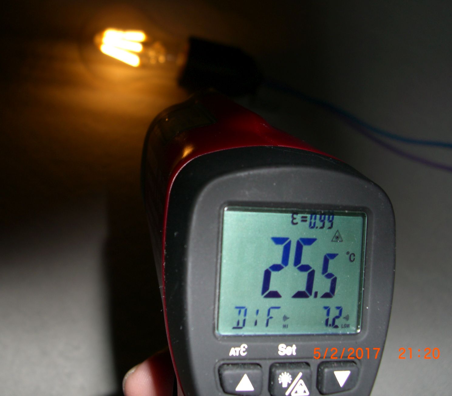

Harald W. schrieb: > Es wäre aber mal > interessant zu testen, ob man die Temperatur der Filamente mit > einem kontaktlosen Thermometer messen kann und wie hoch diese ist. Zumindest mit den üblichen 8 bis 14µm Pyrometern nicht, da der Kolben diese Wellenlängen nicht durchlässt. Mit Extended InGaAs Detektoren bei 2,5µm sollte es möglich sein, die kann man auch ausreichend fokussieren. Aber setz dich hin, bevor du nach Preisen suchst.
Dieter W. schrieb: > Zumindest mit den üblichen 8 bis 14µm Pyrometern nicht, da der Kolben > diese Wellenlängen nicht durchlässt. Werde ich gleich mal testen was das Ding anzeigt :)
Harald W. schrieb: > Der Andere schrieb: > >> Ich frage mich nur wie das bischen Filament 8Watt loswerden soll ohne zu >> heiß zu werden. > > Über ein wärmeleitfähiges Gas im Glaskolben. Es wäre aber mal > interessant zu testen, ob man die Temperatur der Filamente mit > einem kontaktlosen Thermometer messen kann und wie hoch diese ist. Ich habe eine 6W-Filamentlampe von Philips mit 806 Lumen, wo das Außenglas kaputt ist. Betreibe sie daher ohne Glas und die Filamente werden bei der freien Anströmung etwa 60°C warm. Mein Infrarotthermometer zeigt bei E=0,95 etwa über 58°C als Tmax an.
Bearbeitet durch User
Eben schnell gemessen. Mit Glaskolben komme ich nicht über +28 Grad. Also Falschmessung. Gruß Thomas Edit: Die Kamera hat noch Sommerzeit.
Man darf dabei nicht außer Acht lassen, dass der Messfleck dieser Einfach-Geräte wegen der Billig-Optik relativ groß ist. Das Gerät zeigt dann die über die gesamte Fläche des Messflecks gemittelte Temperatur an.

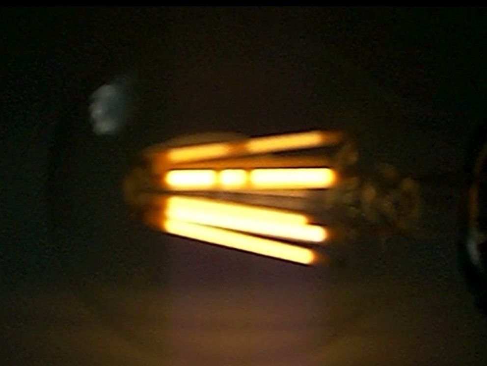

in dem Video sind in zwei der Filamente ausgefallene LEDs zu erkennen! Das Geräusch und das Flackern würden IMHO zu einem Wackelkontakt passen...
Thorsten S. schrieb: > in dem Video sind in zwei der Filamente ausgefallene LEDs zu erkennen! Das habe ich auch gesehen, aber dann sind sie nur niederohmig geworden. Thomas B. schrieb: > Bei dem Video musste ich die Qualität so verwursteln damit ich auf unter > 1Mb komme. Ganz ehrlich, das ist vollkommen okay und dann können es selbst Menschen mit einer langsamen Handy-Verbindung anschauen. Dieter W. schrieb: > dass der Messfleck dieser > Einfach-Geräte wegen der Billig-Optik relativ groß ist. Zum Beispiel der "Infrared Thermopile Sensor" TMP006B hat einen Öffnungswinkel von 90°. Man sagt bei diesen IR-Temperaturmessgeräten im allgemeinen dass der Abstand direkt proportional zum Radius ist. Also 1m Abstand = 1m Radius des Öffnungswinkels. Bei manchen Geräten gibt es einen Laser um den "Punkt" der Messung besser bestimmen zu können, aber wenn man dann 25m weit weg ist, dann ist der Messpunkt eben auch 25m im Durchmesser. Das sollte man wissen wenn man misst, damit man keinen Mist misst.
Mike J. schrieb: > Zum Beispiel der "Infrared Thermopile Sensor" TMP006B hat einen > Öffnungswinkel von 90°. Das wird wohl der Öffnungswinkel des "nackten" Sensors sein, mit einer Konvex-Linse davor wird der kleiner. Bei vielen Geräten wird auch das Öffnungsverhältnis angegeben, z.B. 8:1. Das bedeutet dann einen Messfleck von 1/8 der Entfernung. Die Fresnel-Linse ist meistens aus PE-Folie geprägt, die ist bei 8 bis 14µm noch genügend transparent. Teurere Pyrometer verwenden Linsen aus Zink-Selenid, Germanium oder Silizium.

Die ausgefallenen Stellen in den Segmenten sind auch als dunkele Flecken auf dem Foto erkennbar. Von den 6 Segmenten sind jeweils 3 parallel geschaltet und dann in Reihe. (3x2). Polarität weis ich nicht. Eigentlich müssten ja 3 Segmente ausfallen damit es flackert? Die LED war genial, habe noch nie etwas Vergleichbares gesehen. Vielleicht habe ich auch eine Montagsleuchte erwischt. Bin jetzt am überlegen, ... umtauschen, zerlegen, oder zerlegen und eine neue kaufen. Ich heiße zwar nicht Willi, aber ich will es wissen. Gruß Thomas
Thomas B. schrieb: > Polarität weis ich nicht. Das kleine Loch in der Metallfahne am Ende des Filaments kennzeichnet die Kathode
Kurt A. schrieb: > Das kleine Loch könnte auch strombegrenzend wirken. viel Platz ist daneben ja nicht mehr.
Hi Dann wären die Filamente aber willkürlich ausgerichtet - in den Bildern sind die Löcher jeweils am gleichen Pol, was eine Polarisierung logischer erscheinen lässt als eine Widerstands-Funktion. MfG
