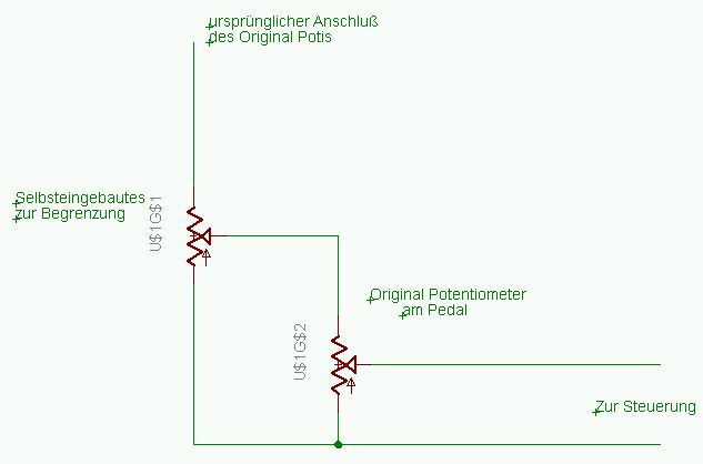

von Paul B. (paul_baumann)
Mache es doch so, wie im angehängtem Bild: Man baut ein zusätzliches
Potentiometer an einer "geheimen" Stelle ein, an dem man den
Spannungsbereich des originalen "Gaspedals" verringern kann. Dann kann
Deine Tochter weiterhin wie ein Mann Auto fahren, aber der Neffe kommt
nicht mehr aus dem Knick.
MfG Paul
von Martin R. (martl-0012)
Ein zweites Poti bewirkt ja auch nicht mehr wie ein Klotz unterm
Gaspedal oder verstehe ich das falsch ? Der Motor soll hald bis zu einer
gewissen Geschwindigkeit seine volle Leistung haben.Die programmierbaren
Controller wären eine Alternative ,hab aber bis jetzt nur welche für
brushless Motoren gefunden und jenseits der 100 Euro .
Fahrregler selber bauen. Irgendwo muß der halt ein Drehzahlsignal
herbekommen, z.B. über einen Tachogenerator. Dann kann man das Gas bei
Erreichen einer Schwelle langsam zurückregeln, so daß der Antrieb nicht
schlagartig aussetzt.
